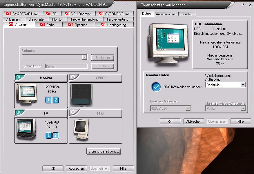

Brot!! schrieb:
Erweitert -> Anzeige
Dort unter Monitor nicht den Kreis sondern die beiden ineinander übergehenden Rechtecke auswählen. Dannn muss es funktionieren.

Welcher Kreis mann?
:D
siehe bild

Nein leider, die einstellungen hatte ich vorher so auch schon...
korekktur: habs jetzt umgekehrt versucht, sprich monitor 2 und TV 1. Aber das ist nicht so wie ich es gerne hätte. Denn wenn ich das TV einfach als primären monitor verwende dann hätte ich genau das gleiche ergebnis.

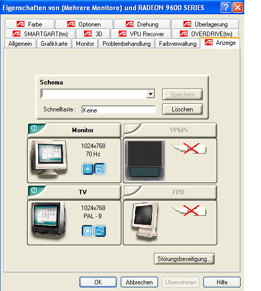

Will Versuchen Dir zu Helfen, hatte zunächst ähnliches Problem.
Bin von NVIDIA (FX5600) auf ne ATI (9600XT 256MB VIVO), hab mit einen
Kollegen getauscht, der hatte kein Geld für ein Stärkeres Netzteil? (Leute gibt es).
Und nach dem ich mein System umgewurschtelt und WinXP teils Neu aufgesetzt,
bleib ich jetzt auch bei dem Teil! Keine Lust dann später noch mal alles wieder
zurück zu Fummeln. Denke wenn ich ihn dann noch 100Euro im Tausch mit der
FX5600 gebe freut er sich und ich hab ihn noch nicht einmal über dem Tisch
gezogen?
Aber zur Sache, was ich jetzt schreibe verhält sich da genauso unter
CATALYST 4.x als auch unter OMEGA 4.x.
- Unter Anzeige nicht die Windows-Desktop Erweiterung nutzen !
(Häkchen weck)
Sondern direkt zum Erweiterten ATI oder OMEGA Menü (für Monitor 1).
- Anzeige /
TV Anschalten (zu Not Erzwingen) & Übernehmen lassen.
Dann zum Karteireiter
- Überlagerung / Klonmodusoptionen /
Theatermodus Schalten & Übernehmen lassen.
Jetzt sollte es eigentlich Funktionieren.
Ich hoffe jedenfalls das dann Automatisch der Fernseher übern DVI
gesucht wird, wenn am S-Video nix zu Finden? Ansonsten könnte da
des Problems Ursache liegen? (dürfte aber behebbar sein)
Hey danke Leute, besonders an L.ED das hat echt geholfen, jetzt kann ich Videos laufen lassen und gleichzeitig Arbeiten *freu*.
