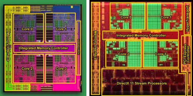

Die Mobility Radeon HD 5750 hat 400 Shader und eine TDP von 25W - heute in 40nm Fertigung = HD5670 Desktop Niveau. Ein Athlon 610e mit 2,4 GHz hat 45W TDP in 45nm Fertigung.
Wenn du nun den Shrink auf 32nm umsetzt in höhere Taktraten sollten 3 GHz locker drin sein ohne etwas an der TDP zu ändern. Der fehlende Level 3 Cache macht ca 10% Leistung aus - damit weiss man wieso AMD von 90% der derzeitigen Mainstreamleistung spricht. Das würde also in etwa der Leistung eines Athlon II X4 640 entsprechen. Wenn es nur 2,8 GHz sind wäre es eben ein X4 630 - das spielt eigentlich gar keine Rolle.
Schau mal hier - ich bin nicht allein mit der Meinung:
http://www.planet3dnow.de/vbulletin/showthread.php?t=380885
http://tech.icrontic.com/articles/what-we-know-about-amds-next-generation-processors
However, judging from what we can see, the Llano APU will feature 512k-1MB L2 cache per core, no L3 cache and six Radeon HD 5000-series units for a total of 480 stream processors.
In short, Llano is shaping up to be an Athlon II X4 with 66% of a Radeon HD 5750 on board. If that bears out, then it is more than capable slugging Intel’s Clarkdale and Arrandale (Core i5) designs into the pavement without lifting much more than a few fingers.
llano_propus_comparo-630x315-png.188374
Ein gemeinsamer Memorycontroller bedeutet natürlich DDR3 Speicher und kein GDDR5 - Sideport wäre vielleicht noch eine zusätzliche Option.
