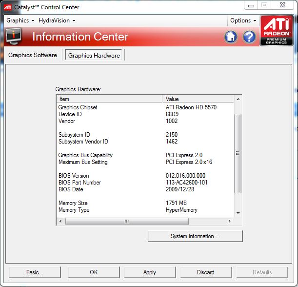

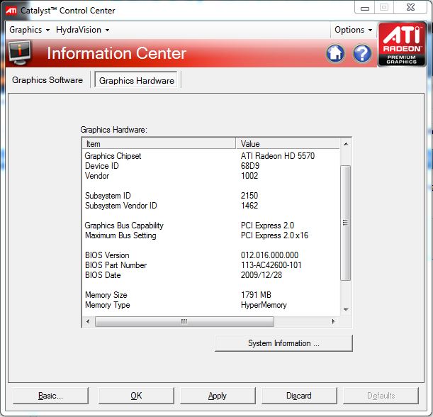

Bei Ati wird doch schon seit längerem auch Arbeitsspeicher für die Grafikberechnung mitbenutzt, Stichwort Hypermemory. In meinem Fall stehen satte 1791MB für die Grafikkarte bereit, wobei meine HD5570 nur 1024MB installiert hat.
Hypermemory bringt aber gar nix,unter umständen wird die Karte sogar ausgebremst.
1024MB reichen locker für die Karte
Nur bringen die 1791MB nicht viel, wenn man sie nicht mit ausreichender Bandbreite ansprechen kann. Das ist mitunter auch ein Grund, warum die 5770 mit ihren 1GB so gut auskommt.
@Raucherdackel: hypermemory ist der ati-name für das schon erwähnte turbocache. das gibt es bei "onboardersatz"-karten wie die 6200le oder hd2400 schon lange, das stimmt. damit sind die karten aber langsamer als mit ddr1 speicher @ 64bit ;)
der name klingt toll, tatsächlich ist das aber die aller langsamste und billigste form, einen grafikchip mit ram zu versorgen.
Noch langsamer als Shared?
Zwischen Shared und Hypermemory ist ein gravierender Unterschied: der zusätzliche Sideport Speicher der als Cache dient.
Hypermemory ist schneller als nur direkt angebundener DDR3 RAM
Ach herrje, ich lauf immer wieder in solche Fettnäpfchen :D Nomen est Omen.^^
Wobei, eigentlich habe ich gedacht, dass von Sideport die Rede war. Lesen wär also auch keine schlechte Idee.^^
EDIT: Danke für die Erläuterung, Complication :)
