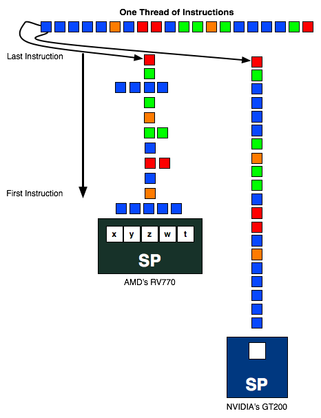

und was si angeht: meiner meinung die BESTE neuerung daran ist der wechsel von 5D auf 4D Shader. Das wird eine deutliche verbesserung geben, was die auslastung angeht und könnte nv in echte bedrängniss bringen. hab ja schon öfters gesagt, dass ich denke das nv allmälich auf 2D shader umsteigen sollte. diese würden nv einen enormen schub verpassen.

1920SP, the final version of R600 architecture, but is no longer a 5D, but 4D, other people own calculations.
Also noch die alte Shader Architektur von R600, aber nicht 5D sondern 4D?
Wie kann das dann die selbe Architektur sein? Das ist etwas widersprüchlich, oder nicht?
Würde eine solche Umgruppierung der Shader möglich sein wie dort beschrieben:
As with RV870, a total of 20 groups SP Cluster
However, from each group into 16 5D 24 4D, so doing we have become:
RV870: 20 x 16 x 5 = 1600 (320 个 5D units)
RV9? 0: 20 x 24 x 4 = 1920 (480 个 4D unit, improved 50%)
Overall efficiency should be improved a lot, because the 5D is too much wasted processing power. Although the Cluster bigger may be a small decline in the efficiency of the branch, but the 5D-> 4D makes the computing unit efficiency by 20%, do not watch the Bluff's SP number, the number of lines increased from 320 to 480 In fact, up to 50%
Ist mir wirklich unklar wie das noch immer die selben Shaderbereiche sein sollen und vor allem warum AMD das nicht schon längst gemacht hat.
Nur weil man eine SIMD umgruppiert, so wie es auch Nvidia mit dem GF100->GF104 gemacht hat, werden doch aus 5D Shadern nicht plötzlich 4D Shader:

Naja, architektur ist viel mehr als shader. Leute halten sich immer an Shadern fest, wenn die gleich bleiben isses die gleiche Architektur, aber da gehören ja noch ganz viele andere Sachen dazu. Allerdings ist mir das auch nicht wirklich klar, weil auch das Frontend verändert werden soll. Zusammen sind das dann doch schon ziemliche Veränderungen. Aber anscheinend wurde da halt der r600 plus nachfolger genommen und weiterentwickelt, während die neue architektur wirklich komplett vom reißbrett neu entwickelt ist.
Mit den Shadern ist mir das auch nicht vollkommen klar, aber es soll wohl möglich sein die 5te einheit einfach abzuspecken. Die 5te hat wohl auch irgendwie nicht alle Funktionen die die 4 einheiten davor schon haben. Es sagen ja auch einige die wirklich ahnung haben, dass 5d/4d eh völlig falsche bezeichnungen sind, die nur verwendet werden, damit Leute mit wenig Ahnung da ein bisschen verstehen, was vor sich geht.
Wennde Lust hast dich mehr einzulesen empfehle ich dir geh zu beyond3d mit deren architekturartikeln und 3d-center und guck dir da posts von Gipsel und Coda an. Mir fehlt die Zeit mich damit groß zu beschäftigen und ich versteh bei den Diskussionen der beiden oftmals eher nix^^
Ich kenne die Artikel dort auf beyond3d - ich bin bzgl. der Shader insofern überrascht, da es bisher immer in den Gerüchten hiess dass SI den Evergreen Shader Bereich weiter nutzt und alles drumherum schon aus der kommenden Northern Islands Gerneration stammt in der SI-Architektur.
Nur wenn die Shader auch dermassen umgebaut werden würden, sind das finde ich das weitaus mehr Änderungen als nur der "Uncore" Bereich. Gehts nach dem Forum würde ja eine SPU weg fallen und damit der Platz für mehr (20%) komplette SIMD Einheiten verfügbar sein.
Damit würde ein oft nicht voll genutzte SPU zu Gunsten von mehr Shader auf selber Fläche geopfert.
Hier ist das ja sehr schön grafisch dargestellt:
http://www.anandtech.com/show/2556/6
ilp-png.194234
Es kommt einfach nicht so oft genug vor wie es optimal wäre dass 5 Instruktionen zeitgleich parallel durch gehen - daher ist der 4D Schritt nicht schlecht. nur bisher ging ich davon aus dass dies ein völliges Redesign der Shader erfordert und nicht als R600 basierend bezeichnet werden kann.
Genau andersrum:
Eine der fünf Einheiten in einer ALU agiert zusätzlich als Special Function Unit (SFU) und berechnet mathematische Operationen wie Sinus-, Kosinus- und Logarithmus-Anweisungen.
