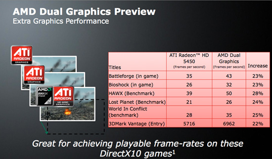

Ich denke das geht nicht und selbst wenn es gehen würde hättest du nichts davon:
http://www.anandtech.com/show/2952/2
Bei einer HD5670 sind es nur noch 10% Leistungszuwachs die durch die IGP kommen
Bei einer HD5770 merkst du nichts mehr und verlierst vielleicht durch die zusätzliche Verwaltung schon wieder Leistung.
Also ergibt es bei einer HD5830 schon von der Leistung her keinen Sinn.
Mit einer HD5450 verbesserst du die Leistung um 50%.Generally, after a certain point it doesn’t make sense to use the integrated graphics core to boost performance. With 40 SPs the integrated Radeon HD 4290 can add 50% to the core count of a 5450. But go up to a 5670 and the 890GX can offer only 10%, and even less if you take into account clock frequencies.

Ja das geht aber nur, wenn du den Bildschirm an das mainboard anschließt. Dann hast du allerdings unter 3D einen deutlichen Leistungsverlust, weil die 4290 ja als primäre Karte agiert. Und wenn du den Bildschirm an die 5830 anschließt, dann wird unter 2D nur der Onboard Grafikchip ausgeschalten. Dann kannst du es ja gleich mit dem Hybrid lassen, weil du vom Stromverbrauch her keinerlei Vorteile hast (höchstens Nachteile)
Ich glaube das was du willst ist bisher nur bei Notebooks möglich, aber vllt wird soetwas bald per Treiber unterstützt.
