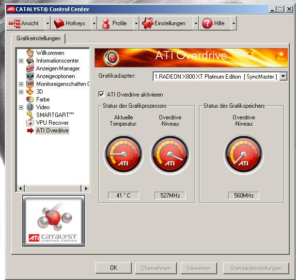

bei mir steht oben:
unluck in sonem Symbolfeld.....
oben in der ecke, einfach druff klicken und du kannst selbst einstellen ;)

Bild ist im Anhang :)
Ich denke nicht das dein Problem an Overdrive liegt. Hast du ein MSI Mainboard? Da gibts doch diese automatische Übertaktung im Bios. Ich glaube aber eher, dass es an der Software liegt die du zusätzlich zum Treiber der Grafikkarte installiert hast.
Also bei mir sieht das ganz anders aus. Welche Version verwendest du? Ja, ich verwende die automatische Overclockingfunktion von meinem MSI Board. Dachte aber das da nur der CPU und RAM Takt angehoben wird.

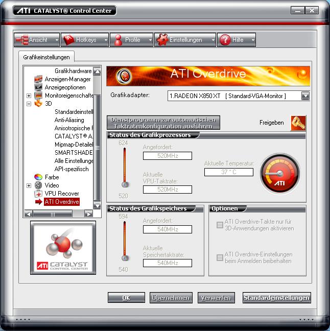

€: Soe sieht das bei mir aus. 3D Anwednung läuft gerade keine, weshalb da natürlich der Standardtakt steht.
Ehrlich gesagt verwundert mich das Menü bei dir. Hab ich so noch nicht gesehen. Ich denke es liegt in der Tat an der Zusatzsoftware die du nutzt.

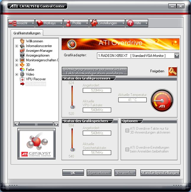

Hab heute die Treiber nochmal runtergetan und mit Driver Cleaner den Rest entfernt. Danach dann mit und ohne CCC getestet. Das PRoblem besteht noch immer. Hab nochmal nen Screenshot von meinem Overdrive Fenster angehängt, wobei ich nicht mehr denke das es damit was zu tun hat.
Bin für jede Hilfe dankbar!
€ Vielleicht sollte ich noch sagen, dass die Taktrate immer erst dann geändert wird wenn ich ein Spiel starte.
ähm, also das overdrive menü sieht bei mir auch so aus, ich dachte wenn man den Schlüssen nicht klickt das es auch deaktiviert ist=darum grau :-/
btw ich seh egerade das bei dir auch keine häckchen was den Programm erlaubt zu übertakten, also sollte auch keine übertaktung stattfinden
btw2 ich weiss net ob du gerade 2d takt mit 3d takt verwechselst, ich glaube die x8xx reihe konnte das auch schon, das er bei 2d betrieb automatisch der takt heruntergesetzt wird um so etwas weniger Hitz zu produzieren
Was mich auf dem Screenshot wundert, sind die aktuellen Taktraten im 2D Betrieb, die mit 540 / 567 MHz sogar oberhalb der normalen Taktraten von 520 / 540 MHz einer X850XT liegen. Das sollte definitiv nicht so sein. Dem Screenshot nach würde sich die Karte im 3D Betrieb sogar auf Normaltakt runtertakten, sofern Overdrive aktiv wäre. Das sollte ebenso nicht sein, da Overdrive wenn schon denn schon zum Über- aber nicht zum Untertakten da ist.
Man könnte Overdrive also mal Probe halber aktivieren. So werden im 3D Betrieb stets die Taktraten gefahren, die man dort einstellt, also z.B. reguläre 520 / 540 MHz. Dann mal testen, ob das Problem weiterhin besteht. Besteht die Möglichkeit, die Karte in einem anderen Rechner zu testen? Wurde auf die Karte irgend ein anderes BIOS aufgespielt? 540 / 567 MHz sind jedenfalls nicht "normal".
also ich habs auch mit aktiviertem Overdrive probiert und selbst Hand an die Regler gelegt. Allerdings hat sich der Takt dann immer wieder von selbst verstellt. Ich auch ehrlich nicht wie er genau auf 540/567 kommt. Im 2D Modus ist der Takt aber normal. Der Screenshot ist gemacht worden als grad ein Spiel im Huntergrund lief.
