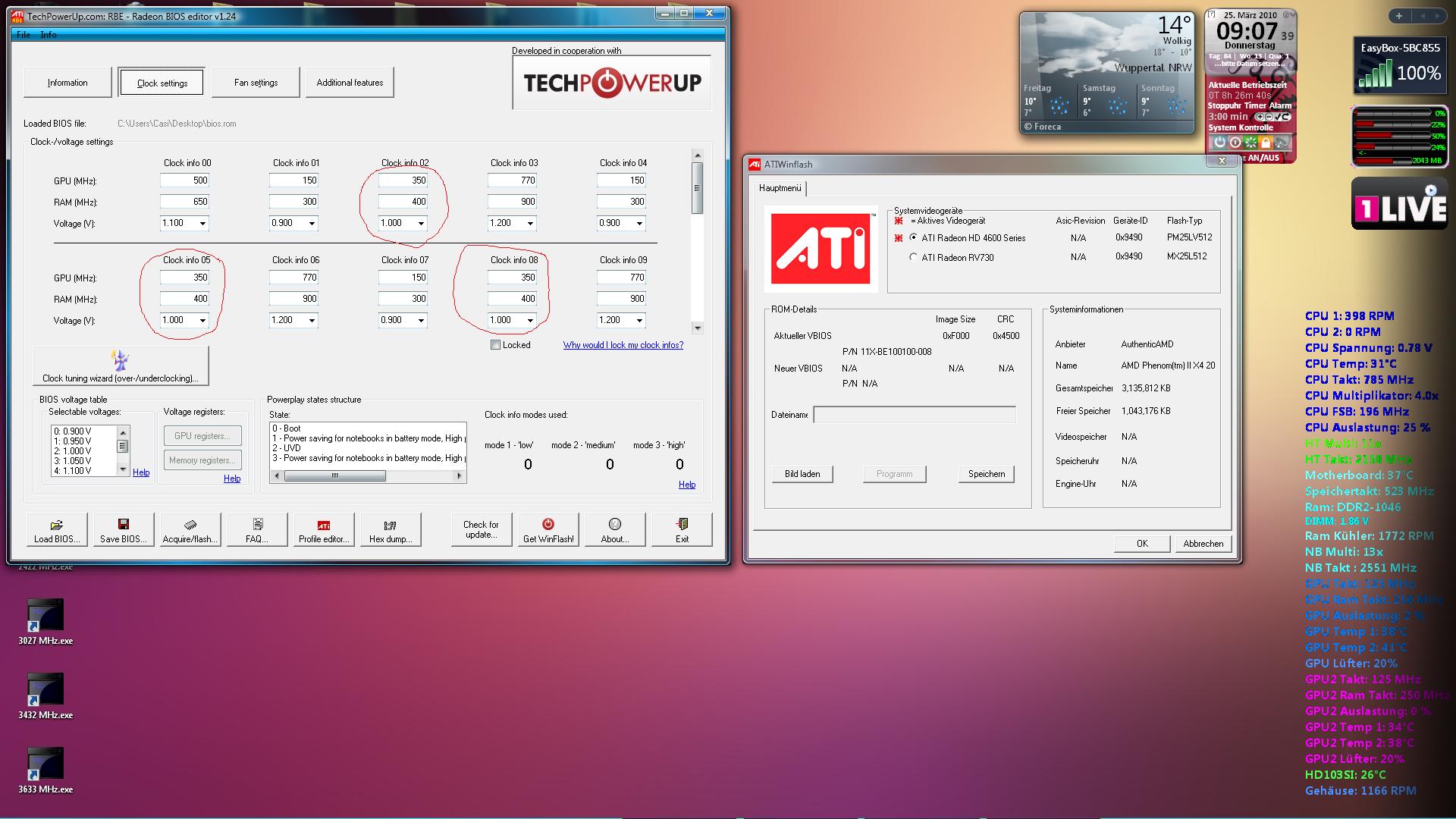

Nur im Notfall kannst noch das Bios umschreiben.In Rot das steht bei dir dann 400 & 900 und das änders mit Spannung um.Kannst mit Win Flash auslesen und abspeichern und im RBE Laden und umändern.Danach mit Win Flash unter Windows wieder aufspielen oder unter Dos.Ist nur die Frage ob deine Karte die Taktsprünge ohne Fehler mitmacht.Vieleicht kannst da auch das powerplay einfach ausstellen.
Aber wie Bemme90 schrieb,die Tems mal mit FurMark überprüfen,nicht das die zu Warm wird und sich deswegen runterstellt.
