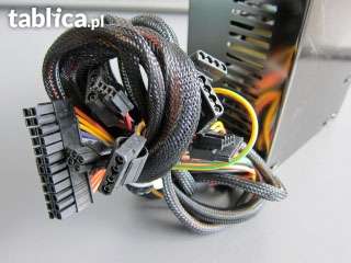

ich habe volgendes Netzteil:
ATX PC Netzteil MAXSILENT MS525
Ausgangsleistung: 525 Watt
Eingangsspannung: 230V 5,5A, 50Hz
Anschlüsse:
1x ATX ( 20+/24-Pin)
1x ATX 12V 4pol.
1x S-ATA
4x 5,25"
2x 3,5"
1x Geräteerdung
es hat genug Leistung und die richtigen Anschlüsse.
Daher meine frage was ich machen kann bzw wie bekomme ich den Fehler weg?
Danke schon mal für eure hilfe

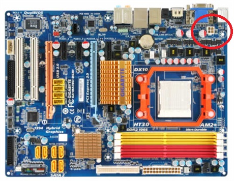

Ja, WELCHES MAINBOARD, verdammte axt,wenn ich dir weiter 3 ma dieselbe frage stellen muss, dann hat sich das hier gleich erledigt und ich lass wen anders ran.,...
Bitte im roten Kreis einen 4pol stecker einstecken!

mein 4 pol ist auf dem unterem eingesteckt so war es vor her auch

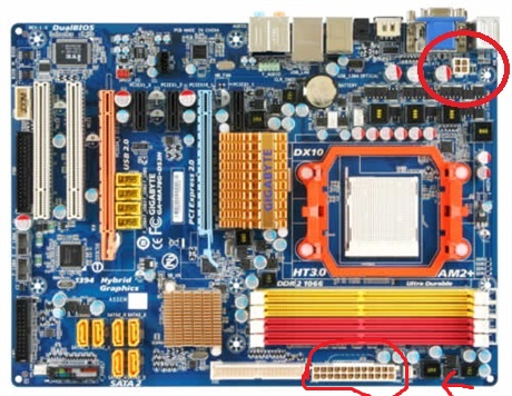

Dein Board hat folgende Anschlüsse
1 x 24-pin ATX main power connector
1 x 4-pin ATX 12V power connector
Also wäre es sinnvoll dort auch einen 24pol ATX einzustecken (oder halt Kombi) und du brauchst zusätzlich noch den anderen 4er....ist das nicht gegeben ist dein Netzteil wohl unkompatibel, so leid mir das tut

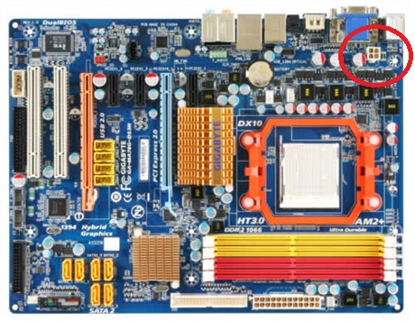

Hast du den 4 Pin und den 20 Pin dort reingeballert? Ich hoffe doch nicht. Stecke den 20 Pin in den breiten [von DIR rot eingekreist] und den 4 Pin [ist ein einzelner strang und nicht teil des 20-Pin??] in den 4-Pin [von Tribun eingekreist!]. Alles andere wäre sonst Blödsinn.
also es ist nur der eine 4 pol dran so das ich aus dem 20 pol. ein 24 pol. machen kann.
kann ich von dem alten netzteil den vierer abmachen und am neuen netzteil dran machen?
Sollte laut der NT-Beschreibung aber nicht. Da steht ja explizit was von "1x ATX 12V 4pol." und das ist im Regelfall der, der an den einzelnen Stecker kommt.
Willst du den ran löten?
Dort ist ja eindeutig zu erkennen, dass das Netzteil die Anschlüsse hat. Also bitte auch richtig verkabeln!
ok mom habe ich übersehen ich probiere es schnellaus
Hey vielen dankihr seid die besten hat geklappt
