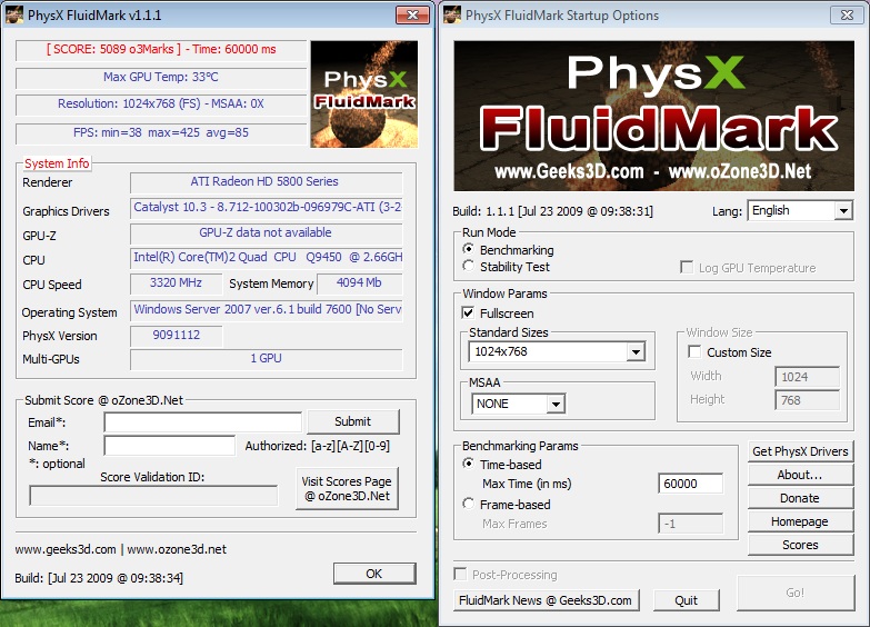

so nach viel hin und her (wollte einfach HW-PhysX nicht aktivieren) habe ich es nun hin bekommen :)
ATI 5850 und Zotac 9800GT Green Edition

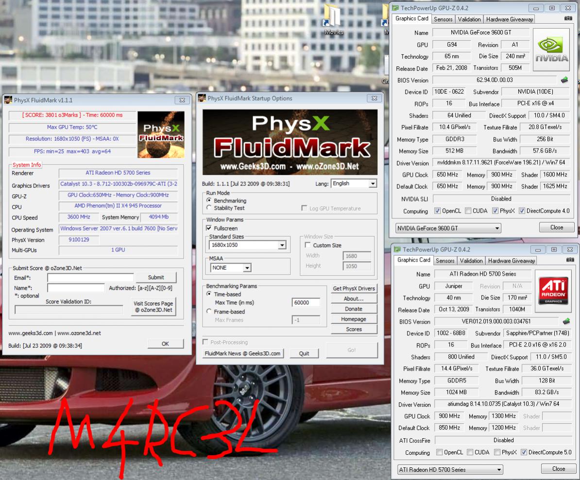

so hab mal den FluidMark mit meiner 5770+9600GT laufen lassen:D

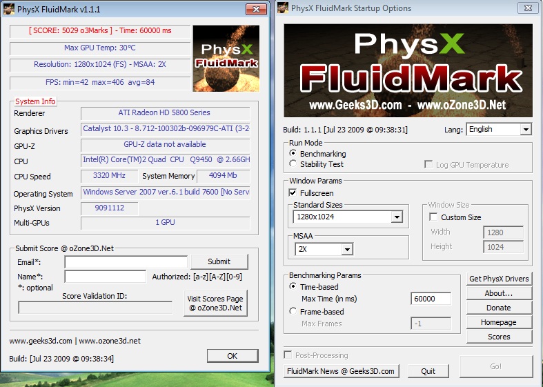

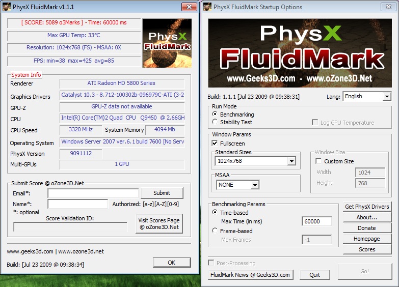

Kannst du noch ein Bild vom Benchmarkergebnis reinstellen wo du 1024x768 und MSAA auf 0X stellst? So hätten wir bessere Vergleichswerte!

Versuch doch mal zu benchen mit 1024x768 und MSAA 0X, dann können wir besser vergleichen. Dann haste sicher auch mehr Punkte.
Bei mir geht nur 2x AA
Habs nicht geschaft es umzustellen ;(
Dann mußt du schauen, ob du direkt im Treiber auf 2x AA gestellt hattest. Schau mal beim ATI Control Panel, was da eingestellt ist und auch beim Nvidia Pendanten.

Zuerst einmal ein Dankeschön an den Ersteller des Threads.
Es hat bei mir auf Anhieb funktioniert mit der beschriebenen Anleitung. Habe dann hinterher noch den "Extended display fix" von http://physxinfo.com/ installiert und die unnötige Verbindung der Geforce zum Monitor entfernt.
Allerdings traten zwei kleinere Probleme auf:
1. Es gab bei dem Spiel Just Cause 2 das Problem, dass die Geforce als Hauptkarte verwendet wurde und die Performance extrem schlecht war und der Vollbildmodus nicht richtig funktionierte.
Das Umstellen von "Desktop erweitern" auf "Desktop nur auf 1 darstellen" löste das Problem, deaktivierte aber auch "Hardware PhysX". Nach der Installation des "Extended display fix" ist das Erweitern des Desktops wie schon beschrieben nicht mehr nötig ("Desktop nur auf 1 darstellen" + "Hardware PhysX" funktionieren) und auch das Spiel rendert nun mit der Hauptkarte.
2. Die 5770 lässt sich nicht mehr mit den gleichen Taktraten betreiben. Als Einzelkarte waren 1010-1396 mit MSI Afterburner 1.51 möglich. Jetzt ist 921-1396 das Maximum. Am Netzteil kann es nicht liegen, das ist kräftig genug (Coba Nitrox 750w). Die Temperaturen stimmen auch (Furmark 1.8 mit extreme burning bringt 80°C max.).
Aber die Performance passt im Allgemeinen. Sind zwar ein paar hundert Punkte weniger im Schwanzmark06 wegen den niedrigeren Taktraten aber das ist nun wirklich vernachlässigbar.
Im Vantage sind es knapp 1800 Punkte mehr (9720 zu 11480).
Fluidmark ohne die 88er brachte 1408 Punkte.
MfG zebresel
Das liegt vielleicht daran, das bei dir mit der Nvidia Karte zusammen nur PCIe 8x je PCIe 16x Slot genutzt werden kann. Allein läuft die ATI ja mit PCIe 16x.

Wären die gleichen Taktraten möglich hätte ich hier auch noch was zum Einfluss der Anzahl der Lanes auf die Gesamtperformance posten können aber so werden die Werte leider verfälscht.
Mein Board unterstützt ja nur PCIe 1.0 und somit ist die Anbindung über 8 Lanes vergleichbar mit 4 PCIe 2.0 Lanes.
Da 3dmark06 nicht von PhysX profitiert hätte ich damit gut feststellen können ob die Anbindung einen Einfluss auf die Performance bei mir hat.
Gibt es dazu vielleicht eine Quelle die den Einfluss der Lanes auf die Taktraten bestätigt ?
