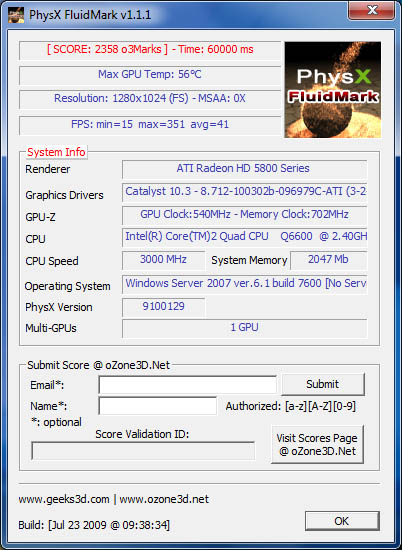

Hat jemand ne Ahnung wie ich die 2xMSAA weg bekomme

1. mal versucht Fluidmark zu deinstallieren und wieder zu installieren?Hat jemand ne Ahnung wie ich die 2xMSAA weg bekomme
2. hast du die neuste version (1.1.1)
3. mal den aktuellen ATI-Treiber drüberinstalliert?
4. AA ist im Treiber deaktiviert (CCC und nv Control Panel)
5. gibt es vllt. eine config, wo du AA von Fluidmark abstellen kannst?

War schon immer so bei allen CCC Treibern etc des da 2xMSAA stand ;(

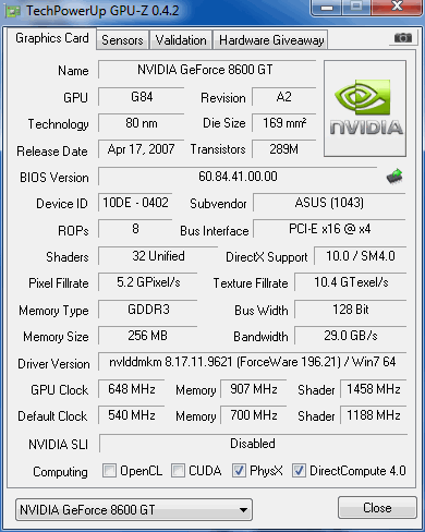

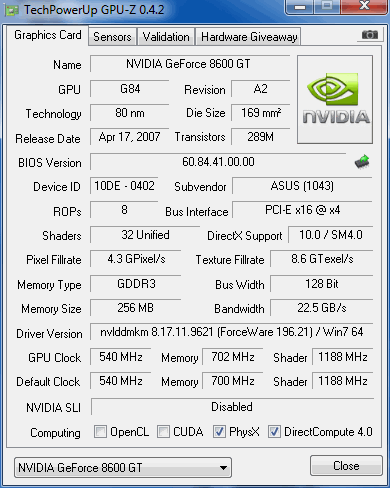

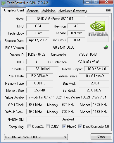

Meine 8600GT habe ich mal um etwa 20% mit dem MSI-Afterburner übertaktet.
Ein sehr leiser AC TC Pro 80er Lüfter, den ich neben die passive Karte gestellt habe und Luft auf diese bläst, hält die GPU Temp nun zuverlässig unter 60°C. Ohne Lüfter waren es IDLE satte 90°C!
GPU-Z zeigt an, dass der maximal verwendete VRAM bei 225MB liegt. Getestet habe ich mit FluidMark, CryostasisTechDemo, 3DMark Vantage und Metro2033 (AdvancedPhysix).
Die Übertaktung liefert einen deutlichen Zugewinn, der sich vor allem in den MinFPS abzeichnet!

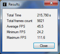

Bei der CryostasisTechDemo sind durch OC z.B. die MinFPS von 24,2 auf 27,2 gestiegen - ein Plus von 12,4%!
