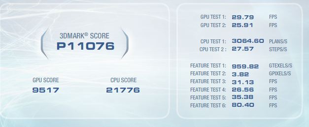

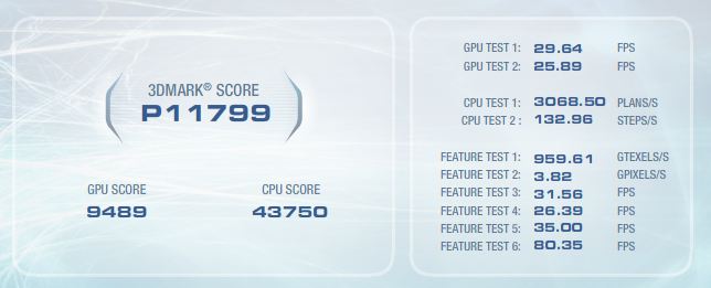

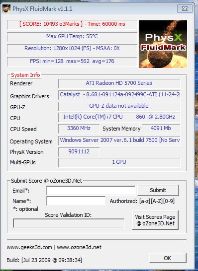

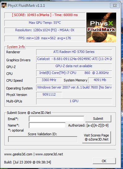

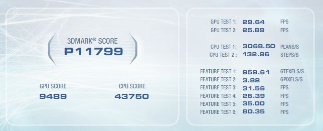

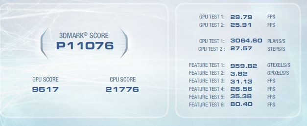

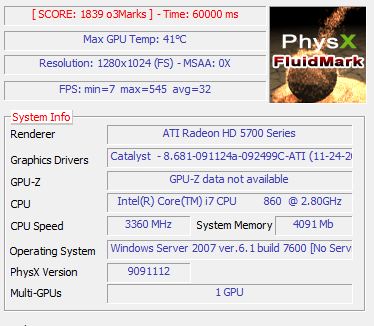

Hallo Bemme90, hi all,
habe jetzt mal meine 8800GTS 512 auch reaktiviert und in erster Linie mal auf "synthetischer Basis" getestet (sprich Vantage und FluidMark).
Danach noch mal eben NFS Shift.
2 "eklatante" Dinge sind mir gleich mal aufgefallen:
1. NFS Shift - die gemittelte Framerate ist ca. um 10 Frames nach unten gegangen.
OK - mein Board halbiert/drittelt die PCI-e-Slots (ausgehend von 16x - also in dieser Kombi 8X/8x) - aber 10 Frames weniger finde ich trotzdem etwas viel.
2. FluidMark:
HD5770: ca. 1800
HD5770 + 8800GTS 512:ca. 10400? (kann das sein?)
Vantage:
HD5770: ca. 11000
HD5770 + 8800GTS 512: ca. 11800
Treiber: ATI 9.12 und NVidia 196.21 (da auf physxinfo.com nun freigegeben - http://physxinfo.com/news/942/hybrid-physx-mod-1-02-195-xx-drivers-and-win-xp-support/)

Deine Anbindung von 8x/8x sollte nicht so stark bremsen,
wenn du in meiner Signatur guckst, findest du einen Bericht der aktuellen Anbindungen (leider noch etwas lückenhaft)
10 fraps weniger bei NfS ist schon komisch. NfS nutzt doch gar kein PhysX, oder???
wieso senkt das dann die Fraps?...
