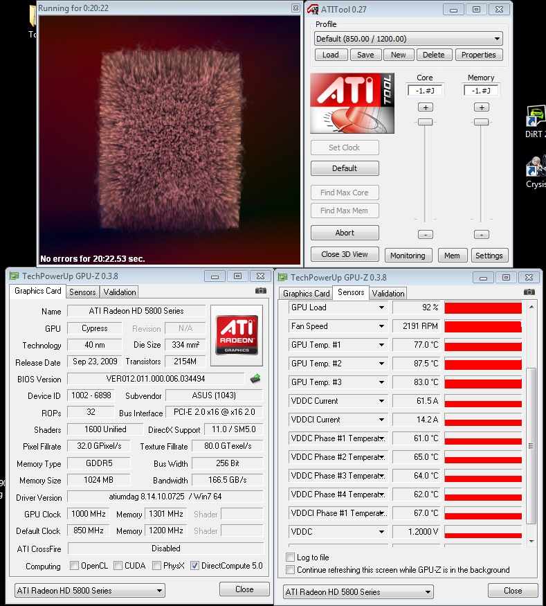

910 MHz @ 1.163V schaff ich mit meiner Artefaktfrei....

ja, die streuung bei der chipqualität scheint recht groß zu sein.
meiner geht bis 885.
aber davon zu sprechen, dass die meisten ohne spannungserhöhung bis 930-980 gehen, ist ziemlcih übertrieben. Ich behaupte mal genz frech, die meisten gehen nichtmal bis 930.

Hate bisher 3 Stk da brauchte für 1000 keine mehr als 1,25 für Furmark stabil mit Standartkühler. Also wenige können das wohl kaum sein die das locker machen.

Was ist das für ein Ding meinst du den vom ATI tool.

Zum Artefaktscanner von ATItools. Wie lange sollte man den laufen lassen um sicher zu geh das es keine gibt?

Bei mir bringt Furmark früher Graphikfehler bei zu niedriger Spannung als ATI Tool das laüft mi 1,2 Volt bei 1000 Mhz ne halbe stunde ohne Fehler länger hab ichs noch nich laufen lassen.
Für Furmark brauch ich bei max Burning mode 1,23 Volt Sonst kommen nach ca 10 min Graphikfehler.

Ich scanne nun mal nach Artefakte mit dem Raumschiff.
930/1300 Noch keine Artefakte seit 1200 sek.

Wo find ich das Raumschiff bei mir kommt nur der würfel.

Welche Version verwendest du?
Ich benutze v1.6.9.1435
PS: Das Raumschiff sollte bei : Hardware -> Übertaktungsenstellungen -> Renderer anzeigen sein. Bzw. Im Abschnitt: Artefaktscanner
BTW. 930/1300 läuft bei mir tadellos. Doch bei 940/1300 versagt das ganze. Zuerst schwarze Bildschirme, dann weiss, dann hat sich ATI Tools aufgehängt.

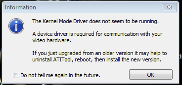

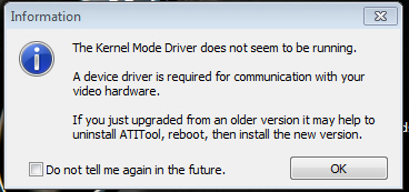

Unter win 7 64 bit funzt das Tray tool anscheinend nicht richtig das soll gehen.

Bei mir funktionierts ohne Probleme und nutze Windows 7 Ultimate 64....
