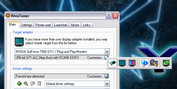

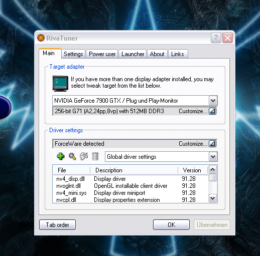

Hi breeZ,
Rivatuner öffnen, auf "oberes" customize klicken, dann auf das Lupensymbol (siehe angehängte Grafiken). Die Graphen kannst Du unbesorgt im Hintergrund mitlaufen lassen, Rivatuner verbraucht geöffnet kaum Resourcen.
Grüße mmic

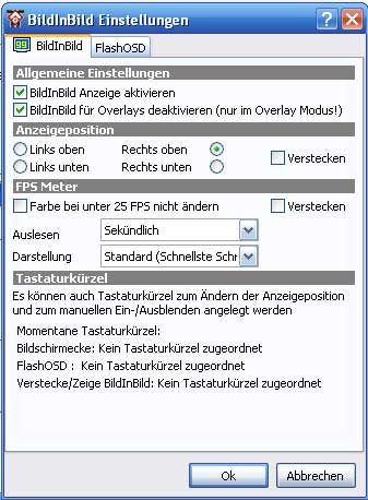

Da unsere Karte ziemlich neu ist und es doch ein paar unterschiede gibt zur x1900xtx
gab es probs mit den Tool . Hier ein Bild von den einstellungen die du machen kannst .
Es wird jede Minute angezeigt mit einer dauer von 6 sec.
