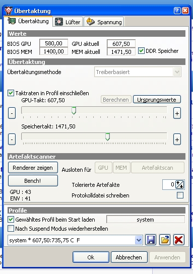

Hi,
lade Dir mal ATI-Tray-Tools herunter und installiere das Tool. Dann gehe mal den "Artefaktscanner". Klicke auf den Button "Renderer Anzeigen" Und dann nacheinander auf "Ausloten für GPU & Mem". Du mußt die Karte sehr wahrscheinlich von den Taktraten her ein wenig drosseln. Aber auch dann ist sie dank der 16 Pipes noch deutlich schneller als eine herkömmliche X800GTO.
Grüsse
hummerfisch
danke schonmal für deine Hilfe.
Jedoch wurden 0 Artefakte in 15 Min. gefunden. Muss ich dann trotzdem die Taktraten senken ?
Nein, dann sollte eigentlich alles OK sein. Wie machen sich die Abstürze bemerkbar? Ist es immer ein kompletter Neustart des Systems, bzw. geht der Rechner einfach aus? Dann könnte es vllt. doch am Netzteil liegen. Welches hast Du?
