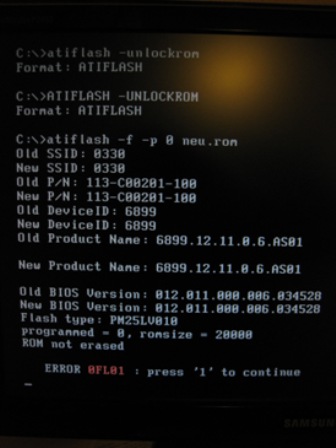

Ich bekomme beim Flashen mit ATIFLASH die Fehlermeldung 0FL01, das BIOS ist nicht löschbar.
Auch das Flashen über WINFLASH bricht mit einem Fehler ab.

Leider nein!
Anbei mein Screenshot.

hast du ein Board mit onboard VGA ? Sorry hätte ich vorher fragen sollen ... :D
schreib mal ATIFLASH -unlockrom 0 rein
Er nimmt die 5850 als 0
Integrierte 4290 (MSI 890GX)
Funktionierte aber beim Flashen mit meiner vorherigen 5770 einwandfrei.
