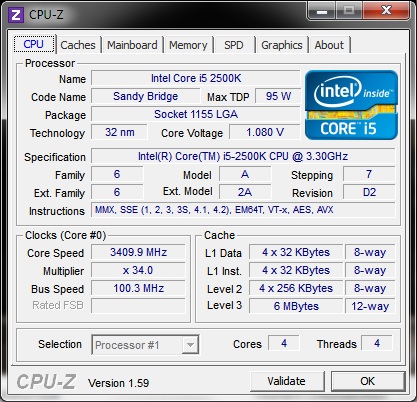

Poste bitte noch einen Screenshot von CPU-Z (Reiter CPU) -> CPU unter Last.
Es geht um die anliegende VCore, wenn die CPU unter Last ist.
bios hab ich geflasht, hier der cpu-z screen

hab da nix umgestellt im bios
durch das bios update war dies grade erst geschehen
