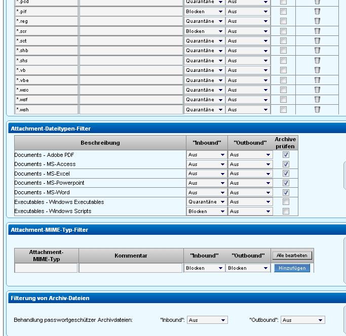

Der Attechmentfilter auf der Firewall ist leer (siehe Anhang)

5. ok,die Regel "in" und "OUT" ist deaktiviert, aber wieso sind dort die Haken bei Archive scannen gesetzt?
