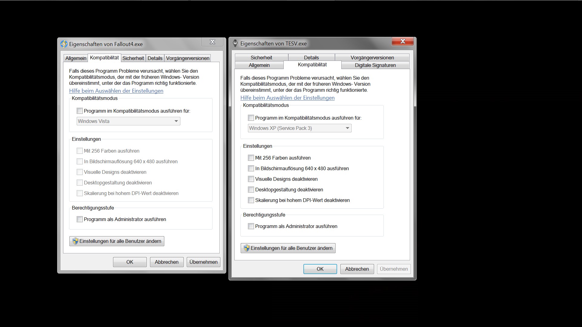

Ich habe an meinem Win7-PC den Schriftgrad/das Bild hochskalliert auf über 125%, funktioniert soweit auch alles. Bei manchen Programmen kommt es nun leider dazu dass diese ebenfalls komplett "hochskalliert" werden, so z.B. WinAmp, Steam oder Spiele im Fenstermodus. Nun gehe ich dann eben auf die entsprechende EXE-Datei und dann unter "Eigenschaften/Kompatibilität" und setze ein Häkchen bei "Skalierung bei hohem DPI-Wert deaktivieren". Das klappt auch wunderbar.
Nun frage ich mich aber grade warum ich von Programm zu Programm teilweise ganz andere Einstellungen habe. Ich habe unten mal ein Schreen angehängt, wie die EXE-Dateien von Skyrim und Fallout 4 bei mir ausschauen. Bei Skyrim kann ich alles einstellen, als Kompatibilitätsmodus könnte ich alles ab WinXP einstellen (ist nur ein Beispiel) und unten überall ein Häckchen setzen. Bei Fallout 4 hingegen könnte ich den Kompatibilitätsmodus höchstens ab Win Vista einstellen und gar keine Häckchen setzen (sind alle unter Einstellungen ausgegraut). Ich habe nun grade diese beiden Spiele als Beispiel genommen da beide vom gleichen Hersteller sind und beide am selben Ort installiert sind.
Hat da jemand Ahnung warum das nun so ist? Auch warum die Skyrim-EXE mehr Reiter-Karten hat als die Fallout 4-EXE?

Skyrim erschien 2011
Fallout 4 2015
Reaktionen: Xero261286 und Flare
Jup, das stimmt. Dass das der Grund ist kann ich mir aber nicht vorstellen. Es funktioniert bei anderen Programmen ja auch. So Steam z.B. & Co.
evtl. ist eine exe 32bit, hat mehr settings und ist älter
die andere ist 64bit hat weniger settings weil neuer, diese unterstützt deshalb auch kein XP-Kompatiblitätssetting mehr
Das es etwas mit der Architektur, 32-64Bit, zu tun hat würde mir sogar noch einleuchten. Aber es geht ja nicht generell um den Kombatibilitäts-Modus. Diesen hatte ich nur aufgeführt weil mir das aufgefallen ist. Eigentlich sollte das doch von Windows abhängen was man da anwählen kann!? Dass ich dort kein Häkchen bei "Skalierung bei hohem DPI-Wert deaktivieren" setzen kann ist merkwürdig (die Einstellungen kann/sollte man ohne Kompatibilitäts-Modus festlegen können).
Edit: An der Idee mit dem Unterschied zwischen 32/64-Bit scheint etwas dran zu sein. Es scheint dass ich das bei allen 32-Bit-Anwendungen einstellen kann (Steam etc.) und nur bei 64-Bit Anwendungen nicht. Was mir irgendwie null einleuchtet, da muß es doch einen Weg geben das zu aktivieren - die Option mit der Skalierung. Wie sieht das denn bei euch aus? Grade das mit der Skalierung der DPI ist ja nun grade immer aktueller, je höher die Auflösungen werden.

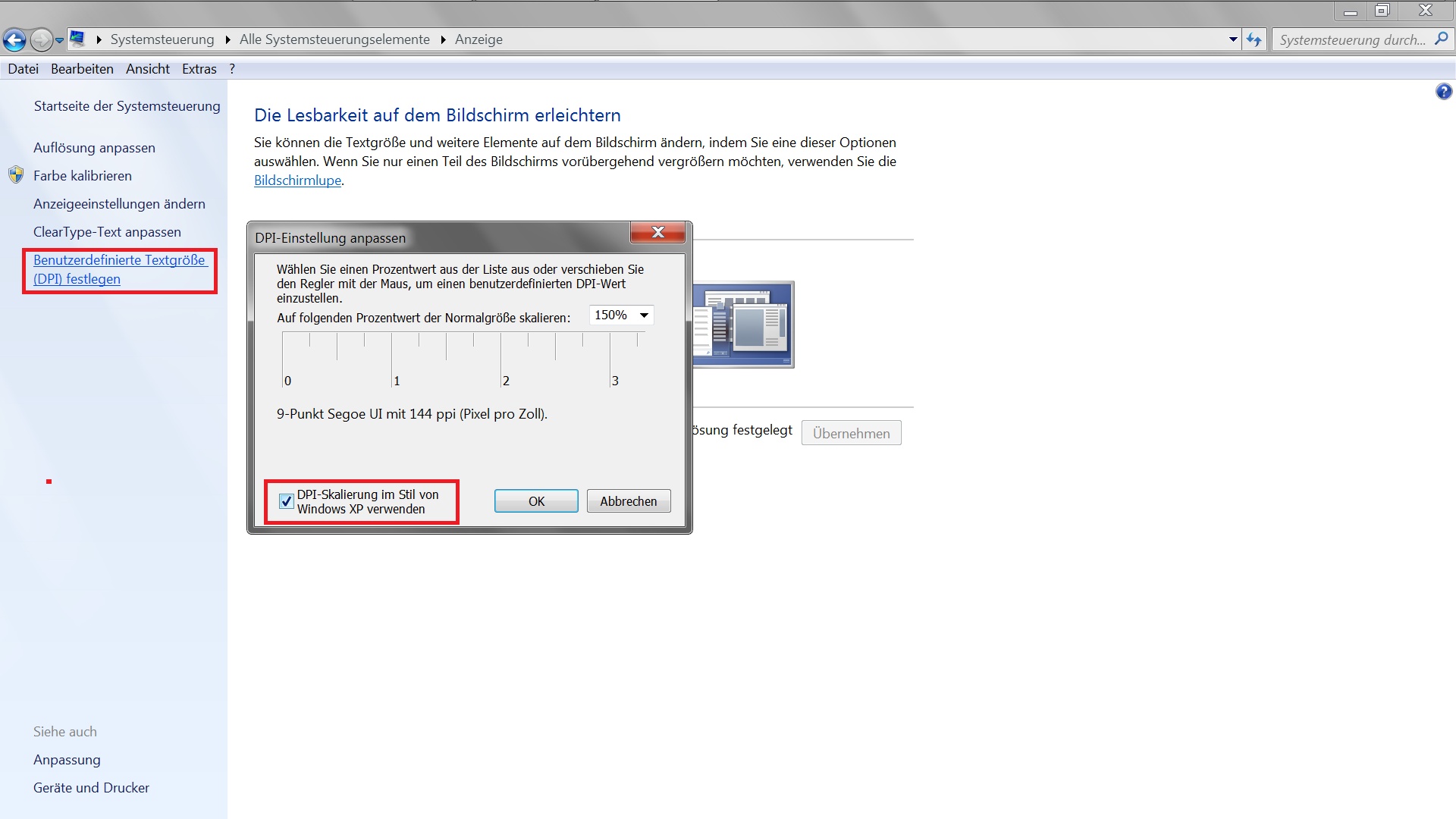

Schön daher dass es zum Glück auch noch andere Menschen gibt die da etwas flexibler sind. Lösund packe ich als Screen in den Anhang, falls hier noch mal jemand anderes nach dieser Art Thematik sucht.
/Thema kann geschlossen werden.

Ich habe einmal nachgeschaut, wie das bei meinem Windows 7 ist. Der einzige Unterschied, den ich finden kann, ist der zwischen 32- und 64-Bit Programmen. 64er bieten keinen Kompatibilitätsmodus für Windows 95, 98 und XP an (vermutlich weil diese Windows-Versionen nicht für 64 Bit konzipiert waren). Die Spezialoptionen im Kompatibilitätsregister stehen aber in allen Fällen zur Verfügung (keine ausgegrauten Optionen).
