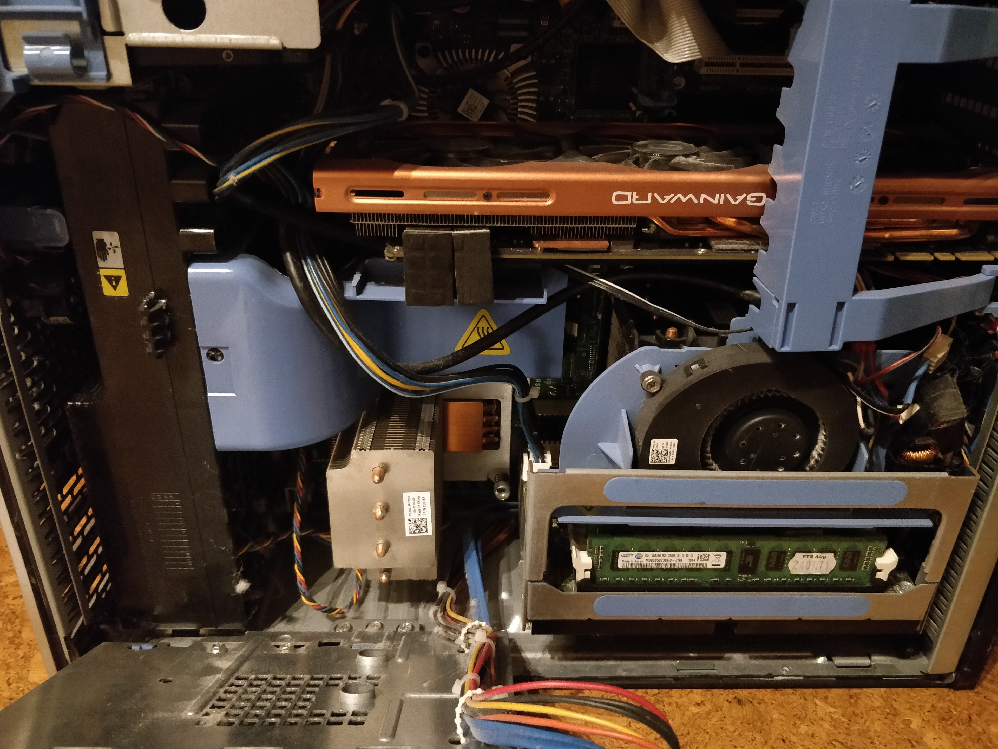

Die Buchse- egal ob der Neue oder ein 8/6 Pin PCIe zur Seite heraus zu fĂŒhren finde ich sowieso doof. In engen GehĂ€usen ist das immer ein Krampf. Oder man nimmt 180° Adapter. Was aber auch ein Krampf ist, da man jedes Mal schauen muss, wie rum die Buchse eingelötet ist. Hab hier 2x GTX980Ti, die die PCIe Buchsen genau um 180° gedreht eingebaut haben. Einmal ist die Haltenase oben Richtung LĂŒfter und einmal nach Unten Richtung PCB...
Wie bei meinem PC, hier muss ein 180° Stecker sein, da sonst der Festplatten-KÀfig kollidiert:
Eine Buchse am Ende der Grafikkarte wÀre absolut unproblematisch...
