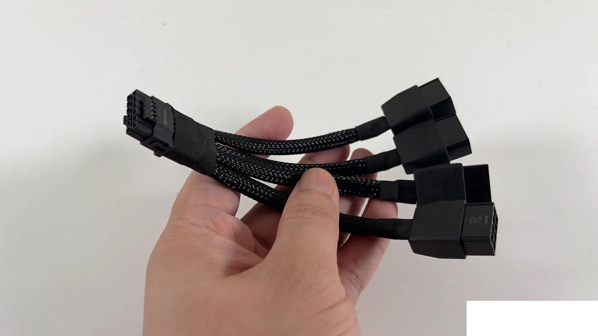

Endlich, der jetztige ist echt ein Graus. Ich hatte zwar mit dem originalen Dreifachkabel keine Probleme, aber bei der Montage des 12VHPWR von Bequiet. Ausserdem ist der Clips unten angebracht und sehr klein. Ich musste mehrmals mit einer hellen Taschenlampe und einer Kamera kontrollieren, ob der Steckerpin richtig übergestülpt war. Und das nächste Mal werde ich neben meinem weißen Gehäuse auch nach weißer oder hellerer Hardware Ausschau halten. Das Schwarz geht mir gehörig auf den Zeiger, da ich mittlerweile ohne Anstrahlung kaum noch etwas genau sehe.

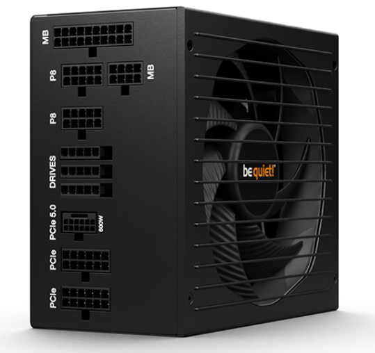

Am Netzteil habe ich den Stecker noch nie gesehen. Bisher kenne ich es von den Netzteilen immer so, dass die proprietäre Molex Mini nutzen damit, ja kein Kabel weiter verwendet werden konnte.snaapsnaap schrieb:Aber ja, wieder die gleiche Leier, Benutzer ist schuld, dann schau dir mal das Video an, wo man nur leicht am Kabel wackeln muss damit es sich löst, obwohl es "eingeklickt" ist.
Gerade auf der Netzteil Seite kann das damit quasi immer passieren und man würde es nicht mal bemerken, weil das Netzteil meist unten ist, dazu verdeckt durch die ganzen Kabel, nur einmal leicht an einem anderen Kabel gezogen oder gegengedrückt und das Kabel ist nicht mehr ganz eingesteckt, tolles Design...
Nicht umsonst nutzen einige Hersteller ganz simpel weiter zwei 8 Pins Netzteil seitig, während andere so schlau waren auch dort den 12V einzubauen.

Das ist ja alles gut und schön, aber ich hatte ein Jahr zuvor das Bequiet DP12 gekauft und das haue ich nur wegen so einem neuen Steckerstandard nicht raus. Deshalb ist es schon schön und gut, dass es Adapter gibt. Aber beim NT Neukauf sollte man natürlich jetzt darauf achten, das ist richtig.

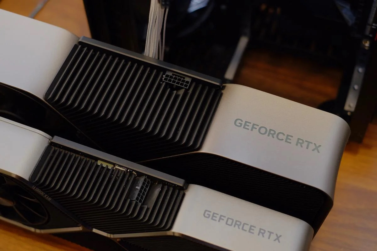

Vllt gab es bei den dummen 12Pin kein Problem, da dort einfach die Wärme besser entweichen konnte?
Beim alten ist nur ein Bruchteil des Steckers direkt an der Platine (die nachweislich heiß wird und zusätzliche Wärme überträgt) und nicht von viel mehr Plastik umgeben (was isolierend wirken kann), genau da wo die meisten Fehler auftreten?!
Passendes Beispielbild von Reddit:

Dann muss jedes Board (auch die ganz günstigen Einsteigermodelle) darauf ausgelegt sein, 600 W zusätzlich durchzuleiten, wodurch sie auch alle durch die Bank teurer werden. Andernfalls führt es zu weiterer Marktaufteilung: "Dieses Board ist nur für GPUs bis ... ausgelegt". Wenn man ne dicke GPU haben will, dann muss man dann auch ein dickes Board kaufen. Hersteller lieben diesen Trick, siehe vorkonfigurierte Laptops: "i3 mit viel RAM? Vergiss es". Ach und diese 600 W müssen dann auch erstmal ins Board rein kommen, entweder über den 24-Pin (wohl kaum) oder indem die Buchse von der GPU aufs Board wandert. ITX-Boards haben bereits jetzt Tochterplatinen, weil kein Platz mehr ist.pmkrefeld schrieb:Als Alternative fände ich es schöner, die Stromzufuhr über einen verlängerten PCIe-Slot zu machen. Also entweder das Signaling und Stromzufuhr auf die Gleichen Pins, oder aber eine ganz separate Schiene fur die Stromzufuhr.
Da bin ich definitiv dafür, bei Kabeln zu bleiben.
