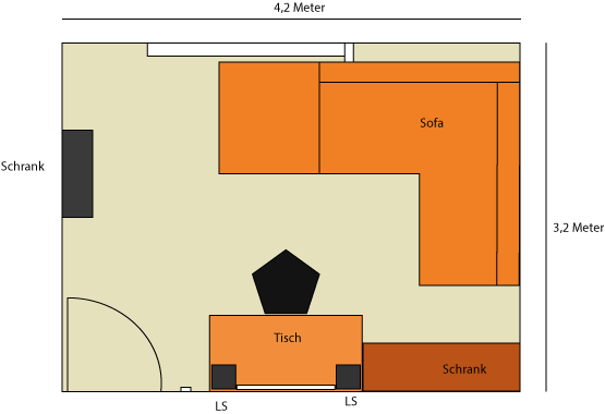

Moin zusammen,

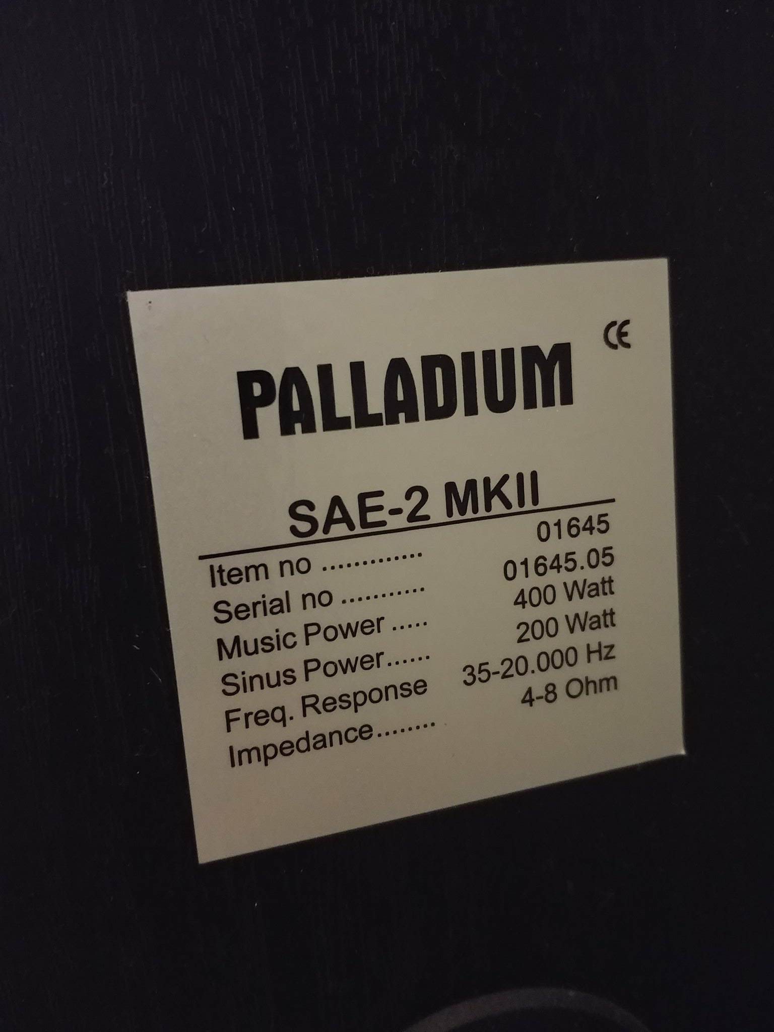

ich lebe momentan in einem Studentenzimmer (siehe Bild) und bin irgendwie nicht zufrieden mit dem Sound. Erstmal der Grundsätzliche Aufbau: Sound kommt vom OnBoard Sound des PC über nen AUX/Cinch Adapter zum AVR und von diesem zu den zwei Standlautsprechern auf dem Schreibtisch, die jeweils 2 Tief-, 2 Mittel- und einen Hochtöner haben.
Meine Schätzung geht dahin dass bei mir so ziemlich alle wichtigen Faktoren nicht beachtet werden (können) und das Ergebnis daher nicht befriedigend ist.
  • Der Receiver ist ein alter FR 740 von Philipps der ausgetauscht gehört. Das Drehrad mit dem man die Einstellungen trifft ist reines Würfeln, Fernbedienung gibt es nicht mehr und die Lautsprecher fangen an zu Brummen wenn man zwei Audioquellen anschließt (PS3 und PC).
  • Die Lautsprecher sind günstig und wurden vor Ewigkeiten mal als 5.1 Set gekauft (afaik), siehe Bild.
  • Die Zimmerkonstellation ist "historisch" bedingt und hat mit dem an der Wand hängendem Fernseher zu tun. Man kann sie verändern, aber wäre mit ordentlich Aufwand verbunden.
Die ganze Geschichte hört sich einfach unrund an und man muss für jede Situation alles neu einstellen. Hat man eine Einstellung für elektronische Musik gefunden muss man den Bass dann bei Metal, Rock und Konsorten wieder rausnehmen weil der Gesang geschluckt wird, gleiches gilt dass man vorm Monitor angenehm hört während einem Hans Zimmer auf dem Sofa liegend die Ohren volldröhnt. Meine Frage geht jetzt dahin wie ich am besten vorgehe und womit ich anfangen soll. Ich höre gerne vorm PC Musik und schaue auf dem Sofa auch liebend gern Filme, von daher wäre es ein Wunsch ein SetUp zu finden das beide Cases abdeckt.
Meine Fragen sind folgende: Wie stark würde sich ein neuer AVR auf den Klang auswirken? Die Einstellungsmöglichkeiten momentan beschränken sich auf Bass und Treble, kann man mit mehr Einstellungen noch nennenswert was rausholen? PC und PS3 würden dann über optische Kabel mit dem Receiver verbunden werden.
Und kann man überhaupt Standlautsprecher als Ersatz für Nahfeld-Monitore in Betracht ziehen? Die Ultima 40 MK2 sehen als vernünftige Einstiegs-LS ziemlich lecker aus, wie wäre das Klangerlebnis wenn diese neben dem PC stehen würden wie im letzten Bild?
Anzumerken sei hier dass mein Budget bei 400 aufhört, und ich mir dementsprechend nur ein vernünftiges Bauteil für die nächste Zeit leisten kann. Entweder die Teufel mit altem Receiver oder umgekehrt. Die Möglichkeiten eines aktiven (Mini-)5.1-Sets, einfachen Stereo-Nahfeldmonitoren oder einer Soundbar + Subwoofer Kombo habe ich zwar in Betracht gezogen, jedoch ist es mir um das Geld zu schade. Wenn ich mir schon etwas neues kaufe (alles Bisherige hab ich bisher so abgestaubt) sollte es zumindest mittelfristig zufrieden stellen und nicht vor 2022 ausgetauscht werden wollen. Ich lasse mich aber natürlich gerne eines Besseren belehren, alle weiteren Anmerkungen und Tipps sind ausdrücklich erwünscht!
Beste Grüße
Bright

Richtig, zunächst einen gebrauchten Stereo-Verstärker von den üblichen Verdächtigen (Sony, Yamaha, Denon etc.). Den sollte es um 40-50,- geben.
Was ich mich nur Frage: Was bitte haben große Standboxen auf dem Schreibtisch verloren, wenn Du dort auch Musik hörst? Hochtöner gehören etwa auf Ohrhöhe, was in der Konstellation nicht gehen kann.
Das Problem mit dem Bass wird an den Raummoden liegen. Da hilft ggf. auch nur eine 2.1-Konstellation.
Ist ja ganz klar was hier passiert.
Standlautsprecher sind nicht für Nahfeld geeignet und meistens auch nicht für eine Positionierung auf dem Schreibtisch gedacht.
Wenn du die tonal auf Nahfeld jetzt "brauchbar" einstellst, ist es selbstredend, dass die sich dann bei ner normalen Sitzposition, wie auf dem Sofa, völlig daneben anhören.
Auch das Thema Stereodreieck kannst du knicken bei 2 so unterschiedlichen Sitzpositionen.
Ich rate dir zu kleinen Aktiv-Lautsprecher wie den Lasmex A115 am PC, die sind momentan sehr günstig zu bekommen.
Und dazu dann einen gebrauchten Stereoverstärker mit anständigen gebrauchten Regal- oder Standlautsprecher, die für die Sofa-Sitzpostion ausgelegt und aufgestellt sind. Wobei, wenn man deine Raumaufteilung so ansieht, ein vernünftiges Stereodreieck zum Sofa kaum zu realisieren sein wird.
Stell bitte zuerst die Standboxen dahin wohin sie gehören - auf den Boden. Wie Sound-Fuzzy schon richtig schrieb gehören Hochtöner ca. auf Ohrhöhe. Wie bist du überhaupt auf die Idee gekommen große Standboxen auf den Schreibtisch zu stellen? Und stell sie nicht direkt vor die Wand - 20cm sollten schon zwischen Wand und Box sein.
Aber du wirst die Boxen nie so einstellen können, das sie auf deinen beiden Hörpositionen (Schreibtisch und Sofa) gleich klingen.

Ich werde dann demnächst mein Zimmer wie auf Bild 3 umstellen, die Standlautsprecher auf den Boden setzen und mir ein Nahfeld-Stereosystem zulegen. Auf jeden Fall danke für die Antworten. :)

Dein Zimmer ist a) nicht sehr groß und b) m.E. den Aufwand für den Umbau nicht wert, wenn du nicht gerade in der Ecke des Sofas auf Bild 1 ganz rechts oben sitzt, sondern auf dem Bereich, der gegenüber vom Schreibtisch ist. Da bekommst du zumindest halbwegs ein Stereodreieck hin, wenn auch nicht ideal.
Wie schon erwähnt: Standboxen auf dem Schreibtisch sind...suboptimal :cool_alt: und Palladium (Neckermann, wenn ich mich richtig erinnere...) hatte nie auch nur annähernd Zeuchs im Sortiment, was mit gutem Klang zu tun hatte, dafür aber viele Lämpchen und mächtig viel Watt :).

Ich hab jetzt einen gebrauchten RX-V471 von Yamaha angeschafft, über den werden der PC und die PS3 dann demnächst per toslink angeschlossen. Die Schreibtisch-Geschichte hab ich angenommen und werden nach einer Lösung suchen, allen voran bestelle ich jetzt erstmal die A115 und hör sie mir einfach mal an. Ich hab hier auch noch einen Subwoofer von einem alten 2.1 System (Speedlink Gravity NX) den ich dazuschalten könnte falls die A115 zu schwach in den Tiefen sind, also mal schauen.
Zudem hab ich mich entschieden vor weiteren Käufen erstmal das Zimmer umzustellen und mir anzuhören wie das klingt. Standlautsprecher bekomme ich jetzt eh nirgends vernünftig untergebracht, und Filme schaue ich tatsächlich meist in der Ecke des Sofas (Fernseher lässt sich rausziehen und drehen, und in der Ecke ist es halt am gemütlichsten). :D
