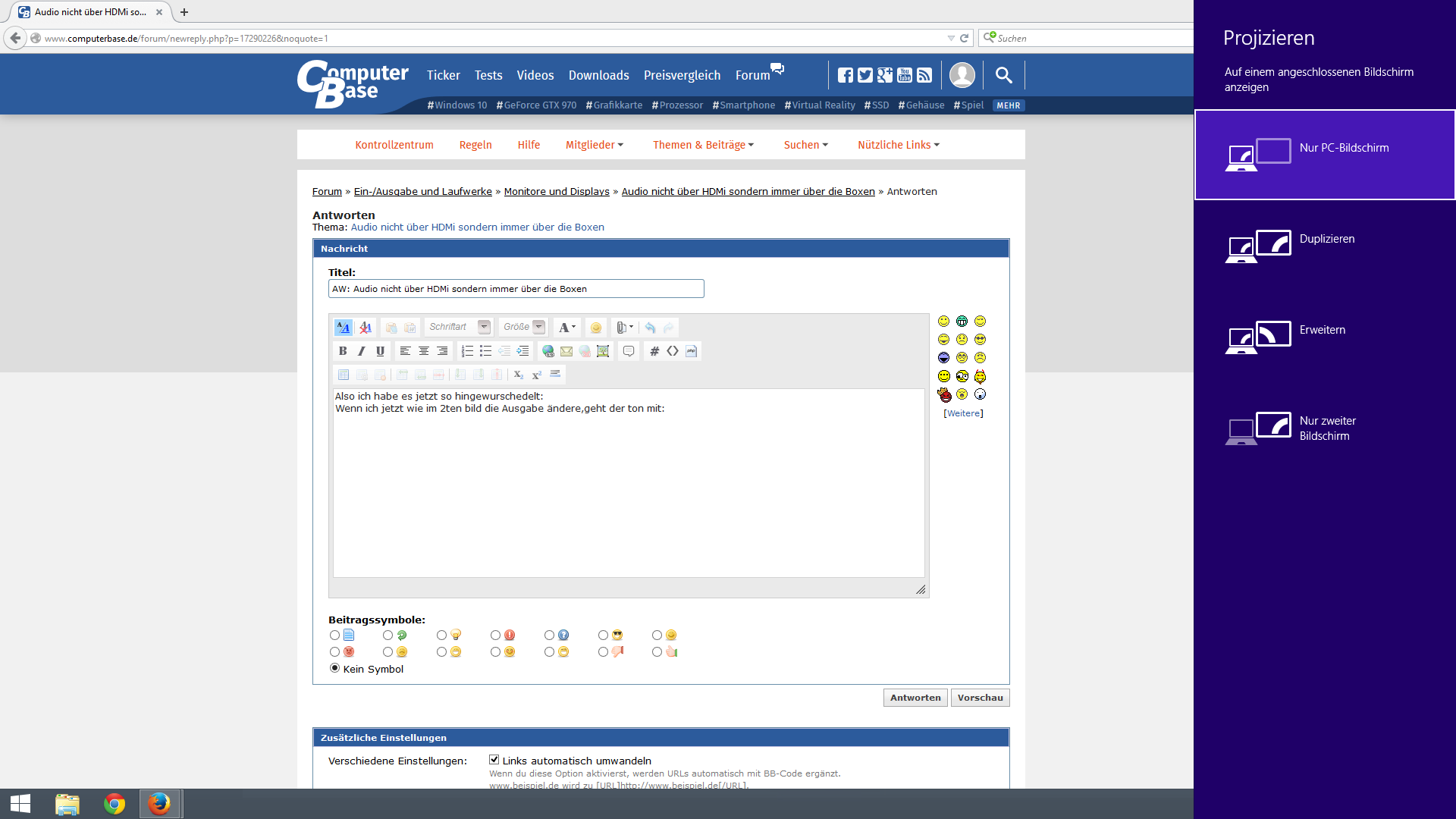

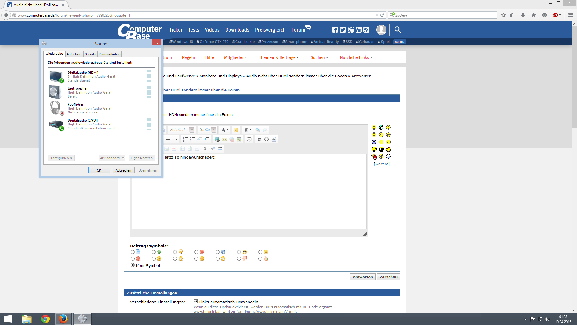

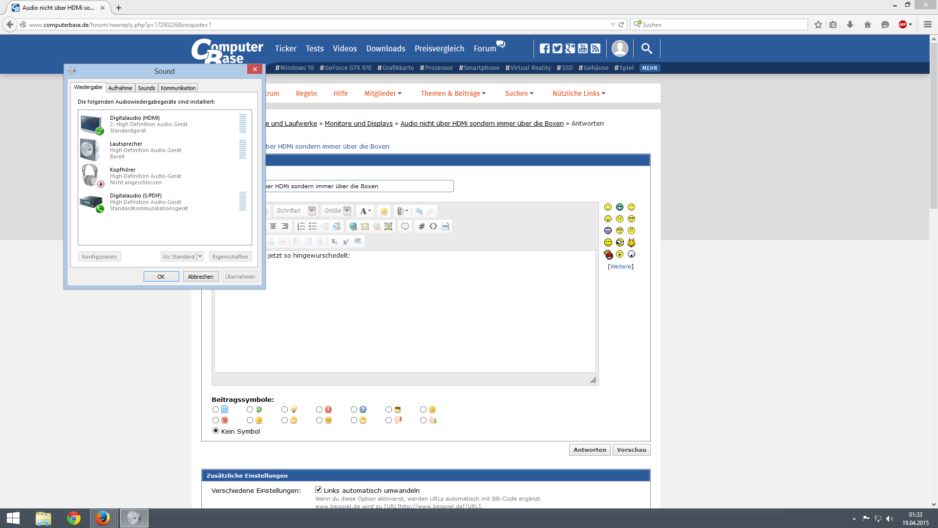

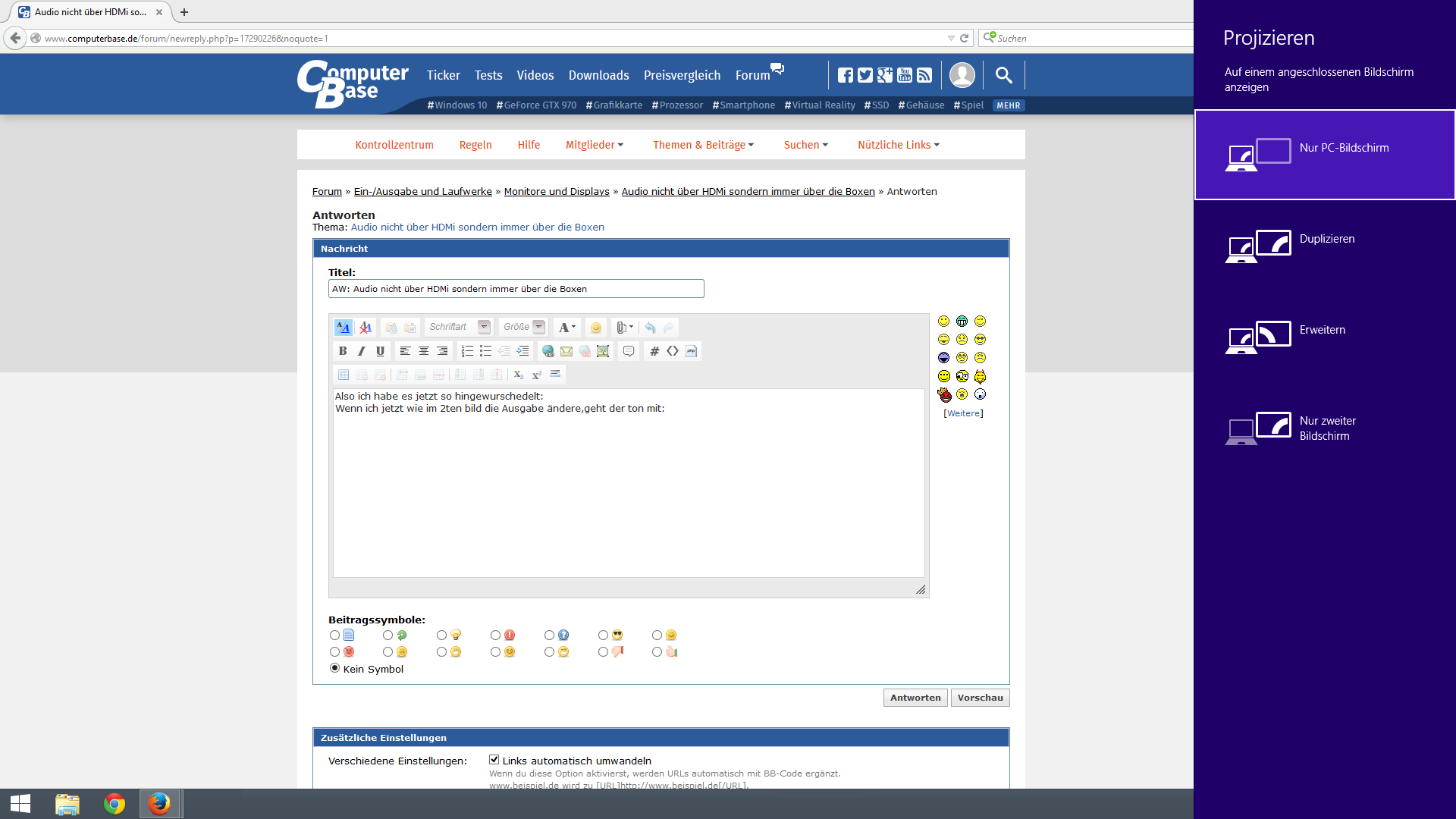

Also ich habe es jetzt so hingewurschedelt:
Wenn ich jetzt wie im ersten bild die Ausgabe ändere,geht der ton mit:
