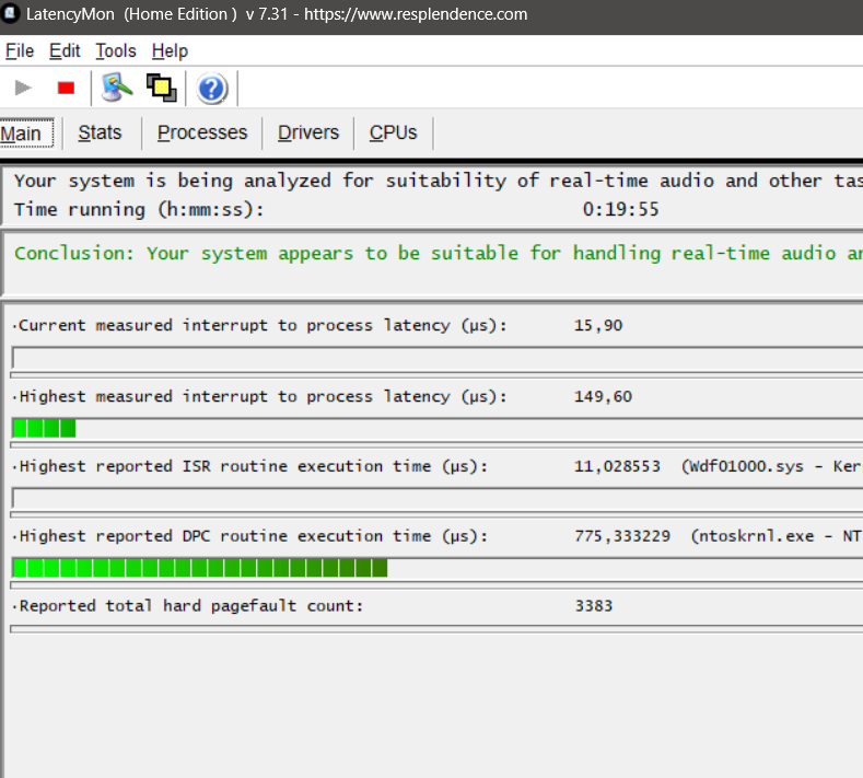

Die Stutterer hab ich jetzt nach unzähligen Stunden für 1 Sekunde gehabt dann war es wieder weg.

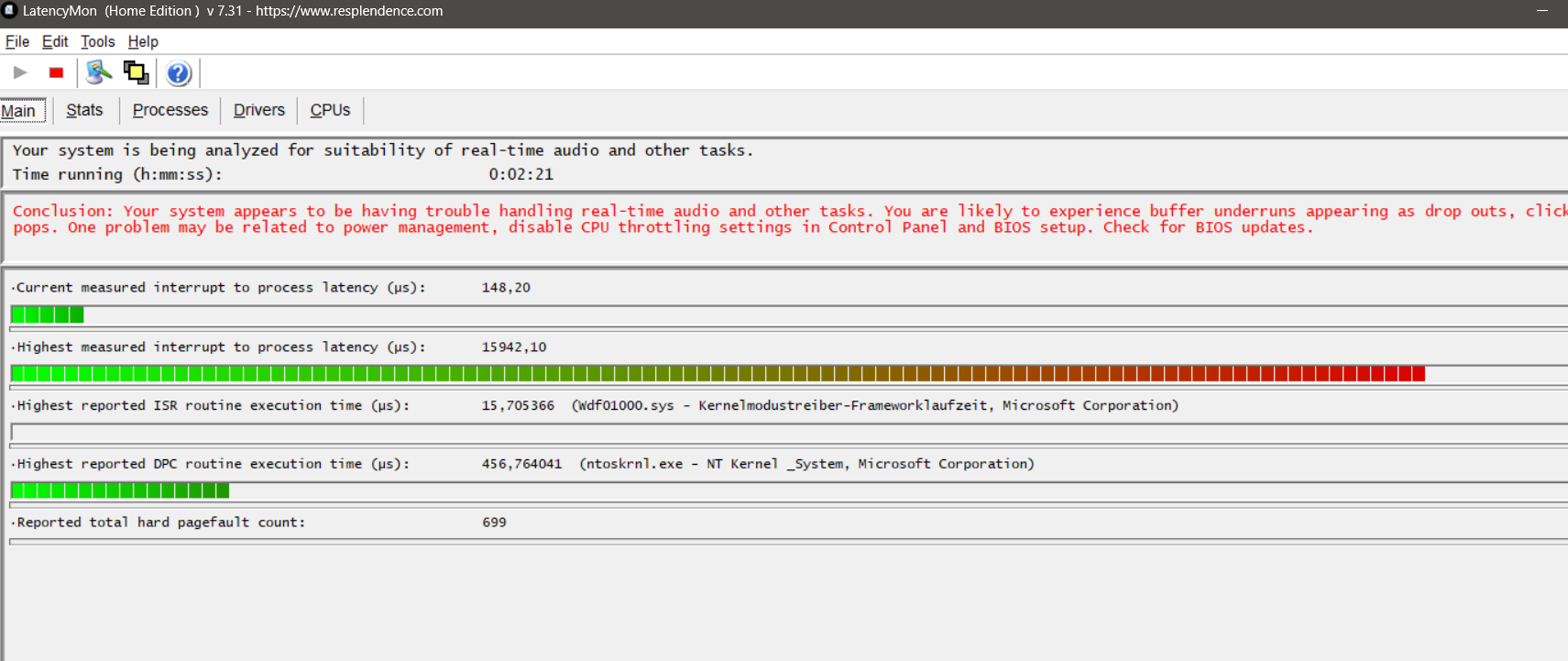

LatencyMon nachdem alles wieder gut war nochmal laufen lassen.
Wieder verheerend.

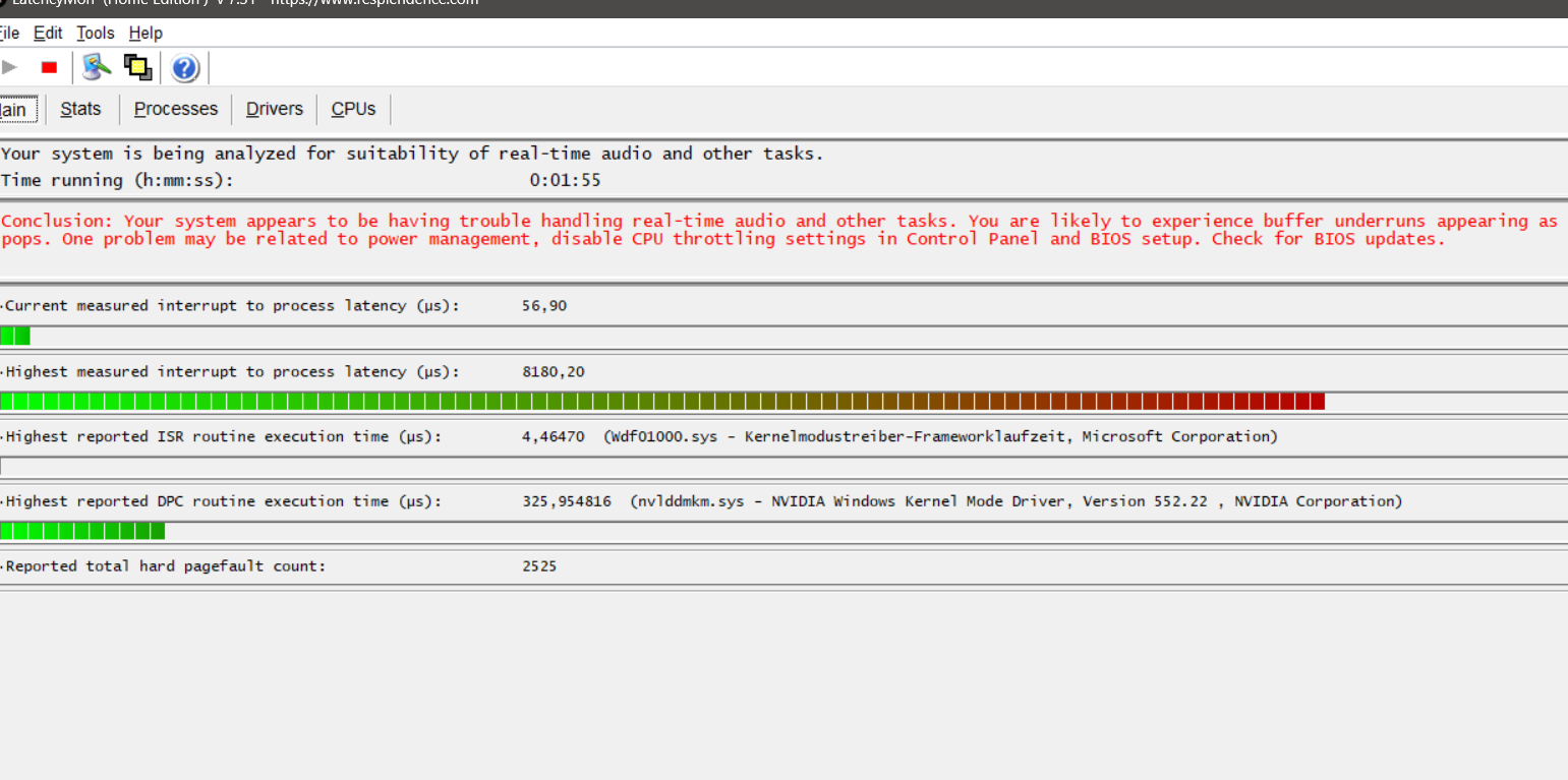

So und jetzt haltet euch fest - war ja reproduzierbar nach Neustart - direkt 2 Sekunden später kamen die Spikes schon.

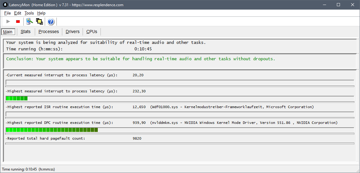

Und weiterlaufen lassen während normaler Benutzung, immer noch perfekt.

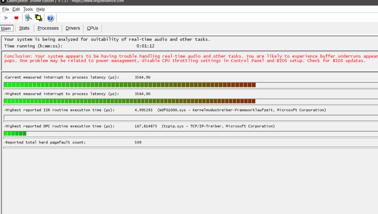

Und das ist direkt nach einem Neustart der Zustand mit aktiven E-Cores (nichts geändert ansonsten - nur Reboot, E-Cores ein, anmelden und LatencyMon starten).
Würd sagen das ist eindeutig.
Und nun?

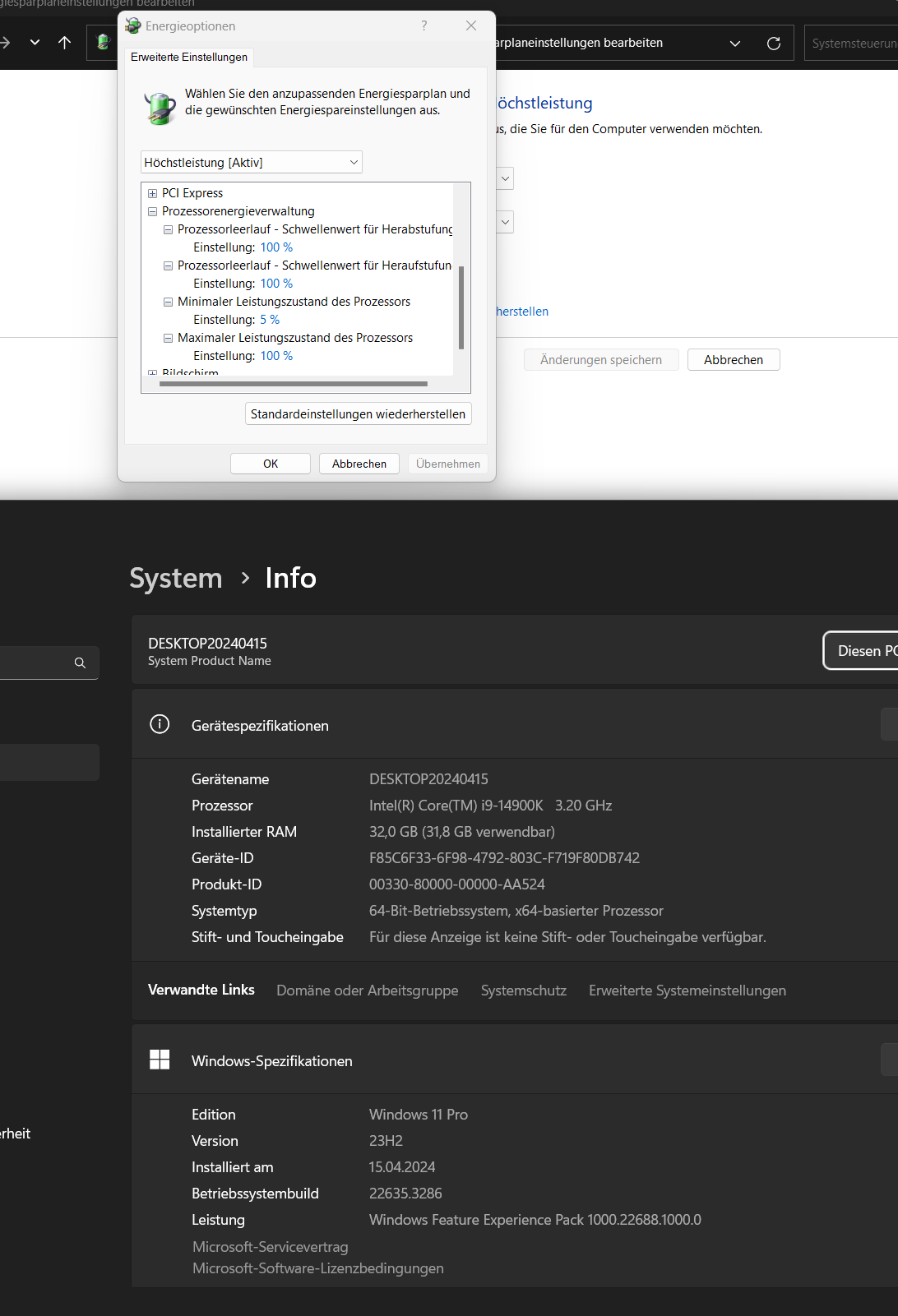

Desweiteren hier noch Win 11 Build Number + Energiesparplan (Balanced + High Perf. - spielen keine Rolle, auch Schwellwerte für Herab/Heraufstufung und Min/Max Leistung spielen keine Rolle, Bild bleibt das selbe).
Desweiteren sind dann bei weiterer Nutzung des System die Probleme noch extremer, die Spikes werden immer höher.

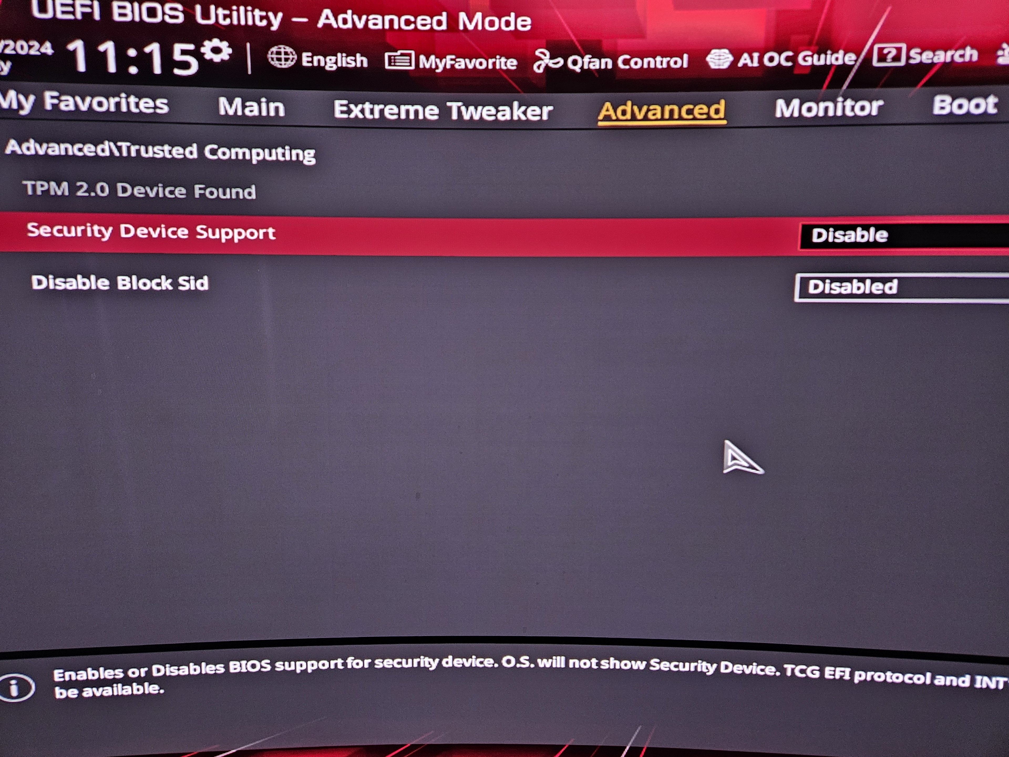

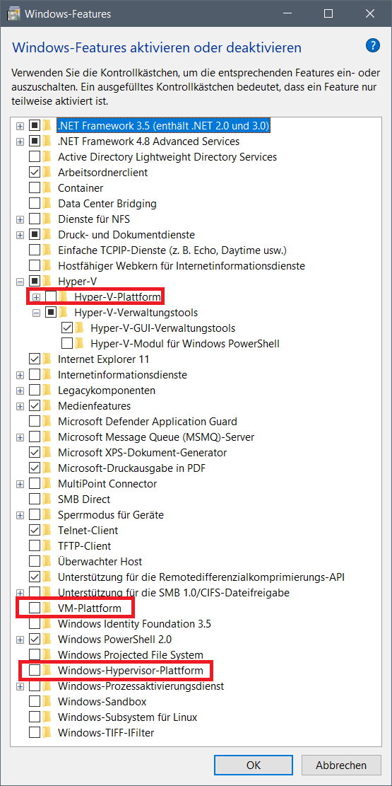

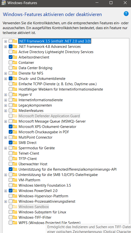

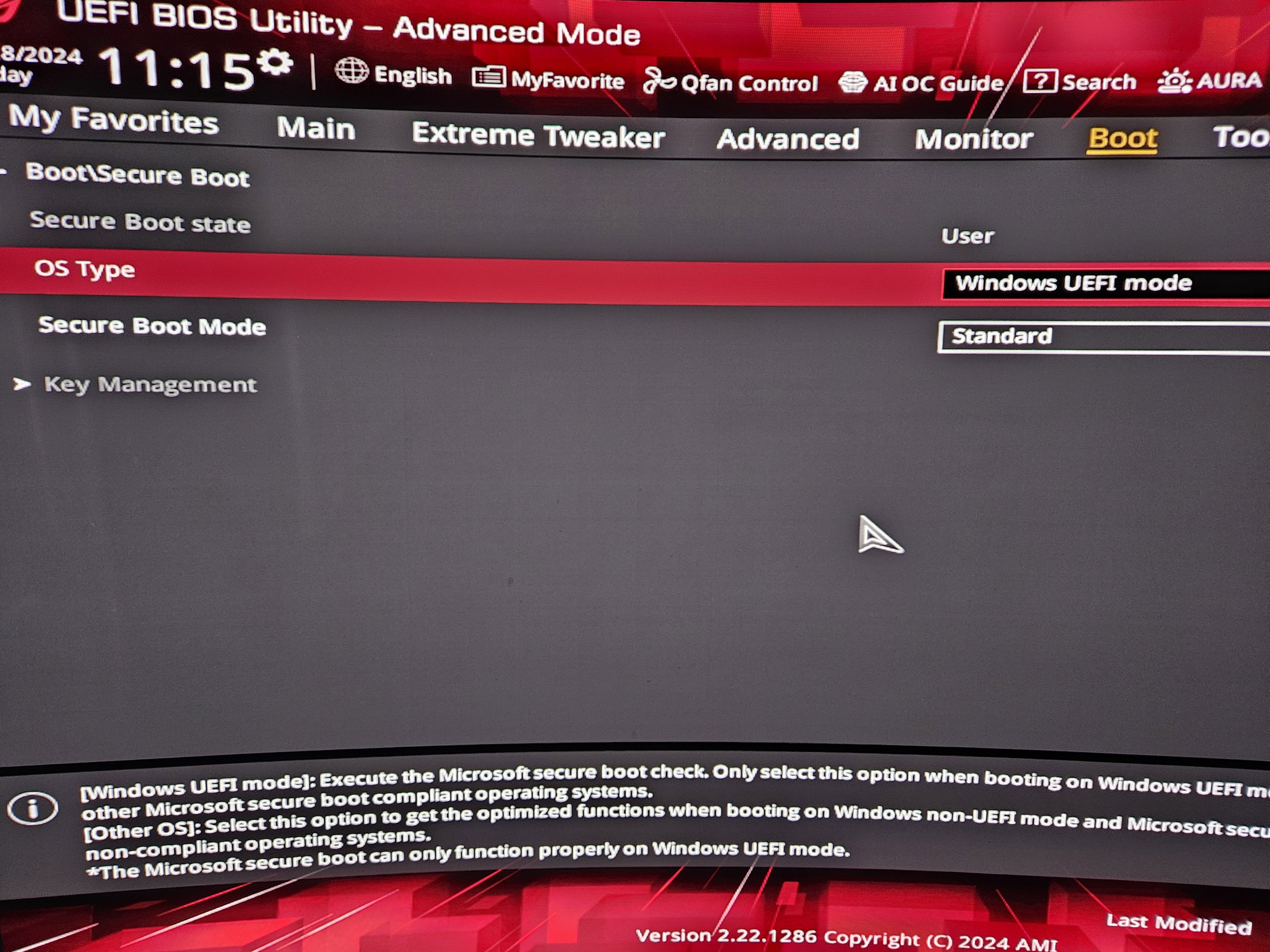

Kannst du mal die Virtualisierungsbeschleunigung im UEFI deaktivieren? Auch TPM (nachdem Win11 installiert ist). Auch die Kernisolierung deaktivieren, quasi alle Security-Features, die es in Win11 gibt. Unter Programme/Features auch alle Virtualisierungsfeature abwählen (müssten 3 Stk sein.)

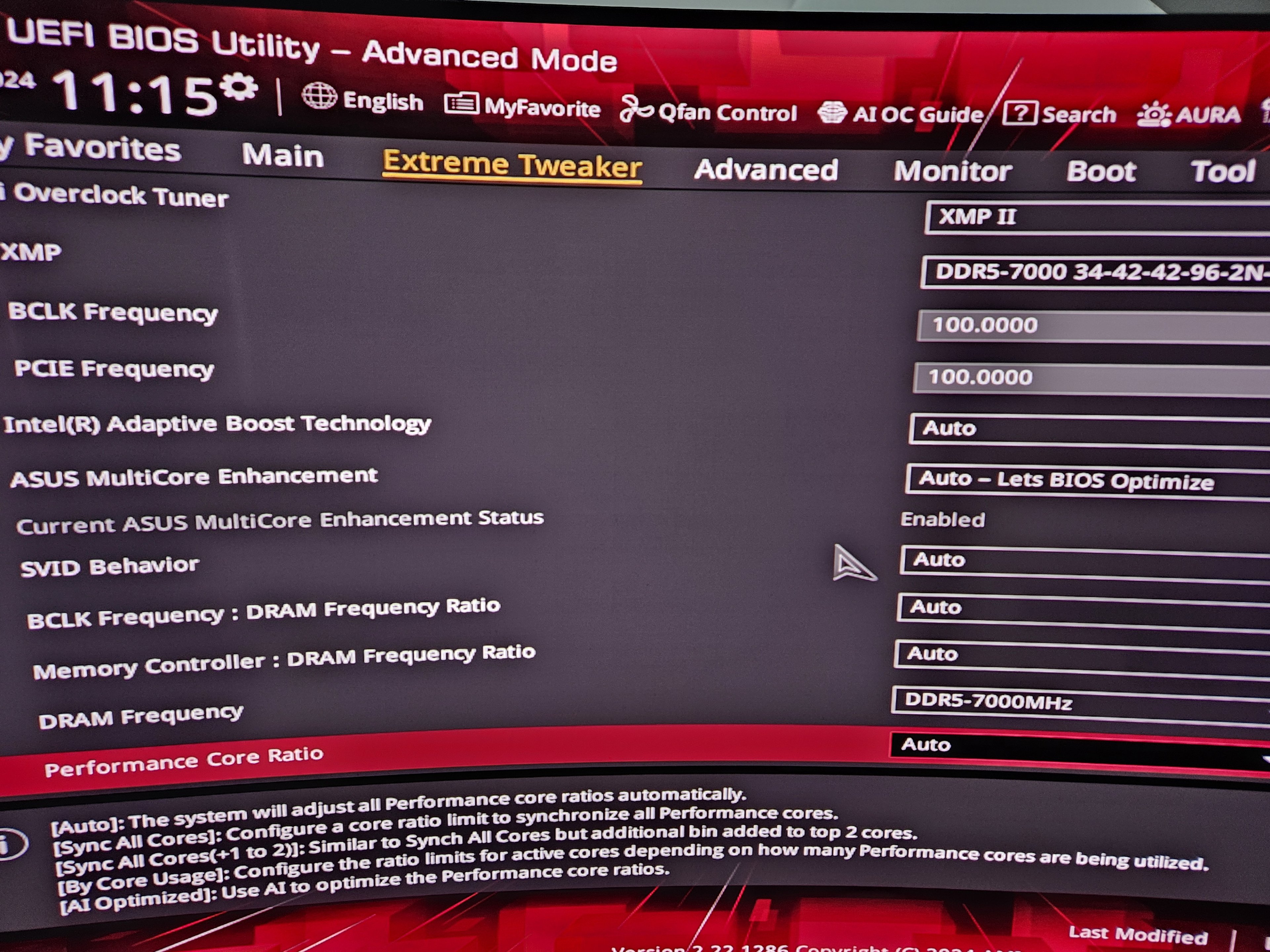

Im BIOS sind bei mir in der Regel sowieso folgende Option am Desktop (da Gaming) aus:
  • Intel Vd-T
  • Generell Virtualisierung
Somit siehe Screenshot.
TPM müsste glaub auch aus sein - teste ich kurz.
Reaktionen: qiller

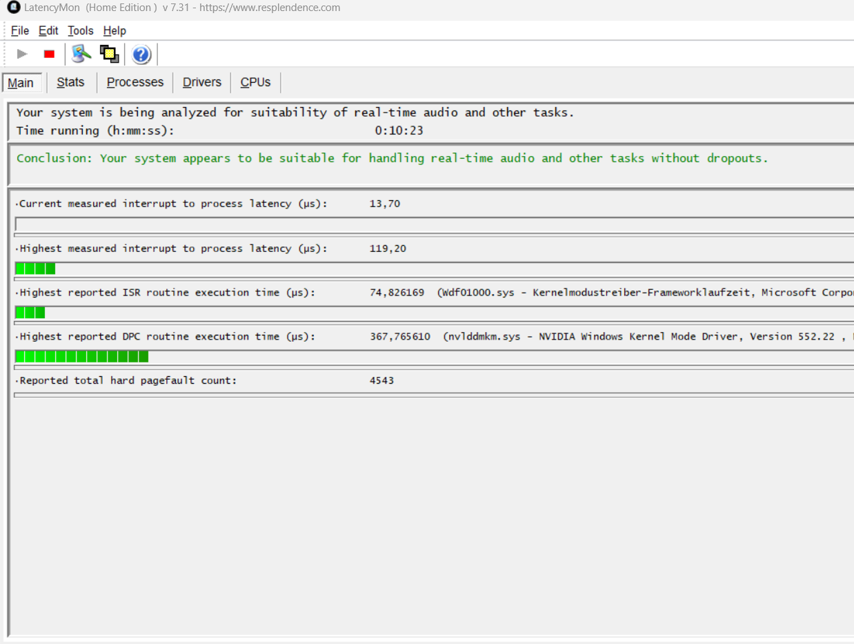

Tjoar, Win10, R9 5950X, RTX3090 sieht bei mir nach 10min so aus. Allet Paletti.
Reaktionen: Unti

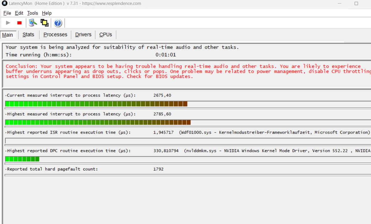

Also hab im BIOS jetzt wie gewünscht noch folgendes getestet (siehe Screenshots)
Und hab direkt nach 2 Minuten das genau gleiche Bild
Eine Änderung auch vom RAM-Takt spielt etc. keine Rolle, auch alles schon probiert.
Am Ende heißt das jetzt - E-Cores aus, dann hat man Ruhe.

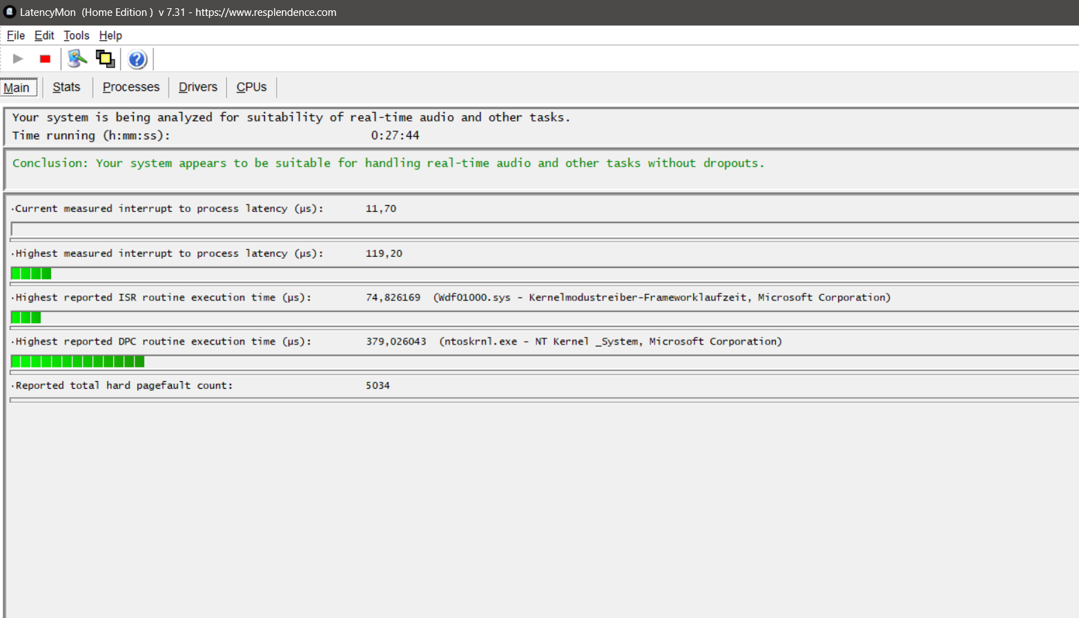

Also nachdem ich folgendes gemacht hab:
https://www.dannymoran.com/windows-cpu-core-parking/
Und Core Parking wirklich aus ist.
Bisher auch mit 16-E-Cores nix mehr festgestellt.
Und die Latenz ist niedriger als je zuvor.
