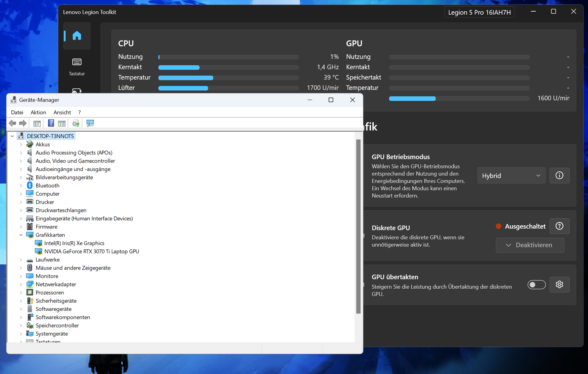

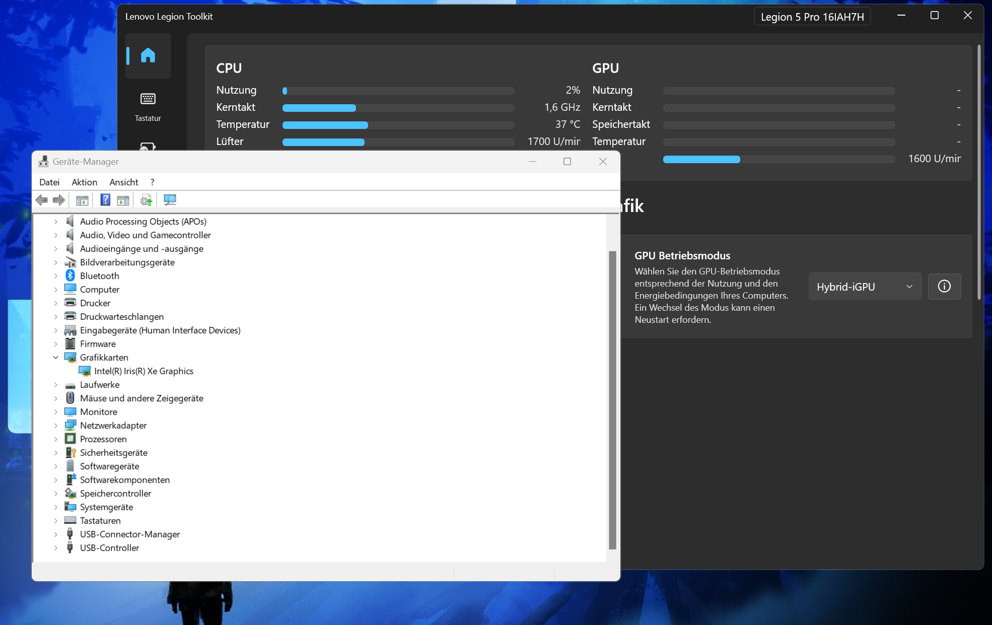

Das deaktivieren so wie ich es meine habe ich Bildlich unten festgehalten. Ist zwar ein anderes Gerät sollte bei dir aber auch möglich sein.
firewheels schrieb:
Am besten über Bios oder über deine Asus App so das diese nicht mehr im Gerätemanager zu finden ist.
Ich Versuch mal danke
firewheels schrieb:
Wenn eine Veränderung stattfand würde ich mich in Richtung Grafiktreiber orientieren

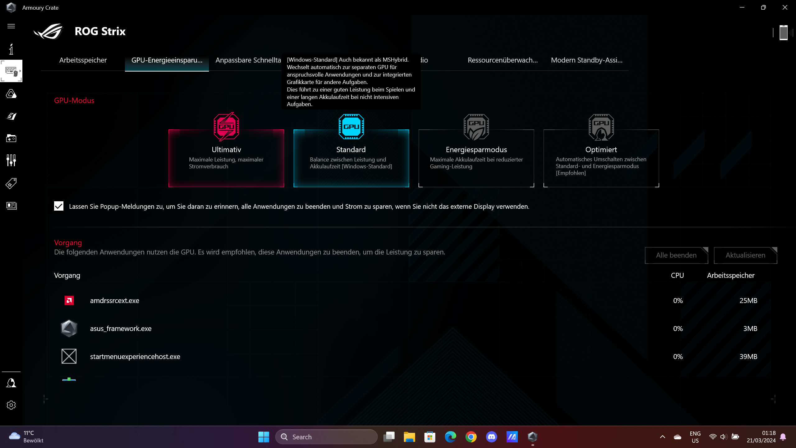

eher so
vielleicht Standardmodus?

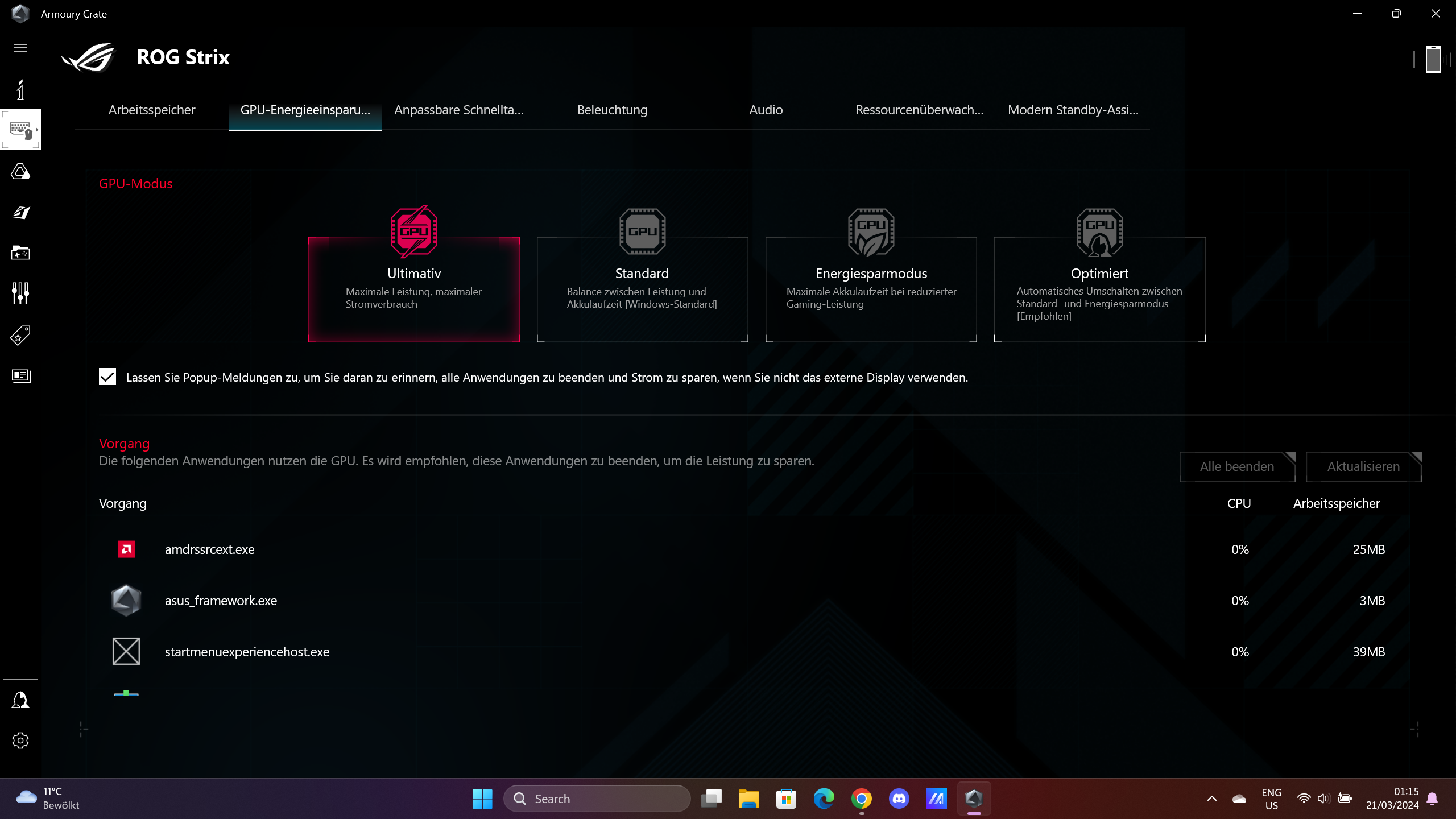

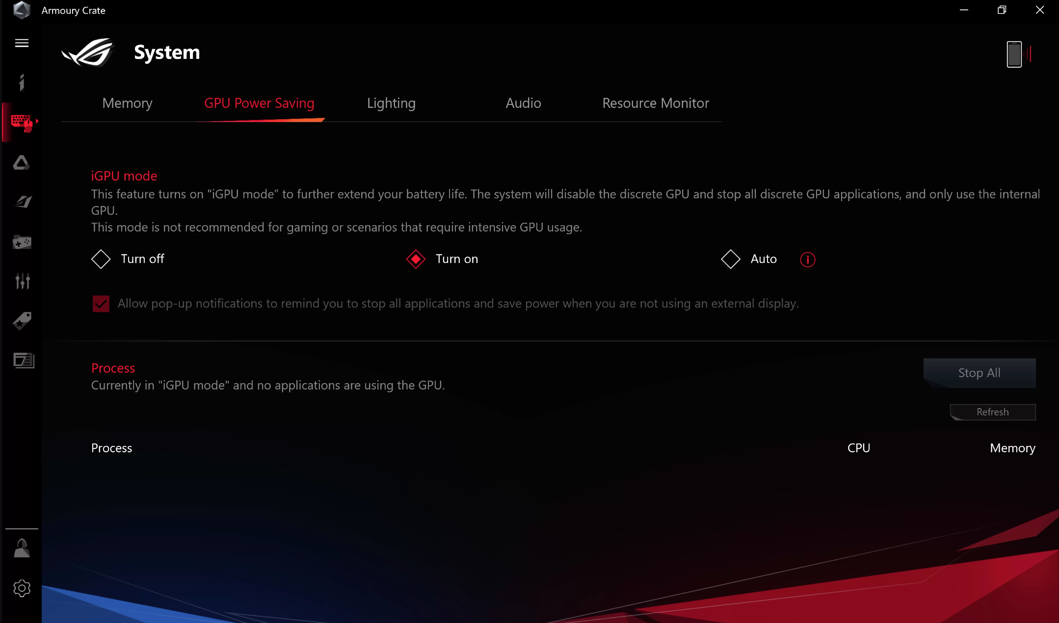

Wenn es im Bios was die beste Option währe nichts gibt zum umstellen würde ich mal in der Asus App auf Energiesparmodus gehen und schauen ob er im Gerätemanager weg ist nach einem Neustart. Und wenn alle stricke reißen hast du dir ja ein neuen bestellt. :D
Haha ja. Ich hab jetzt zu Energiesparmodus gewechselt und nun wird nur AMD Radeon angezeigt. Rtx 4080 ist komplett weg 😂

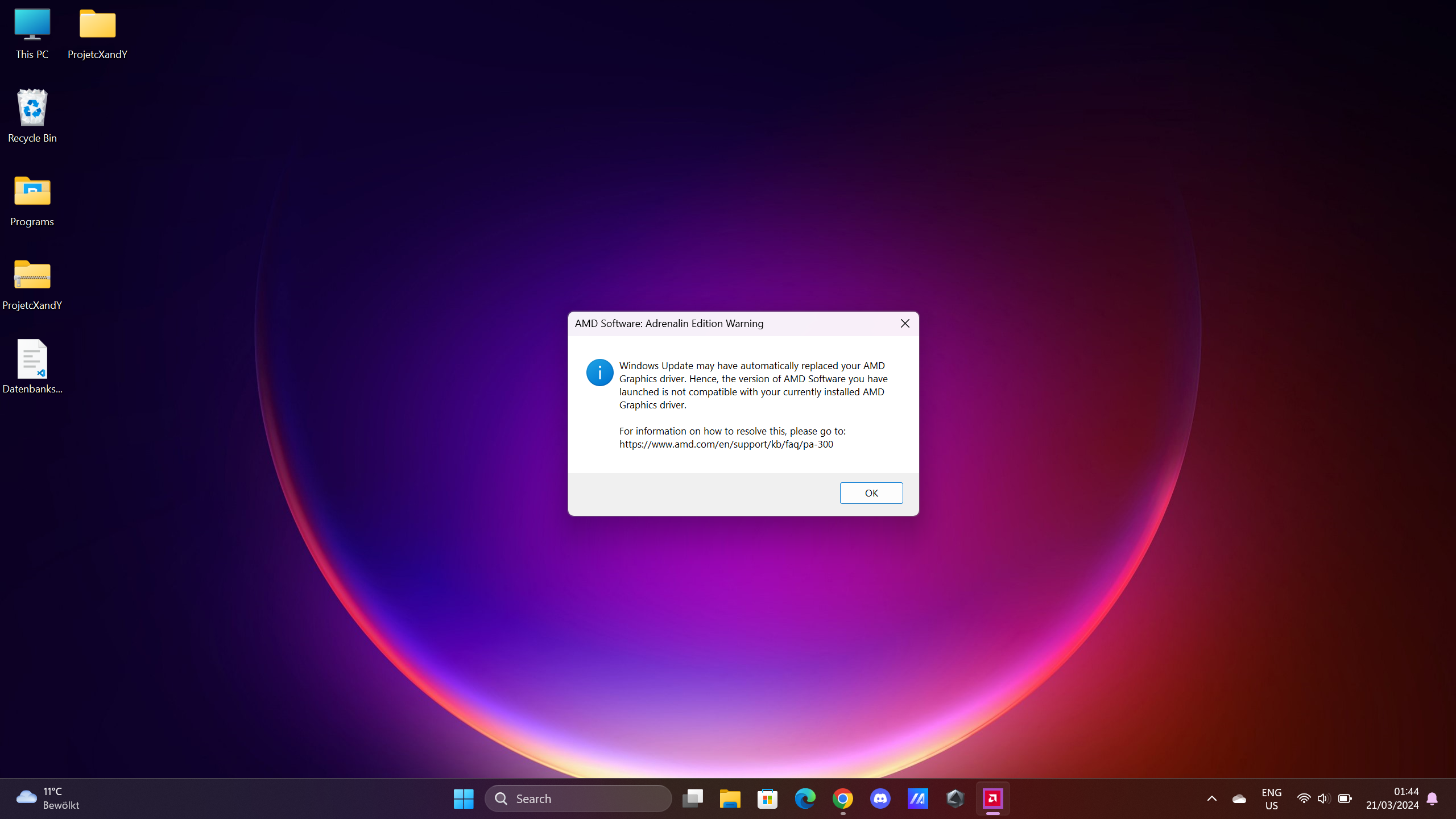

es gibt ein Treiberkonflikt glaub ich oder_
