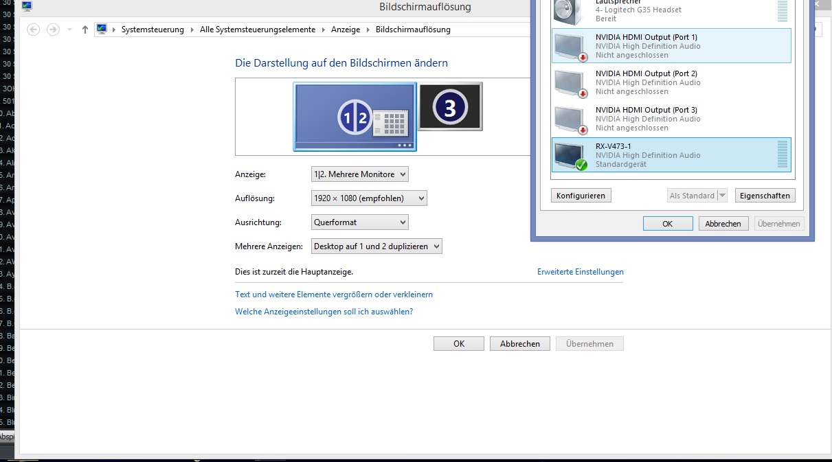

Ah, das erklärt, warum ich nur zwei Bildschirme zur Zeit nutzen kann!
Ich könnte einen Monitor mit einem DVI auf Displayport-Adapter anschließen. Kann jemand bestätigen, das ich dann alle drei Monitore benutzen kann? Dann würde ich es nämlich so machen, wie von Waldheinz beschrieben.
@Standard1507: Es reicht, wenn der Receiver an ist. Ist zumindest meine Erfahrung bisher.
Der AVR wird einfach als Bildschirm erkannt, auch wenn da garnichts weiter dran hängt.
Um allerdings HDMI als Audioausgabe zu wählen, muss man den AVR als Bildschirm in Windows verwenden!
Was ich mache ist also den eigentlich Bildschirm mit dem "AVR Bildschirm" zu Klonen.
Edit: Lösung als ofür dich:
Beide Monitore als Bildschirm nutzen, und einen noch auf den AVR/TV klonen.
Zumindest mein Yamaha AVR wird auch selbst als Bildschirm erkannt und diese Lösung ist auch ohne eingeschalteten TV möglich.

@War-Power-Ger-: Das ist aber merkwürdig. Hast du den Bildschirm vielleicht unbewusst geklont? Siehe Bild von coolmodi, denn bei mir funktioniert es mit der selben Einstellung nicht(ein Bildschrim über DVI und AVR über HDMI).

Habe gerade nochmal nachgeguckt, ist doch geklont, Entschuldigung.
