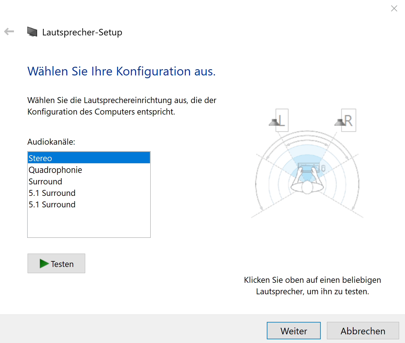

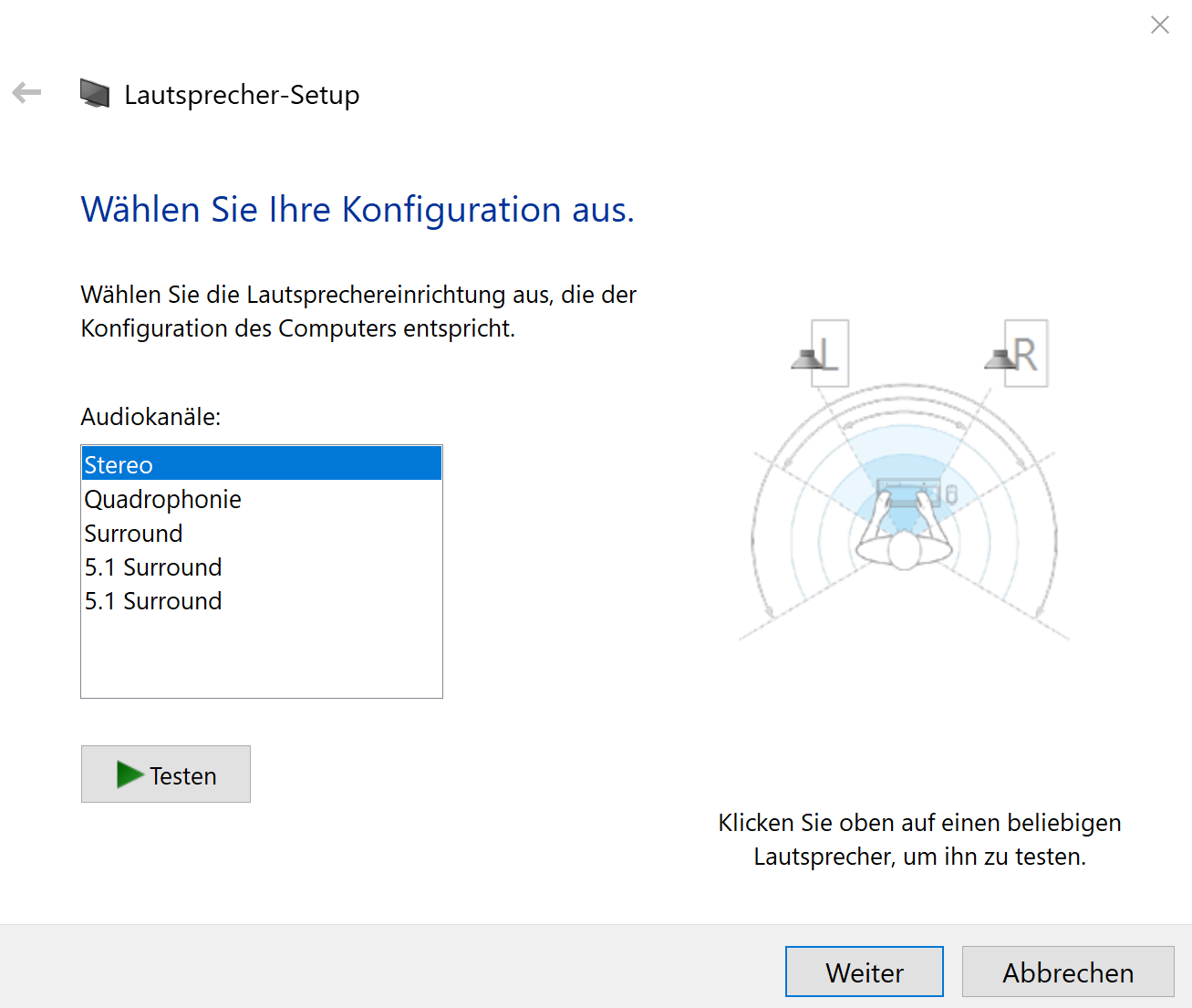

In den Windows Sound-Einstellungen kann ich bei NVIDIA High Definition Audio lediglich Stereo auswählen. NVIDIA deswsegen, weil Audio über HDMI ausgegeben wird.
Meine Vermutung:
Die GPU erkennt lediglich den Fernseher (und nicht das 4.0 System via ARC) und gibt deshalb maximal Stereo aus. Meine Grafikkarte (GTX 1080) richtet sich daher nach dem was der Fernseher zurückmeldet und bietet weitere Optionen neben Stereo überhaupt nicht an.

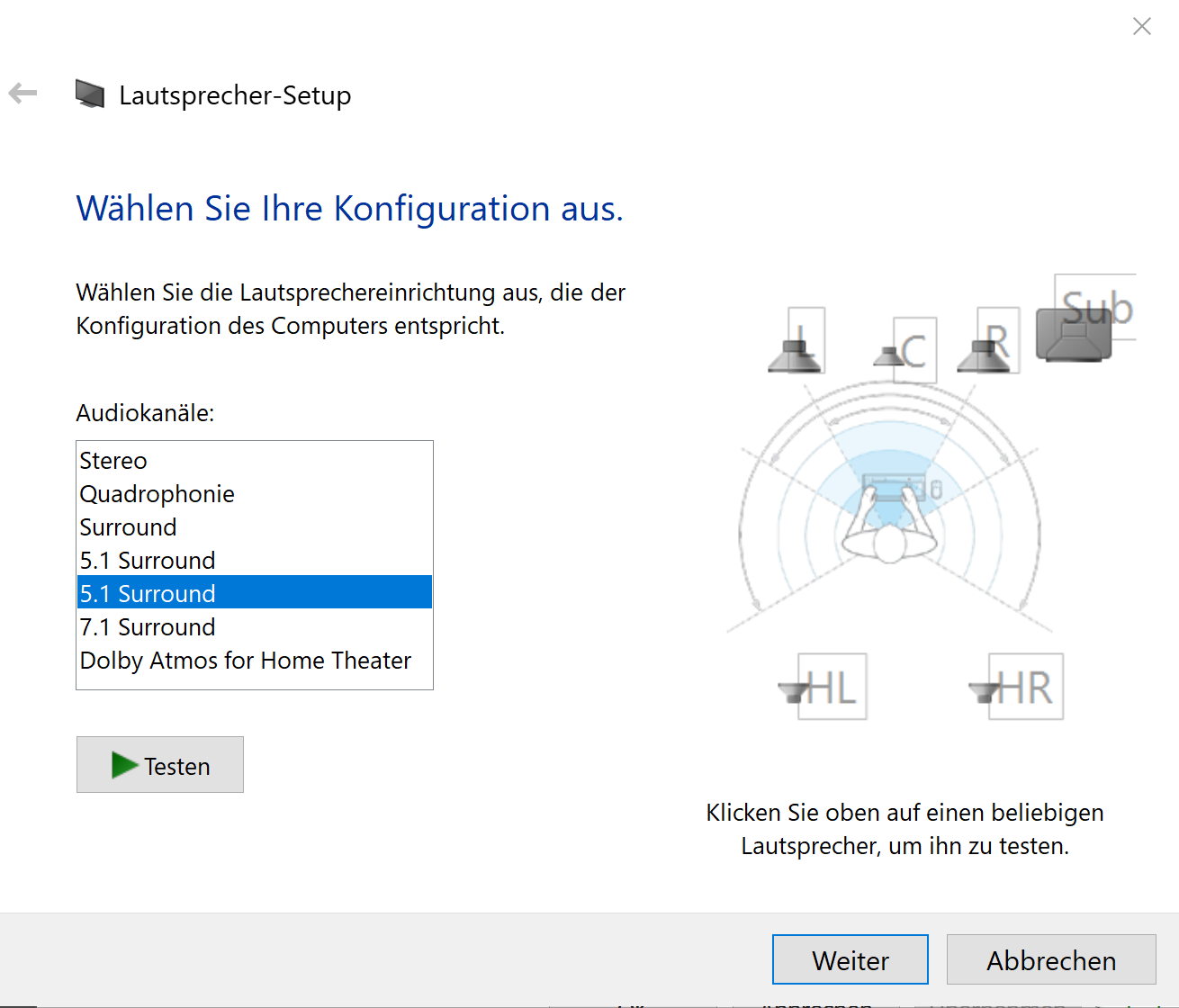

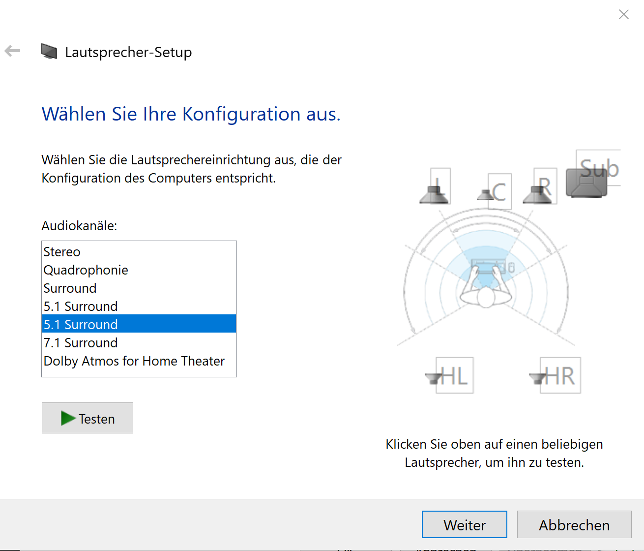

Dein Fernseher ist das Problem, nicht die Grafikkarte (ARC ist lediglich ein Rückkanal, wie soll die Grafikkarte denn bitteschön das Surround System erkennen?). Sinnvoller wäre GPU (HDMI out) an Receiver (bzw. Surround System oder was auch immer das nun sein soll) und von da zum TV (ARC spielt hier keine Rolle). Bei mir unterscheiden sich die Sound Optionen zum Beispiel, je nach dem ob der Receiver an ist, oder nicht.
AVR an
AVR aus (Passthrough)
Alternativ verbinde über SPDIF zwischen PC und deinem Sound-Ausgabegerät. Andere Möglichkeiten hast du nicht.
AVR an

Bei mir steht in den Windows Lautsprecher-Konfigurationen übrigens ausschließlich Stereo zur auswahl, egal ob der Fernseher an oder aus ist.

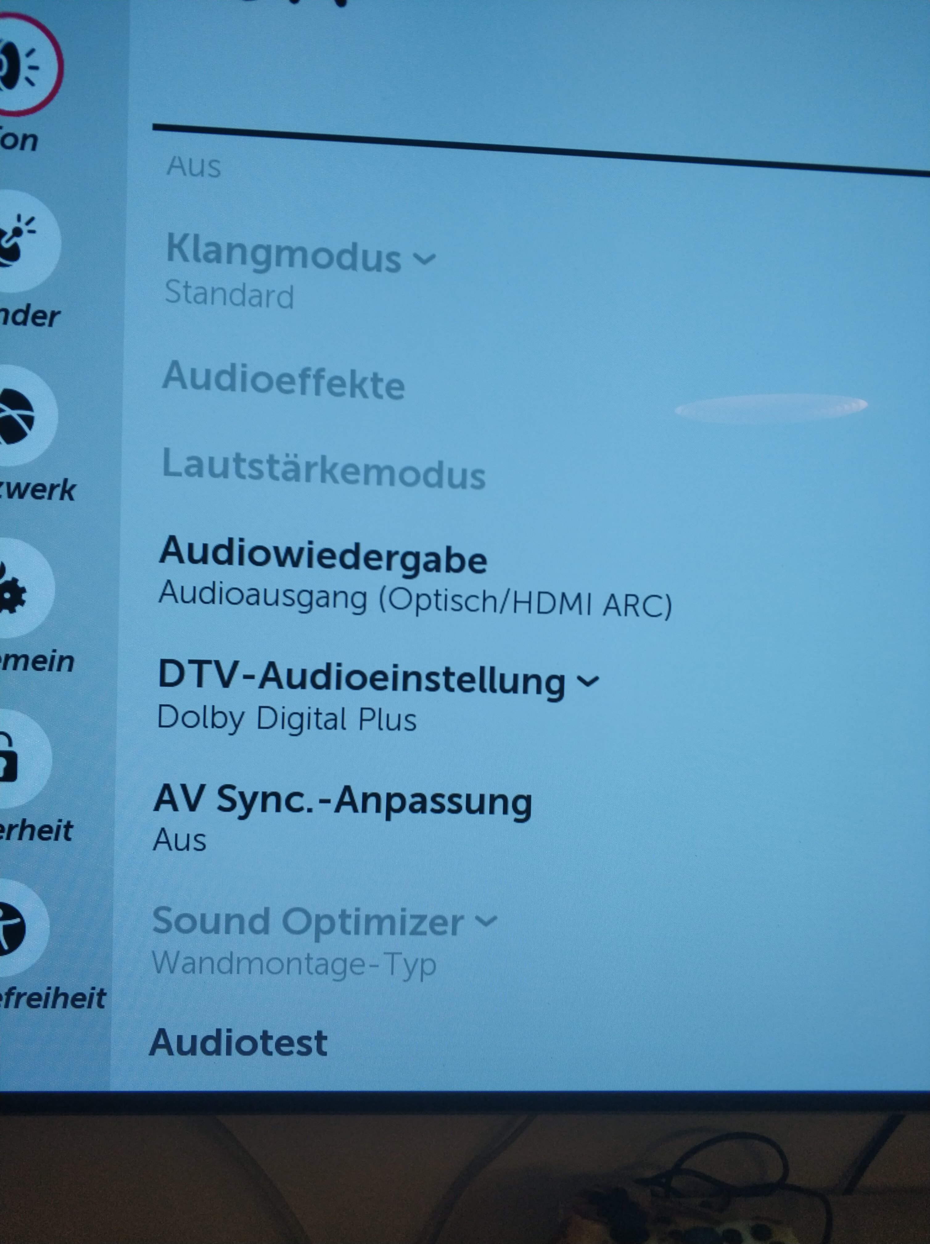

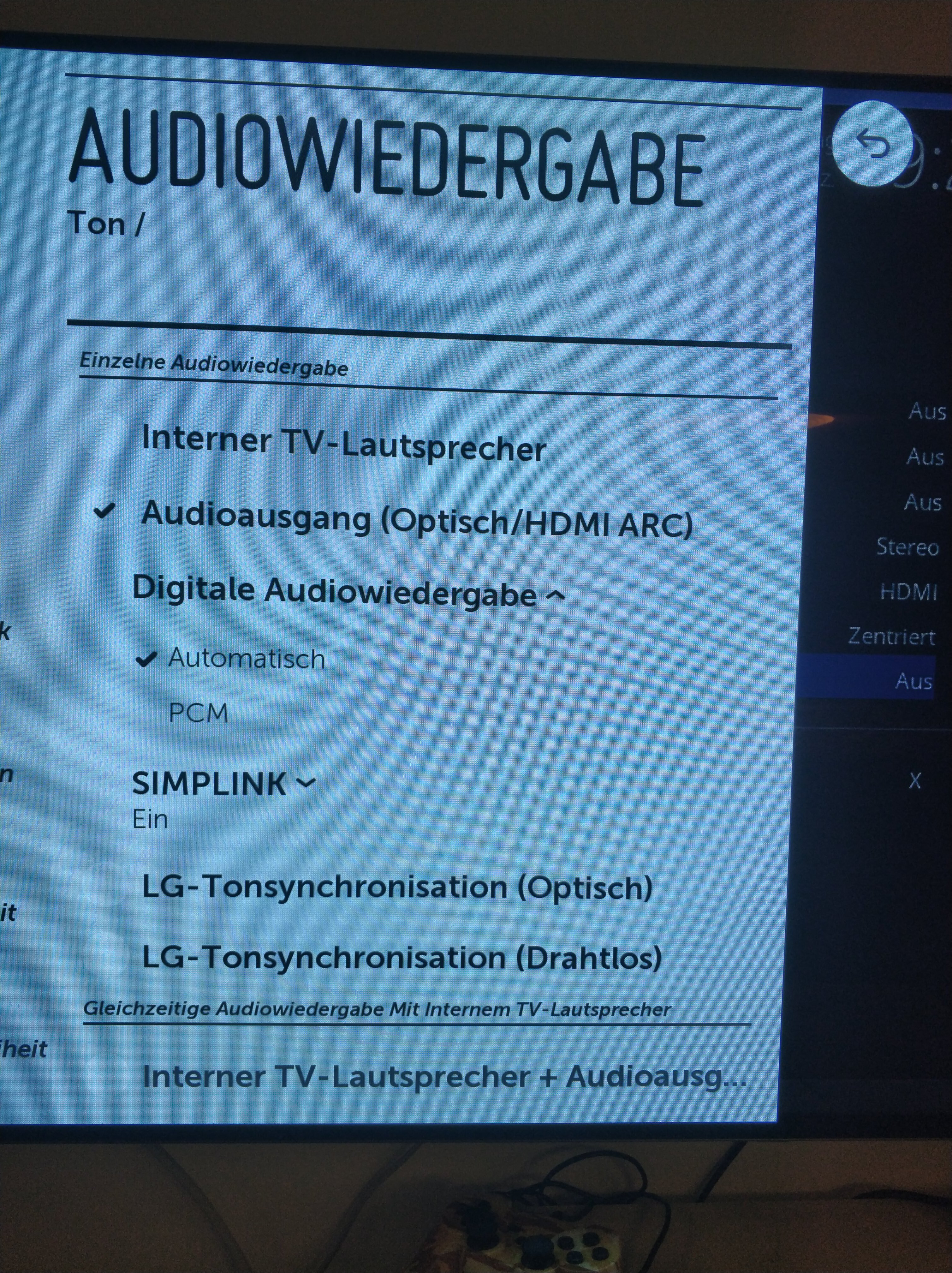

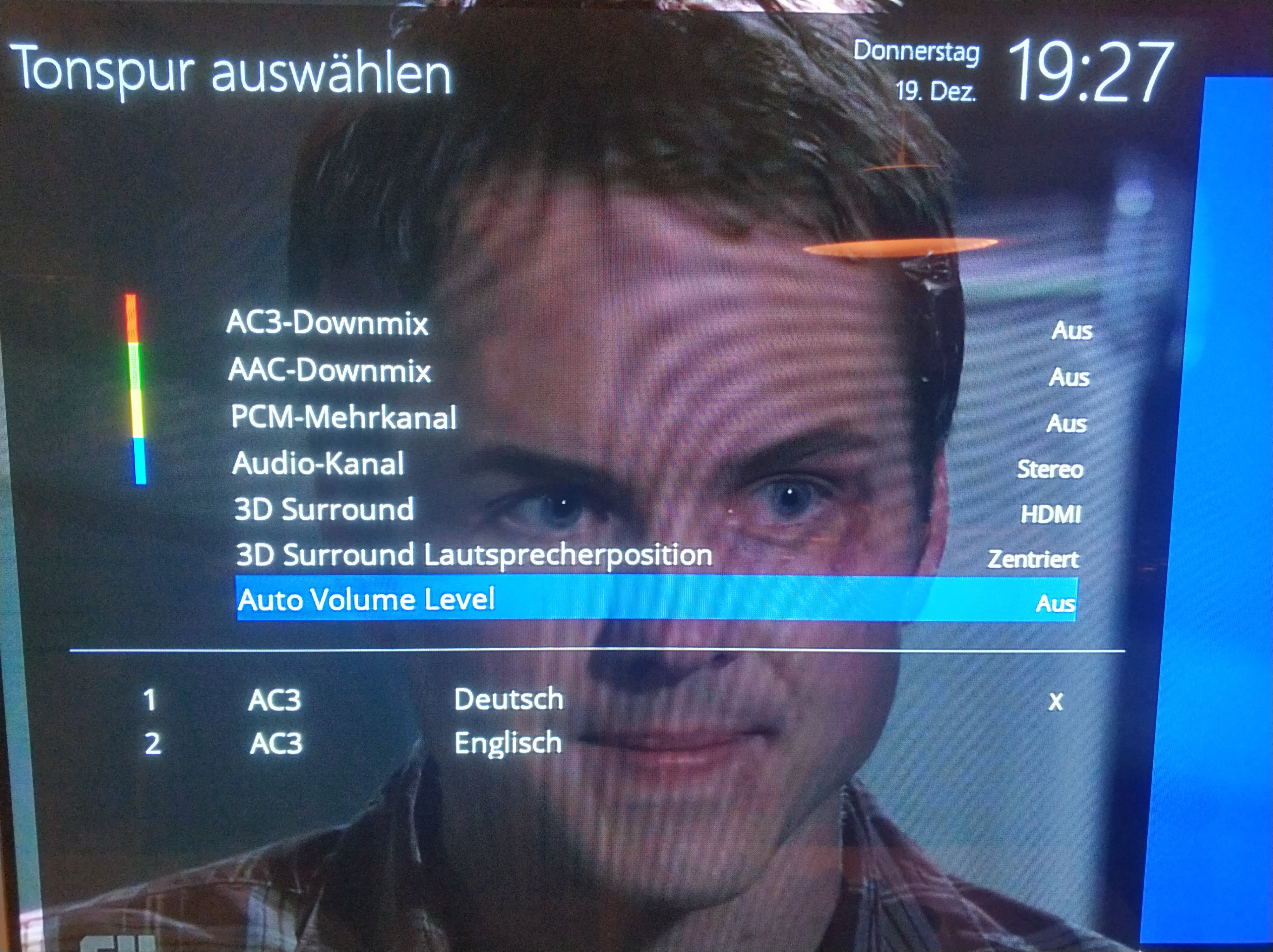

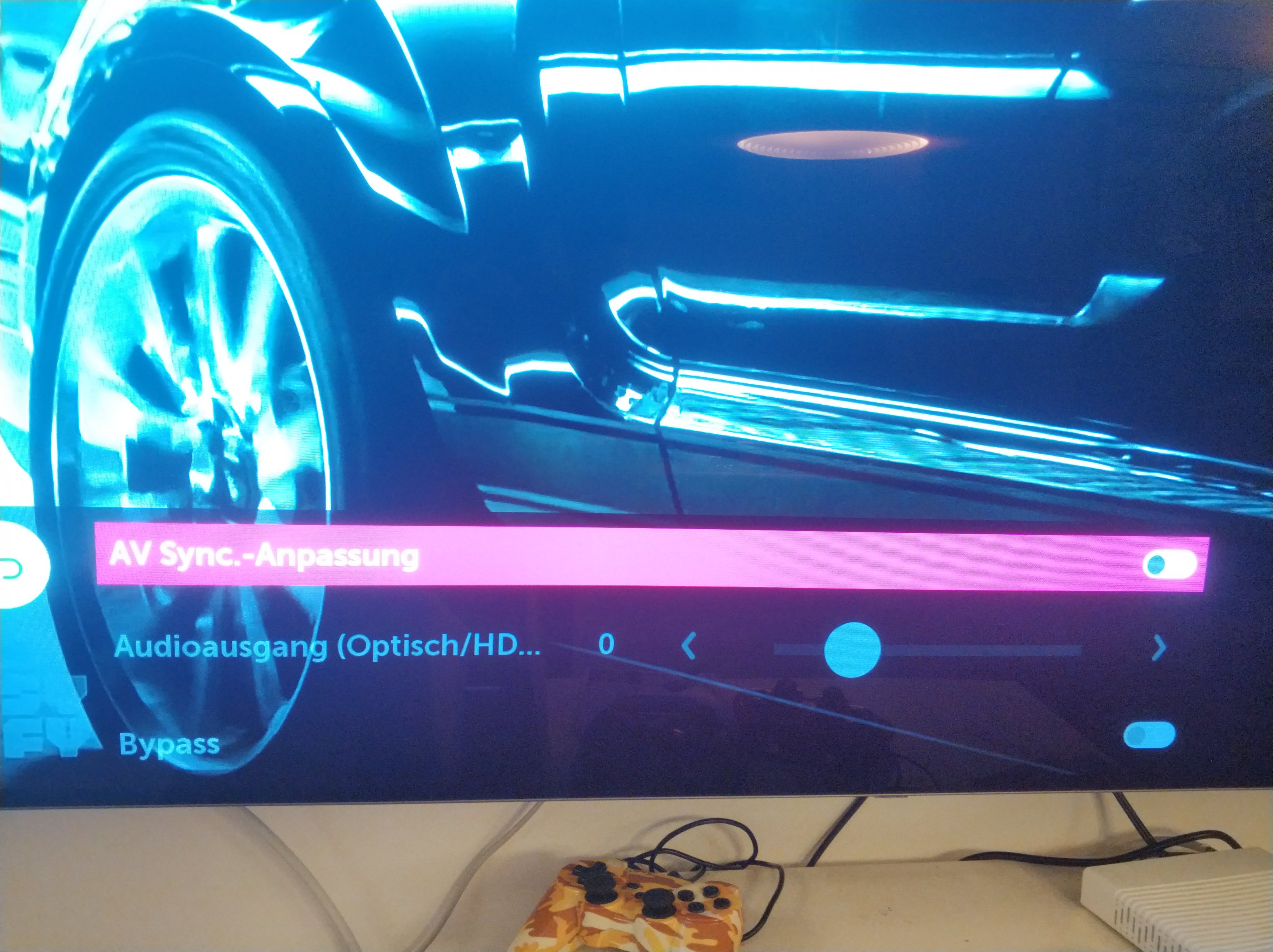

Anbei die Einstellungen. Das erste Bild ist vom SAT-Reciever, der Surround packt (PCM ist dabei aus). Die restlichen Settings sind vom Fernseher.

Also auf dem Bild von denTV Einstellungen kann man PCM Mehrkanal anmachen. Verstehe nicht, warum man das aus macht.

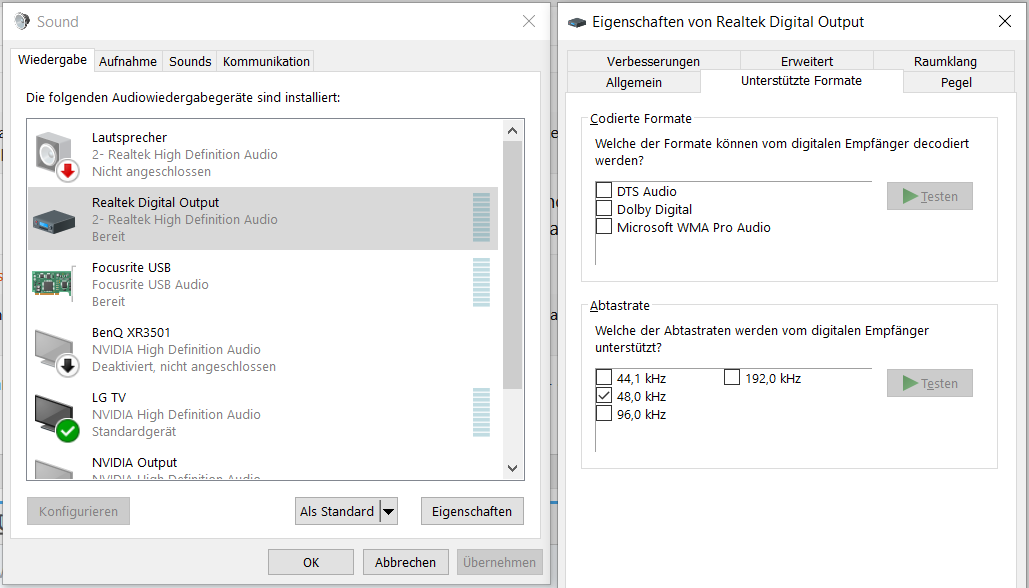

Also Dolby Digital steht jedenfalls bei den unterstützten Formaten zur auswahl, DDL leider nicht.
Also könnte ich damit zwar FIlme mit DD-Audio ausgeben, Spiele jedoch nicht (weil dafür live nötig ist), korrekt? Ansonsten bräuchte ich eine Soundkarte die Dolby Digital Live unterstzt, da DTS von Teufel nicht unterstützt wird?
