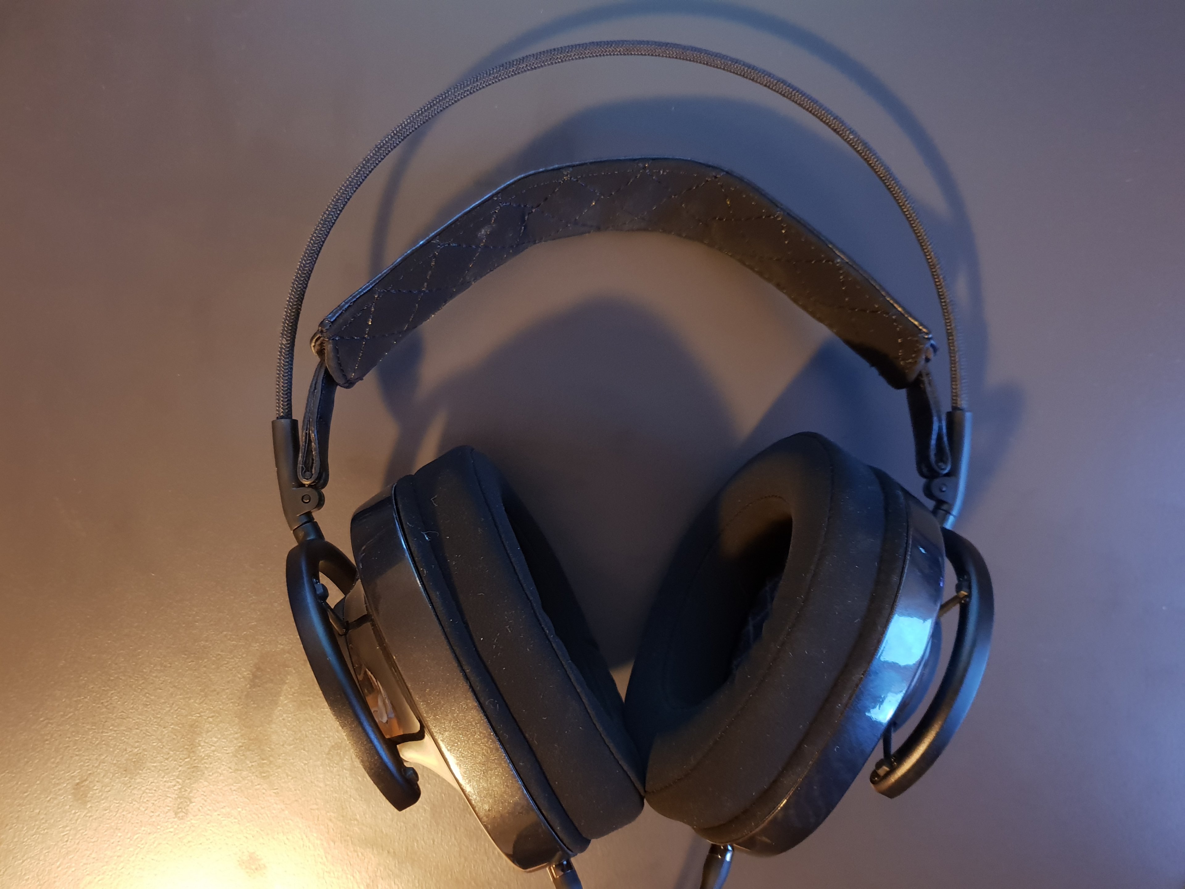

Diesen würde ich als positiv, mit einem Ab und Auf der Gefühle beschreiben. In dieser Reihenfolge, da mein Hörer in einem Karton ohne Polsterung kam, der geradeso groß genug für den durchaus robusten Karton des Hörers war. Öffnet man aber den inneren Karton, so entpuppt sich die Transportbox als äußerst robust und gut gepolstert, so dass sich meine Sorgen hier direkt wieder gelegt haben.

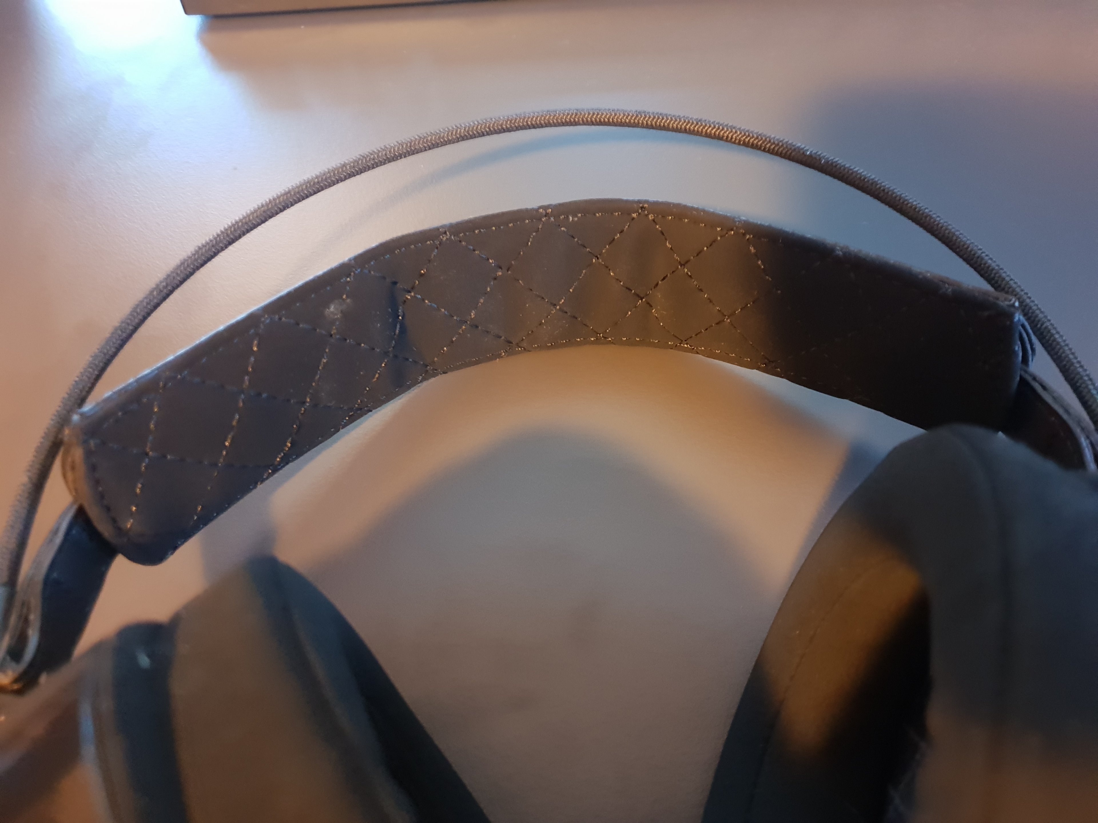

Entnimmt man den Hörer seiner Box, so fällt direkt auf wie Schwer er sich trotz seiner optisch eher leicht anmutenden Bauweise anfühlt (ca. 350g). Aufgrund dieser eher „speziellen“ Bauart wirkt der Hörer auf den ersten Blick auch nicht so robust wie es ein DT1770 tut. Um hier einen Vergleich zu treffen, mich erinnert der Nightowl mit seiner Optik schon eher an einen „spacigeren“ AKG701 als an andere geschlossene Hörer.
Im direkten Vergleich zu meinem AKG612 Pro würde ich die Robustheit des Nightowl jedoch als deutlich besser einordnen: wo das Kopfband beim 612 durch jeweils zwei dünne Schnüre links und rechts gehalten wird, ist hier ein deutlich dickeres Band direkt in der Mitte des Bandes integriert. Außerdem ist die Strebe über dem Kopfband nicht aus Plastik sondern wohl tatsächlich aus Kohlefaser (wobei ich mir hier nicht sicher bin und auf die Schnelle beim Googlen nichts dazu finden konnte).

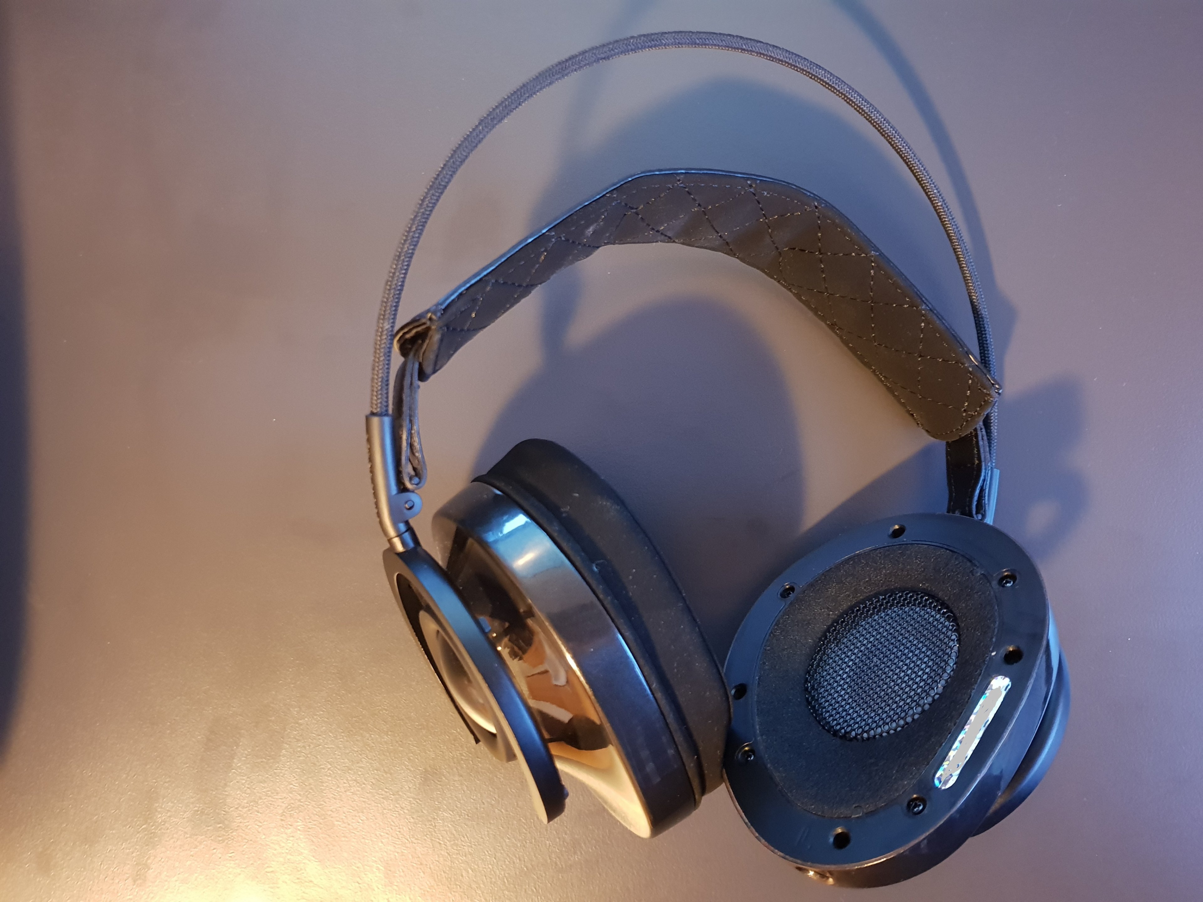

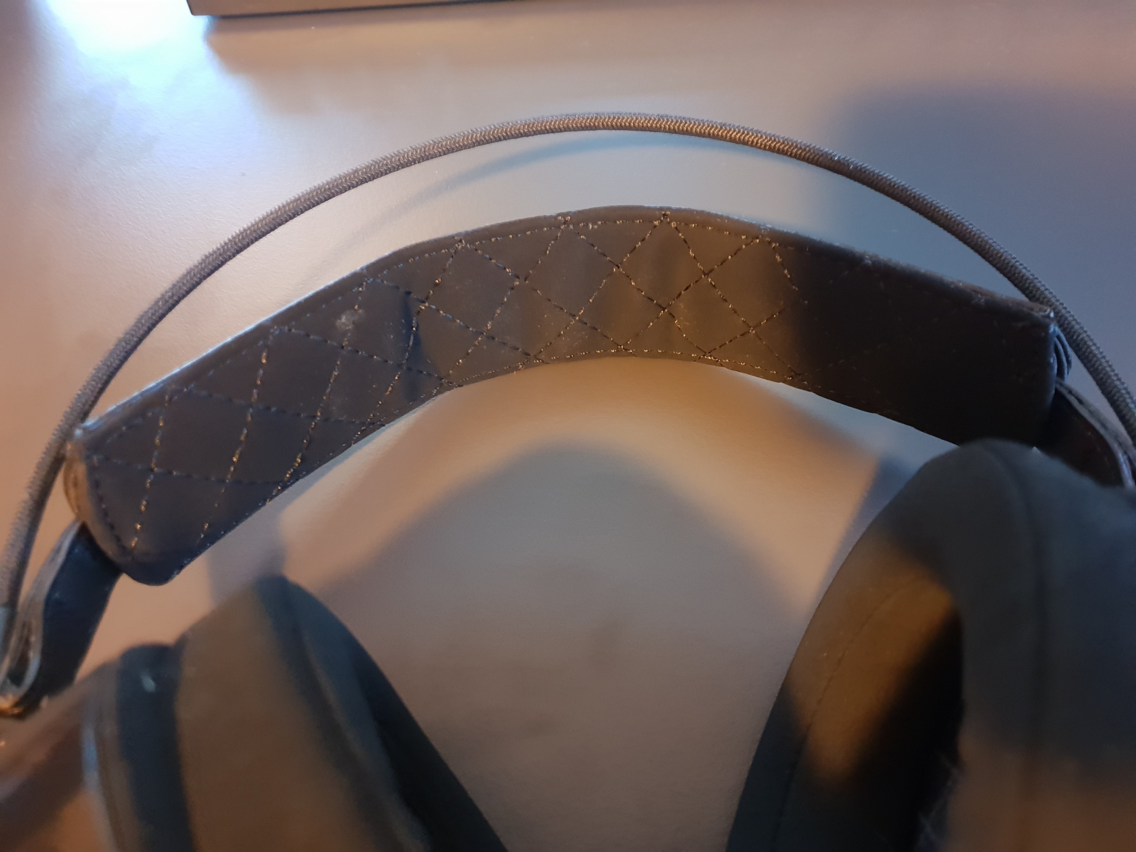

Die Bügel außerhalb der Aufhängung sind aus Metall und wirken verdammt massiv. Die Aufhängung selbst ist aus Gummi und wirkt auf den ersten Blick etwas fragil, machen bei genauerer Betrachtung aber mehr her als die Schnüre beim K612.

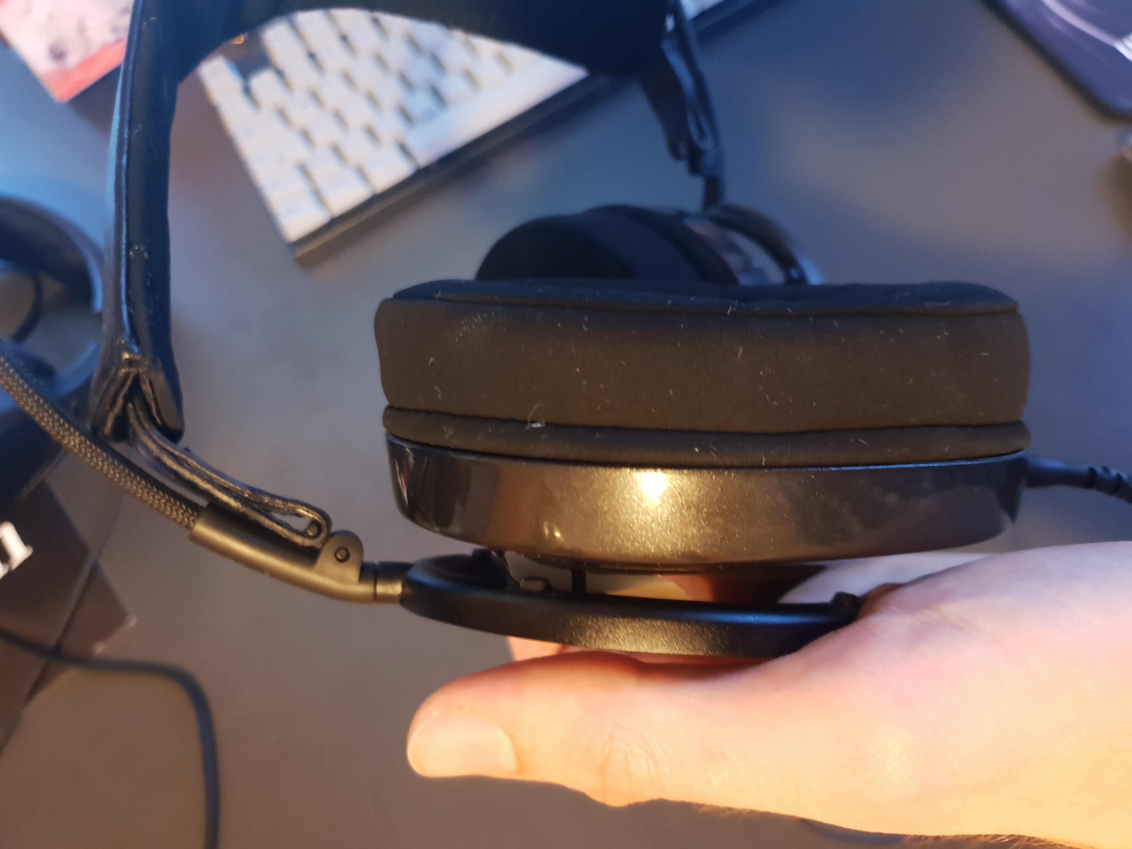

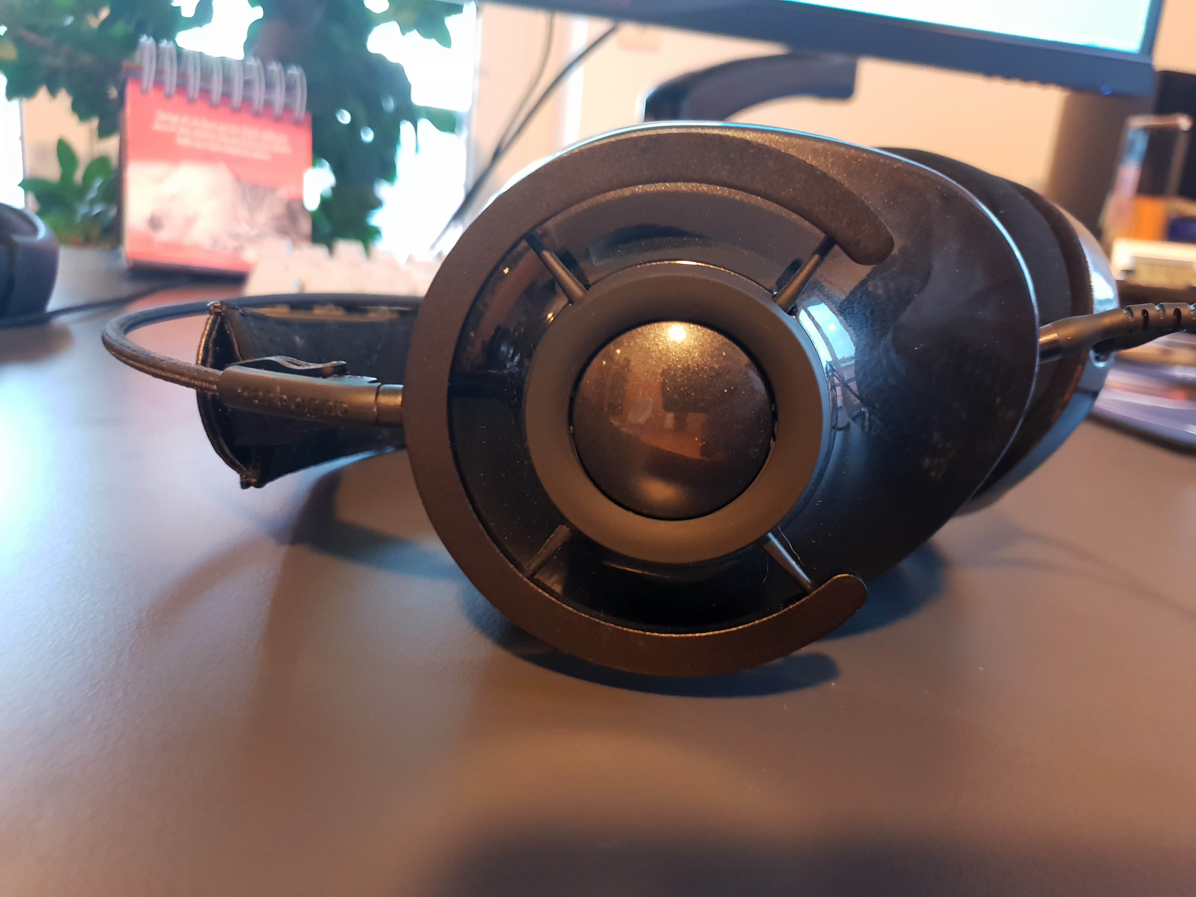

Die Muscheln selbst sehen im ersten Moment durch ihre glänzende Optik fast wie eine Mischung aus Metall und Plastik. Haptisch liegen sie auch irgendwo dazwischen: leicht kühl aber nicht „Metall-Kalt“ sind sie sehr fest und neigen dazu Fingerabdrücke anzuziehen (die man aber nur bei genauerem Hinsehen tatsächlich wahrnimmt).

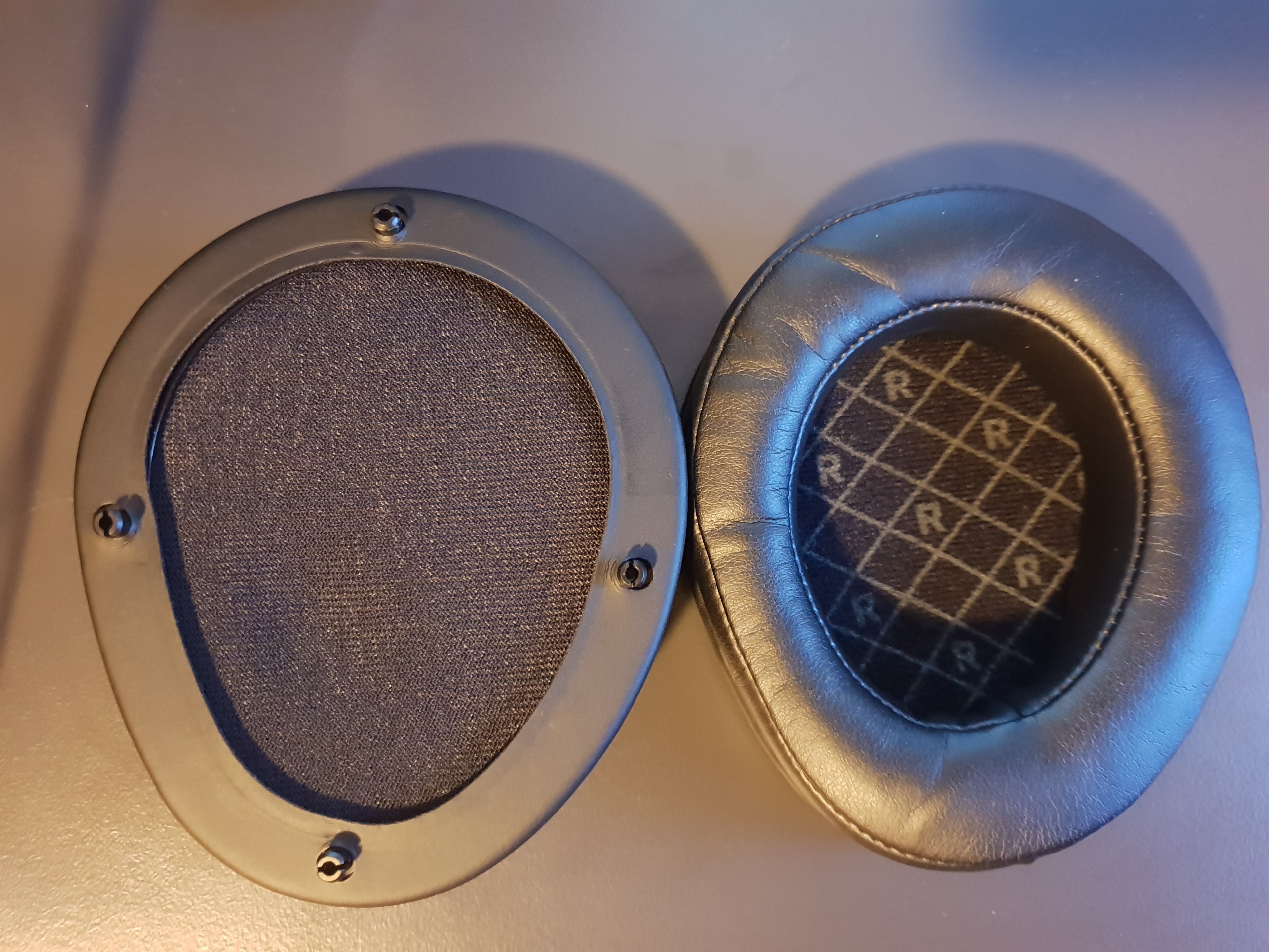

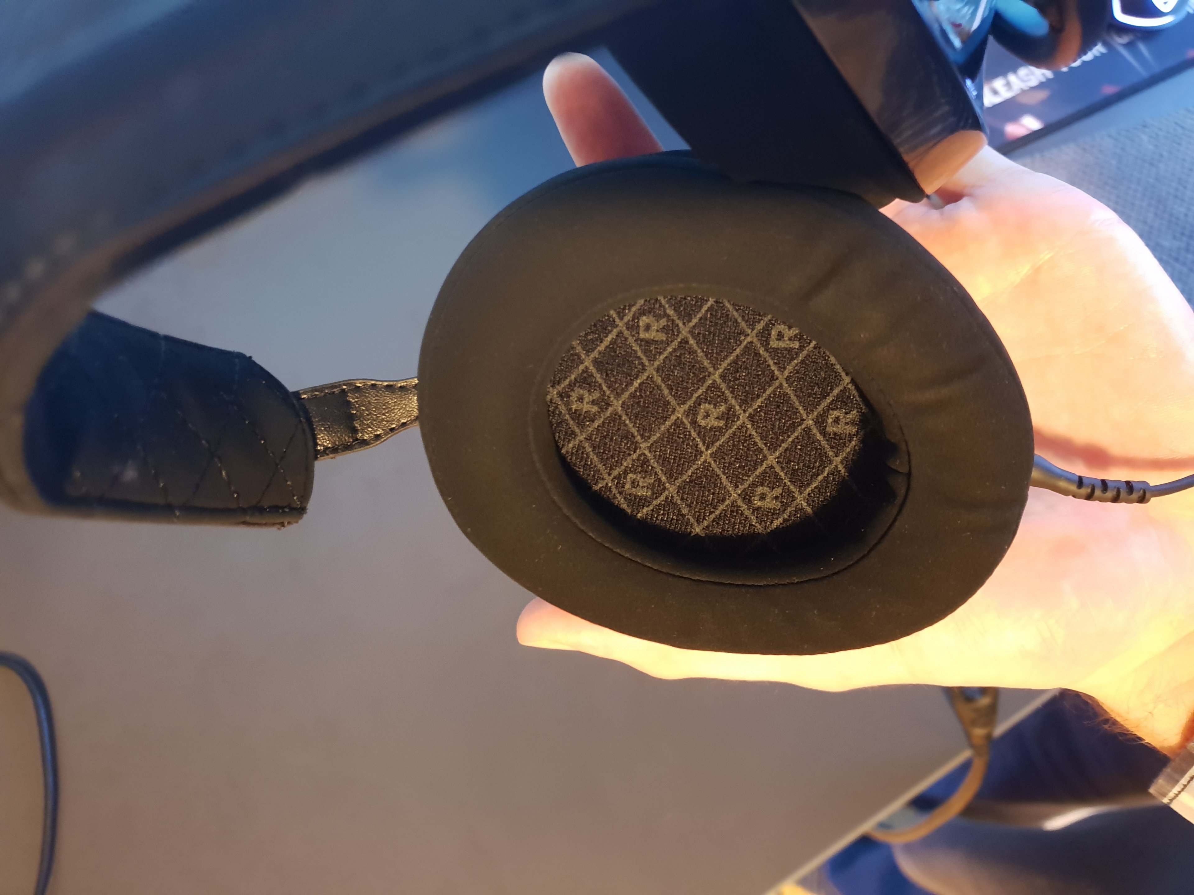

Die Polster wiederum sind dick, weich aber leider nicht aus hochwertigem „Memory-Foam“ wie man ihn z.B. beim Sony XM3 findet. Ob dies hier aber auch wirklich nötig wäre, darf man aufgrund der Konstruktion bezweifeln: der Anpressdruck ist gering, die Hörer liegen ähnlich wie die Amiron Wireless eher auf dem Kopf auf als dass die sich wirklich anpressen. Im Gegensatz zu den Amiron Wireless, sorgt die Gesamt-Konstruktion aber dafür, dass der Hörer NICHT einfach so vom Kopf rutscht und selbst größere Kopfbewegungen sind spielend möglich. Für körperliche Aktivitäten würde ich den Nightowl aber auf keinen Fall empfehlen: dafür sitzt er einfach nicht fest genug auf dem Kopf.

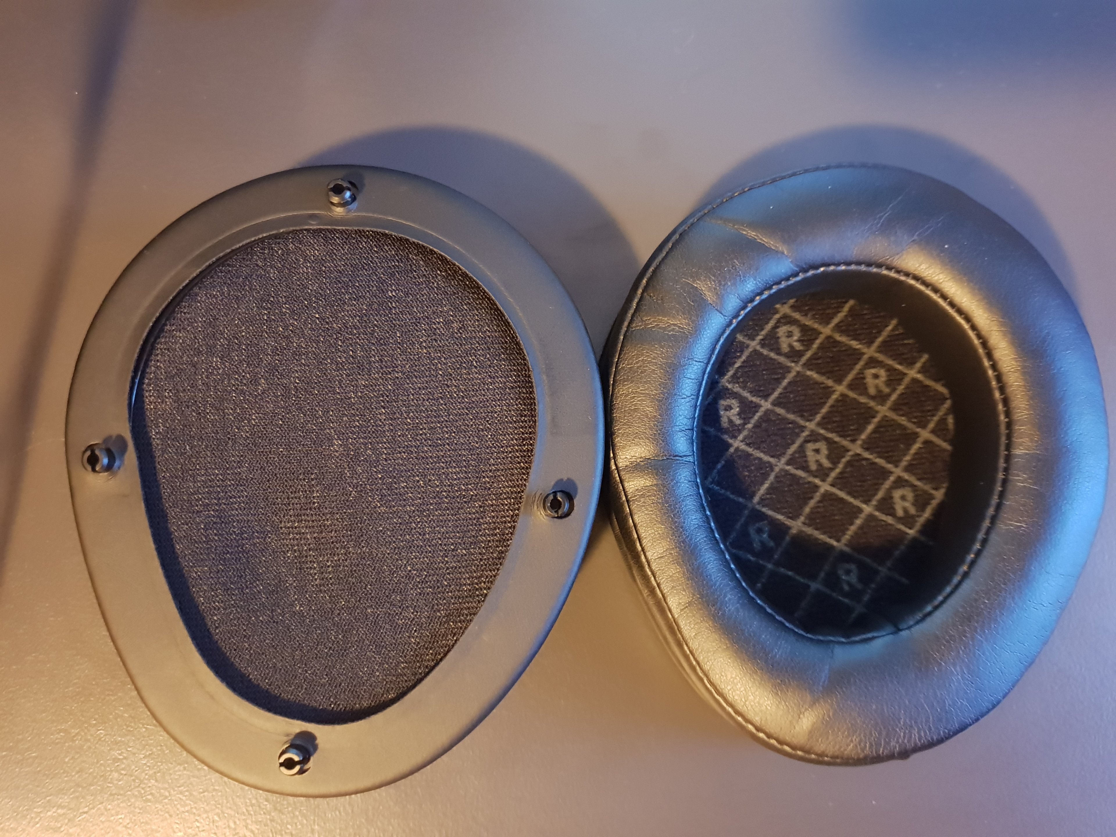

Und wo ich gerade schon bei Polstern bin: diese lassen sich einfach tauschen und je nach Geschmack und Umgebung wird es wohl Leute geben, denen die eine Bezugsart der Polster besser gefällt als die andere. Mir persönlich gefällt die Kunstleder-Variante trotz besserer Isolierung nicht: sie ist quasi genau so weich wie die aus Velours, sorgt aber schneller für schwitzige Ohren. Auf der Plus-Seite der Kunstleder-Polster soll jedoch eine bessere Isolierung stehen, was ich so aber nicht bestätigen kann: wenn diese besser isolieren, dann nur in den Frequenzen, die bei mir im Büro eh kaum vorhanden sind.

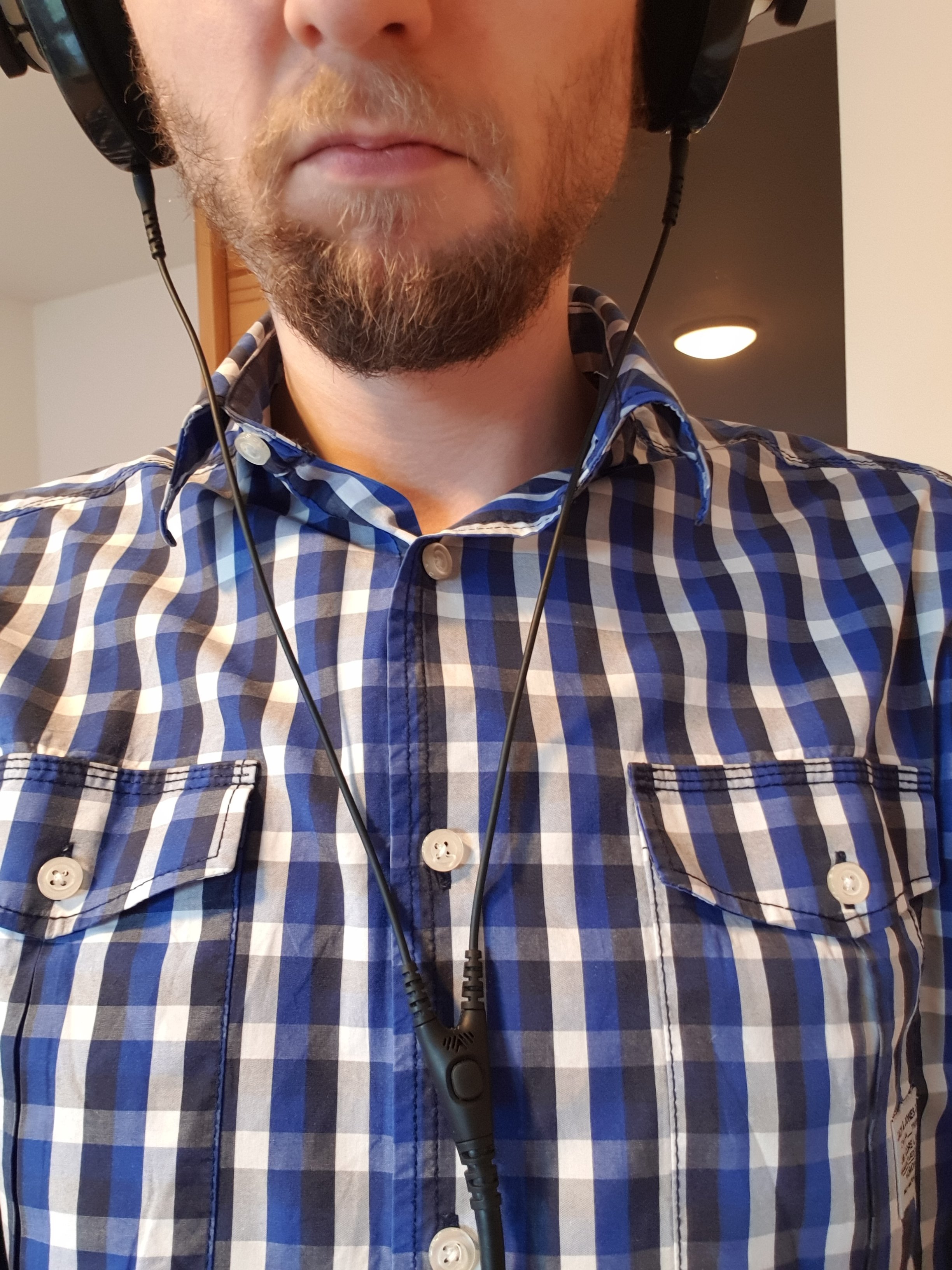

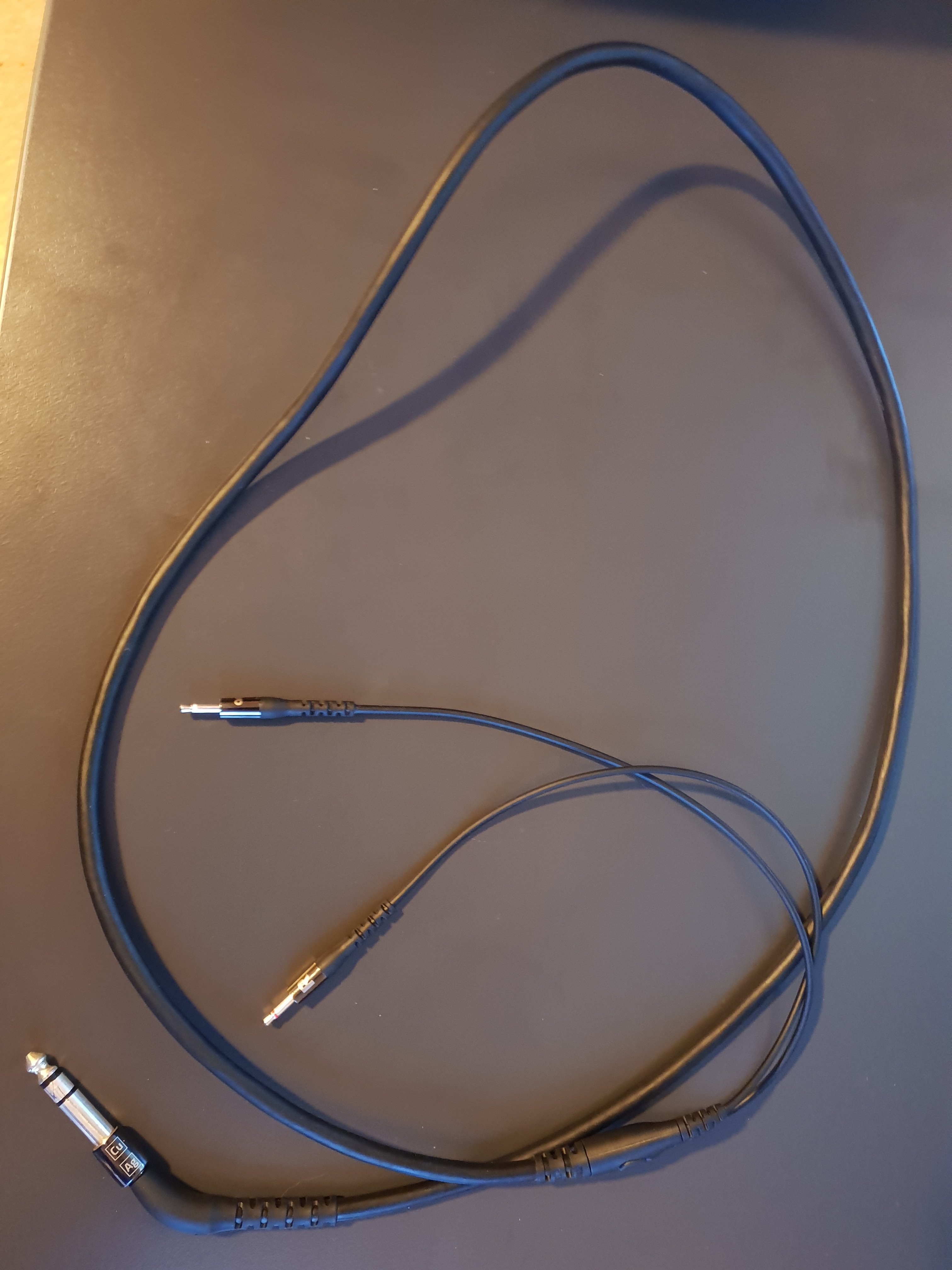

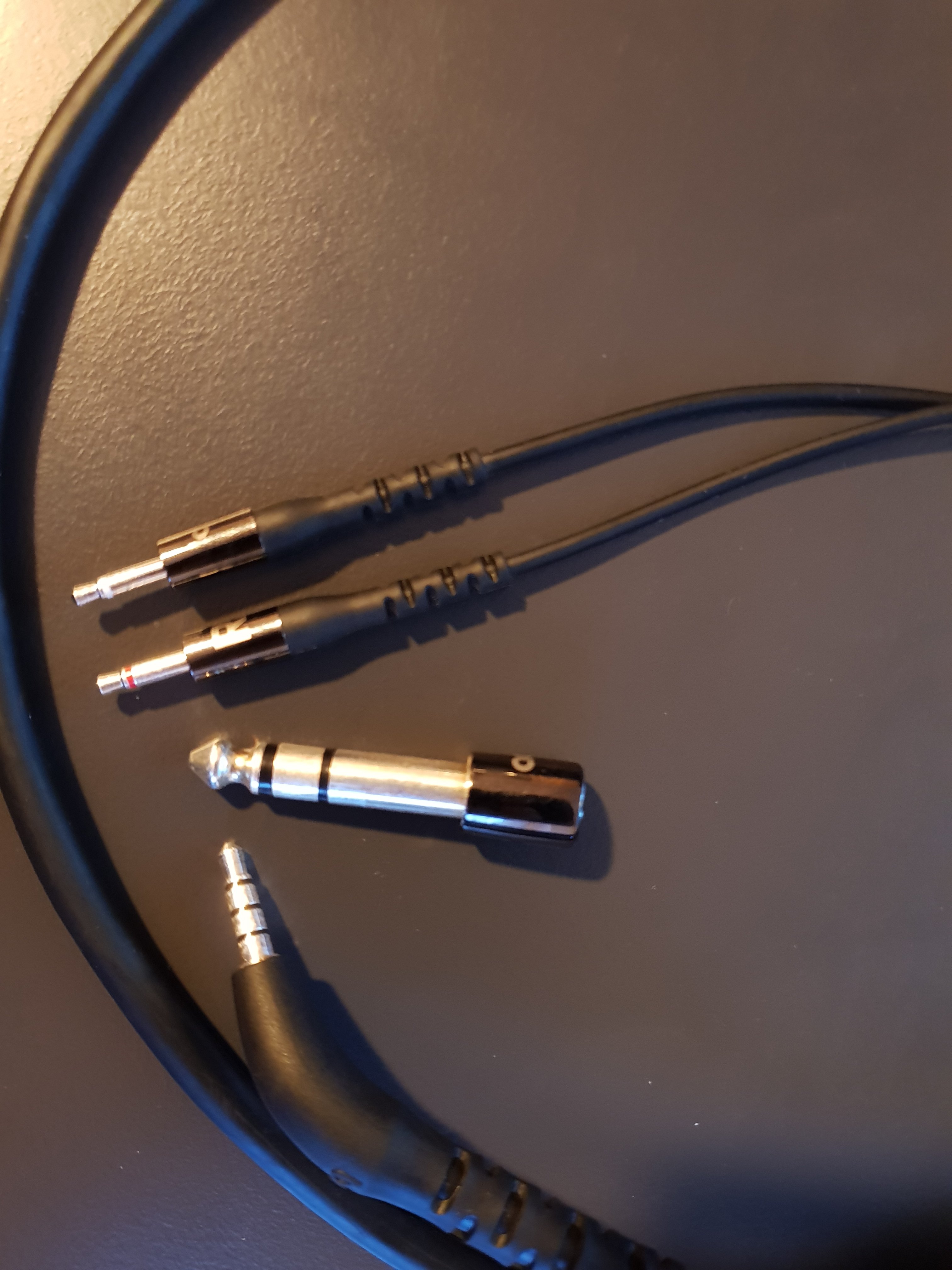

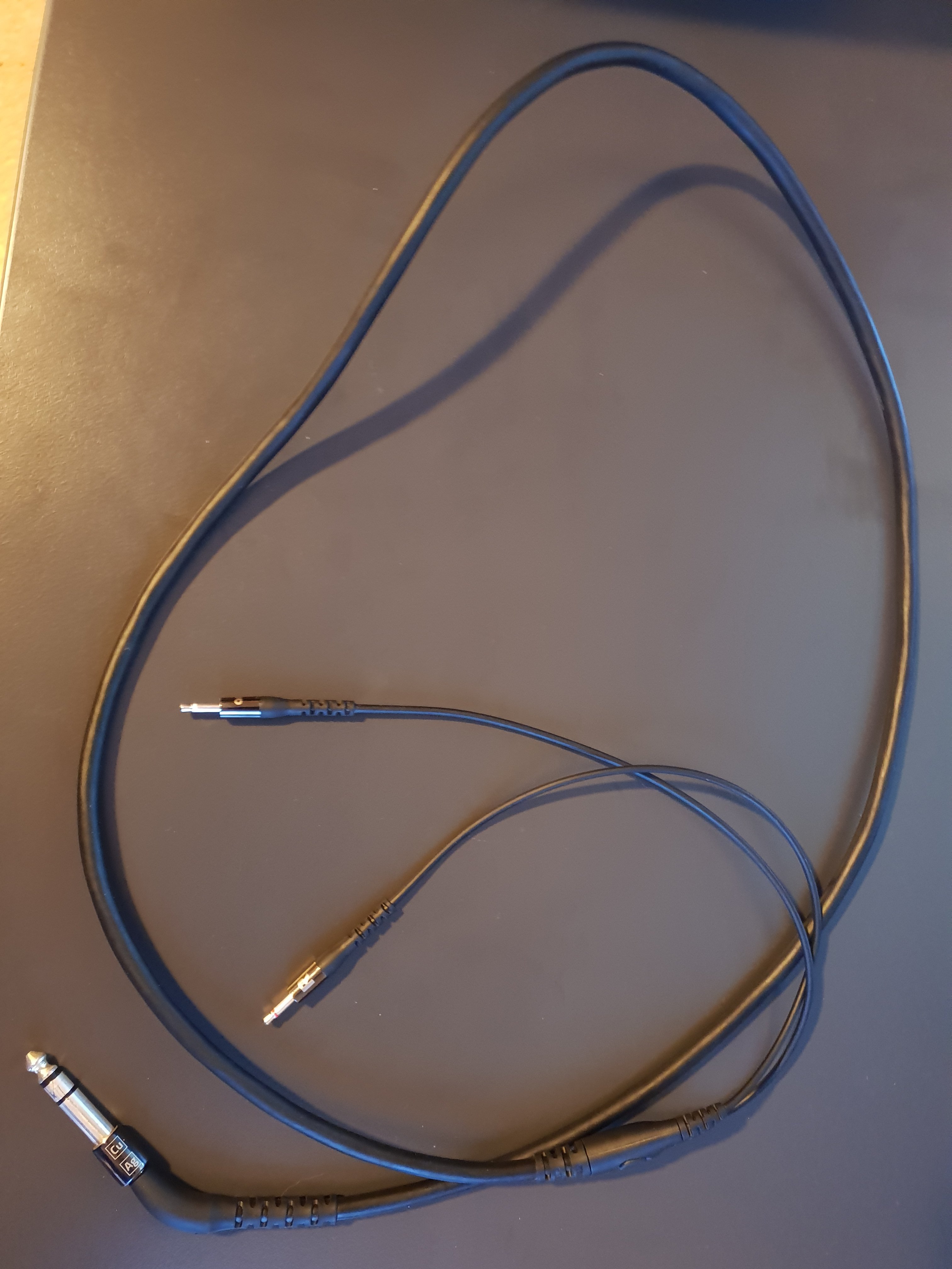

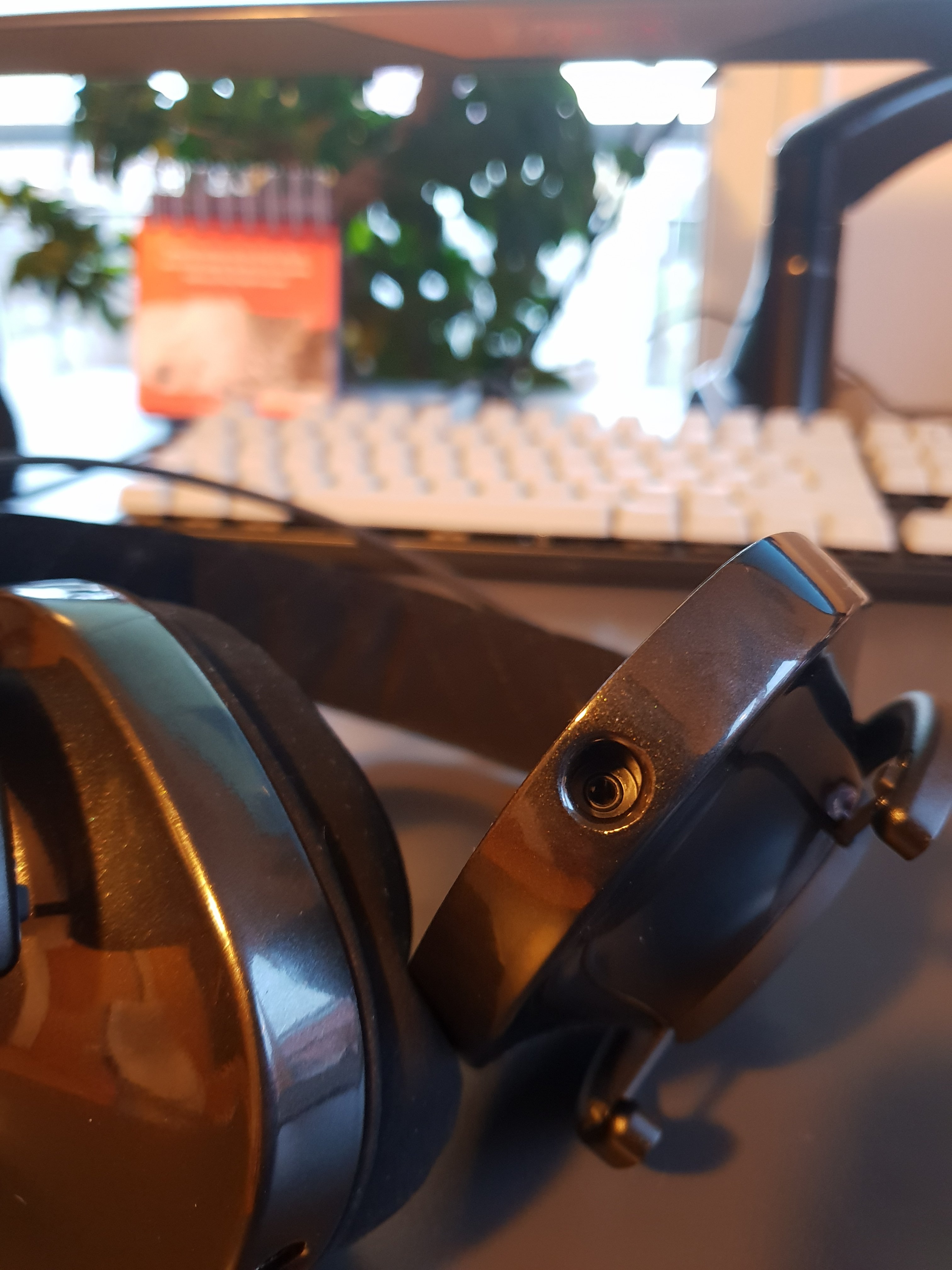

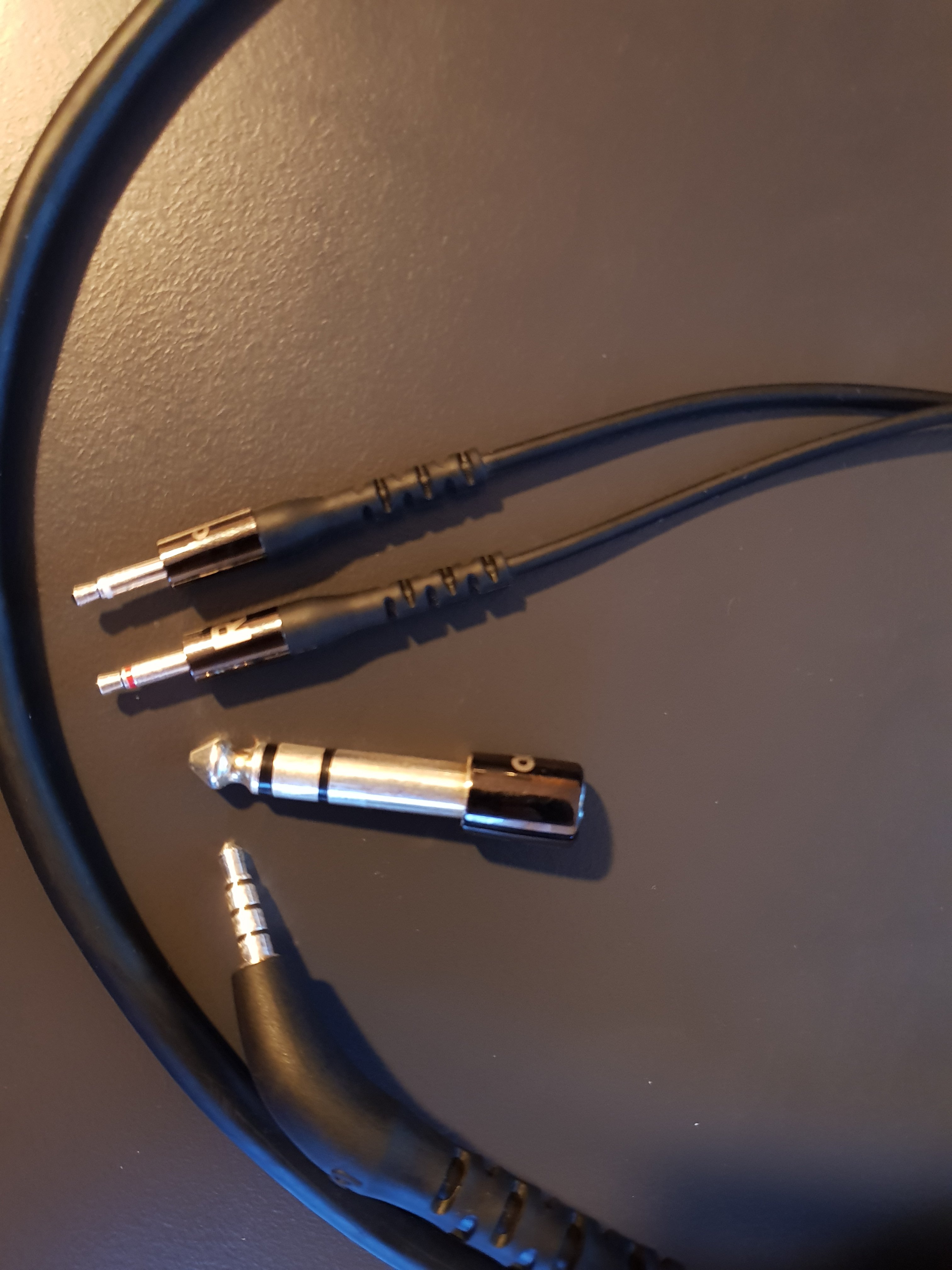

Das Kabel ist mit seinen zwei Mini-Klinken-Anschlüssen, einer links an der Muschel und einer rechts, deutlich anfälliger für Störgeräusche ist als ein einzelnes (zumindest meiner Erfahrung nach). Dies stört mich am Rechner (zuhause oder auf Arbeit) nicht groß, beim mobilen Einsatz ist mir selbiges aber doch des Öfteren negativ aufgefallen. Ebenfalls nicht so gut gelöst wie z.B. beim DT1770 empfinde ich die „Abnehmbarkeit“ des Kabels: der Mini-XLR-Anschluss beim DT1770 wirkt für mich beim ausprobieren für deutlich robuster als der (Doppel-)Mini-Klinken-Anschluss beim Nightowl. Ein weiterer Kritikpunkt, der mich immer wieder stört, ist das Fehlen eines weiteren Kabels im Lieferumfang: wo der DT1770 mit einem Spiral- und einem „glatten“ Kabel daherkommt, ist beim Nightowl nur das extrem steife glatte Kabel dabei, was für den mobilen Einsatz für mich etwas zu lang (bei 1,9m Körpergröße) und für den Home/ Office-Einsatz zu kurz ist. Hier hätte man definitiv noch ein weiteres Kabel beilegen müssen. Ebenfalls negativ beim Kabel ist die extreme Steife: ja, das Kabel ist sehr robust aber dies führt auch zu dem Nachteil, dass es sich immer teilweise um die Achse dreht, so dass die Fernsteuerung schlechter zu erreichen ist.
(so ist das Kabel immer)
(so sollte das Kabel sein)

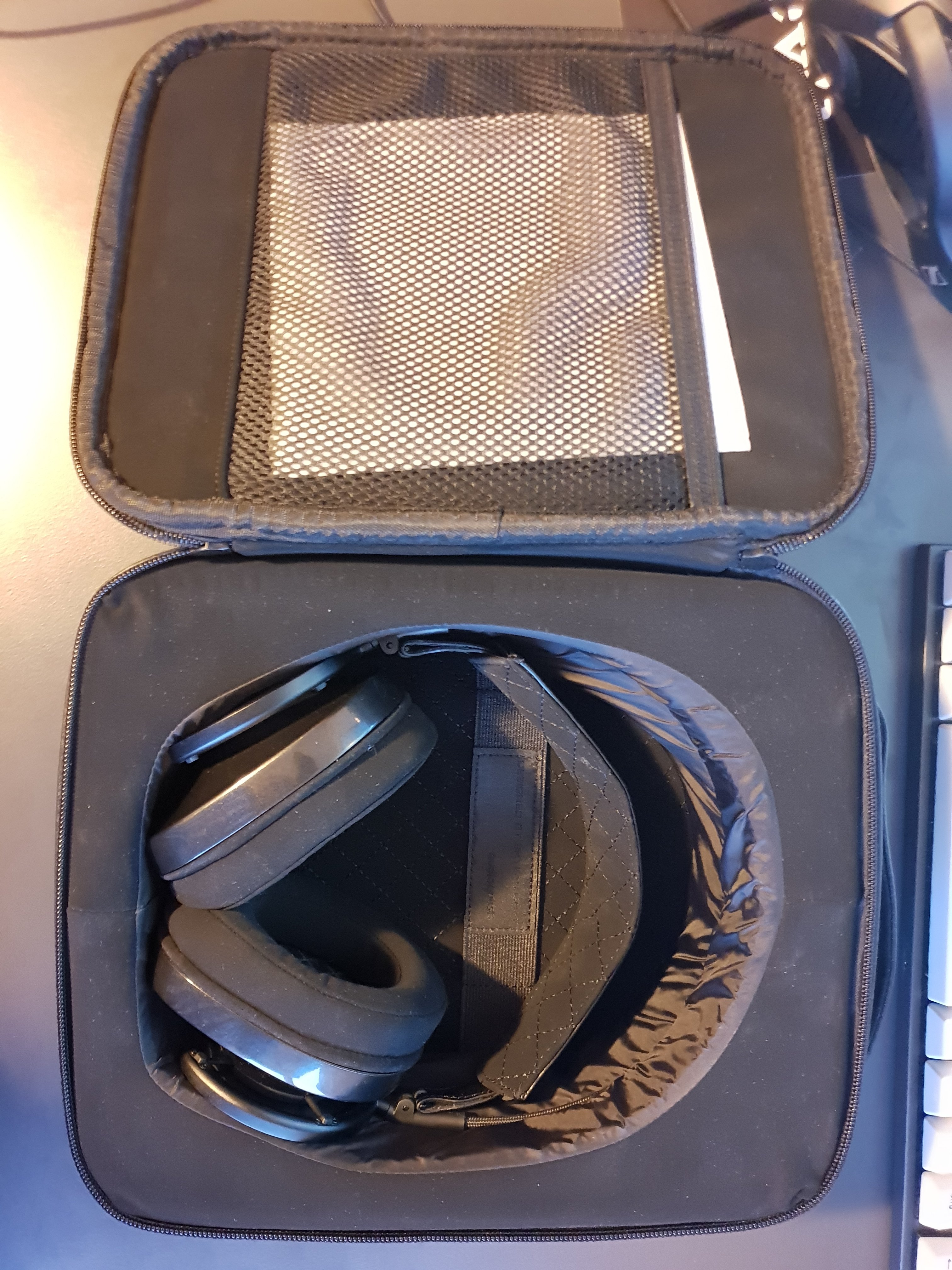

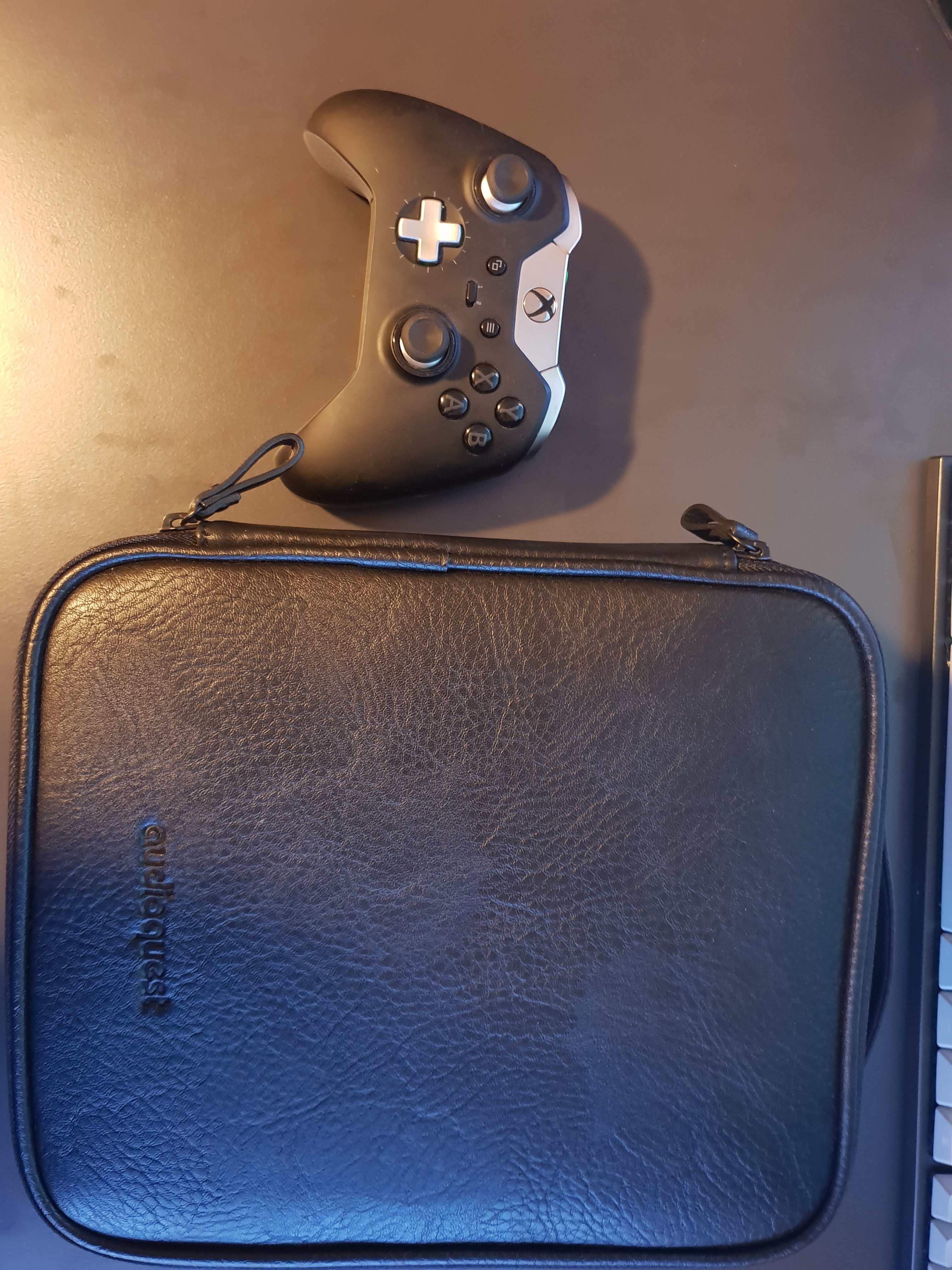

Die Transportbox ist zwar auch zwei Monate nach dem Kauf noch super robust und gut gepolstert, so dass die Hörer sehr sicher transportiert werden können, ABER transportieren möchte man die Nightowl dann doch nicht, weil die Box sehr groß ist. Mit etwa 27cm in der Länge, 24cm in der Breite und 9,5cm in der Tiefe nimmt die Box selbst in meinem 30 Liter Rucksack einen nicht unwesentlichen Teil ein. Mit Kopfhörer im Rucksack dann noch eben etwas Einkaufen gehen, wird also eher schwierig.
(Xbox Pad als Größenvergleich)

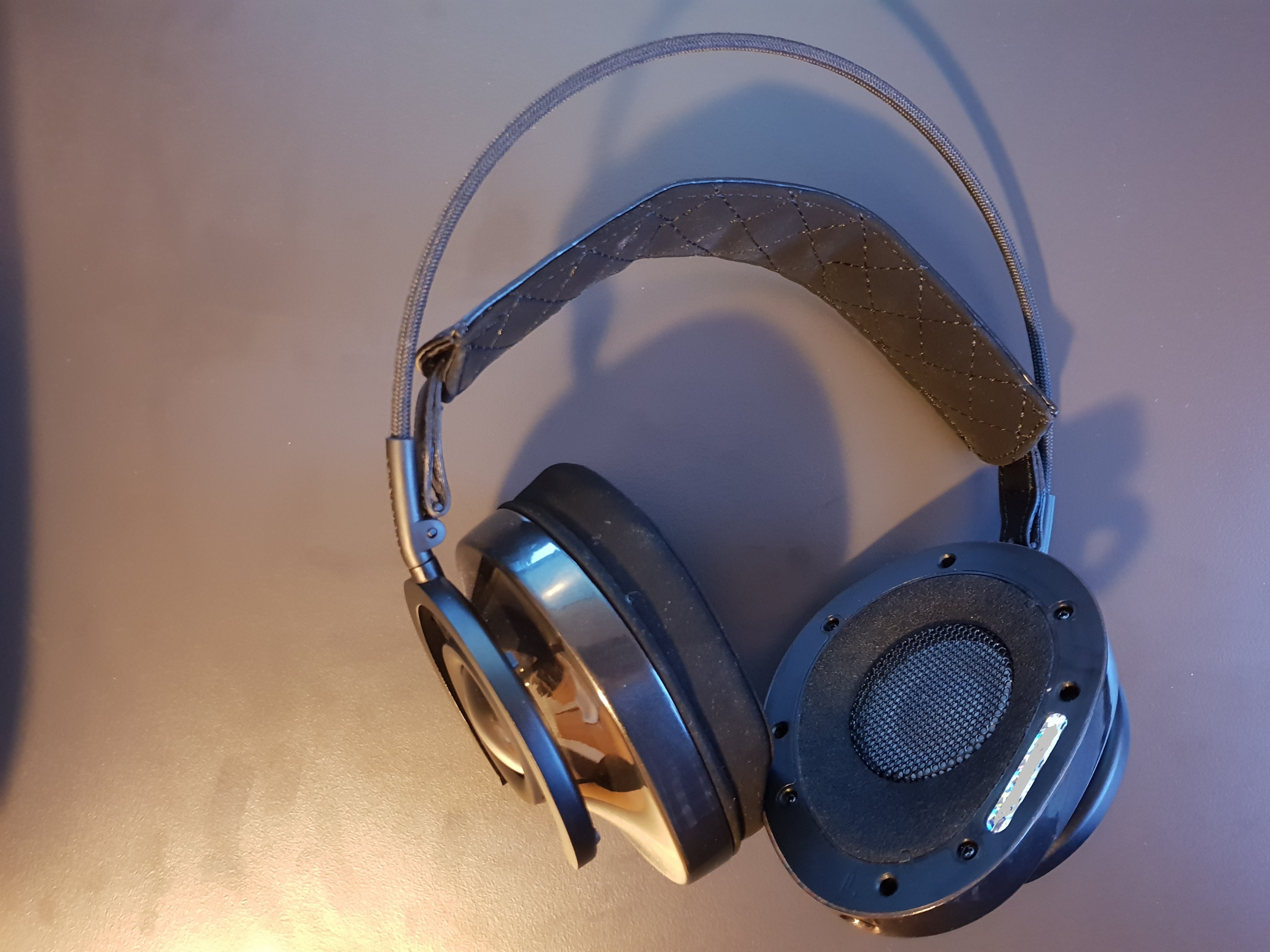

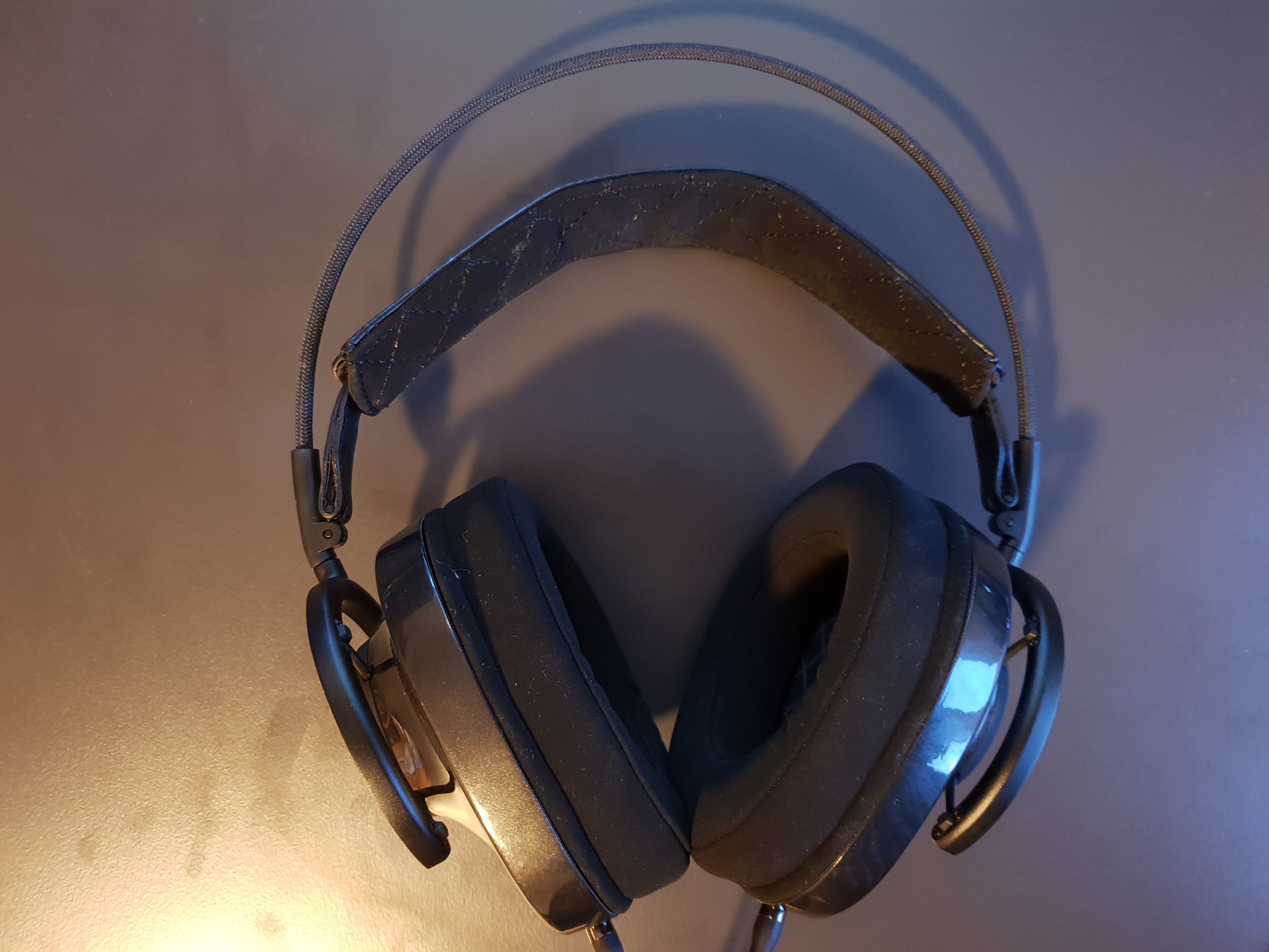

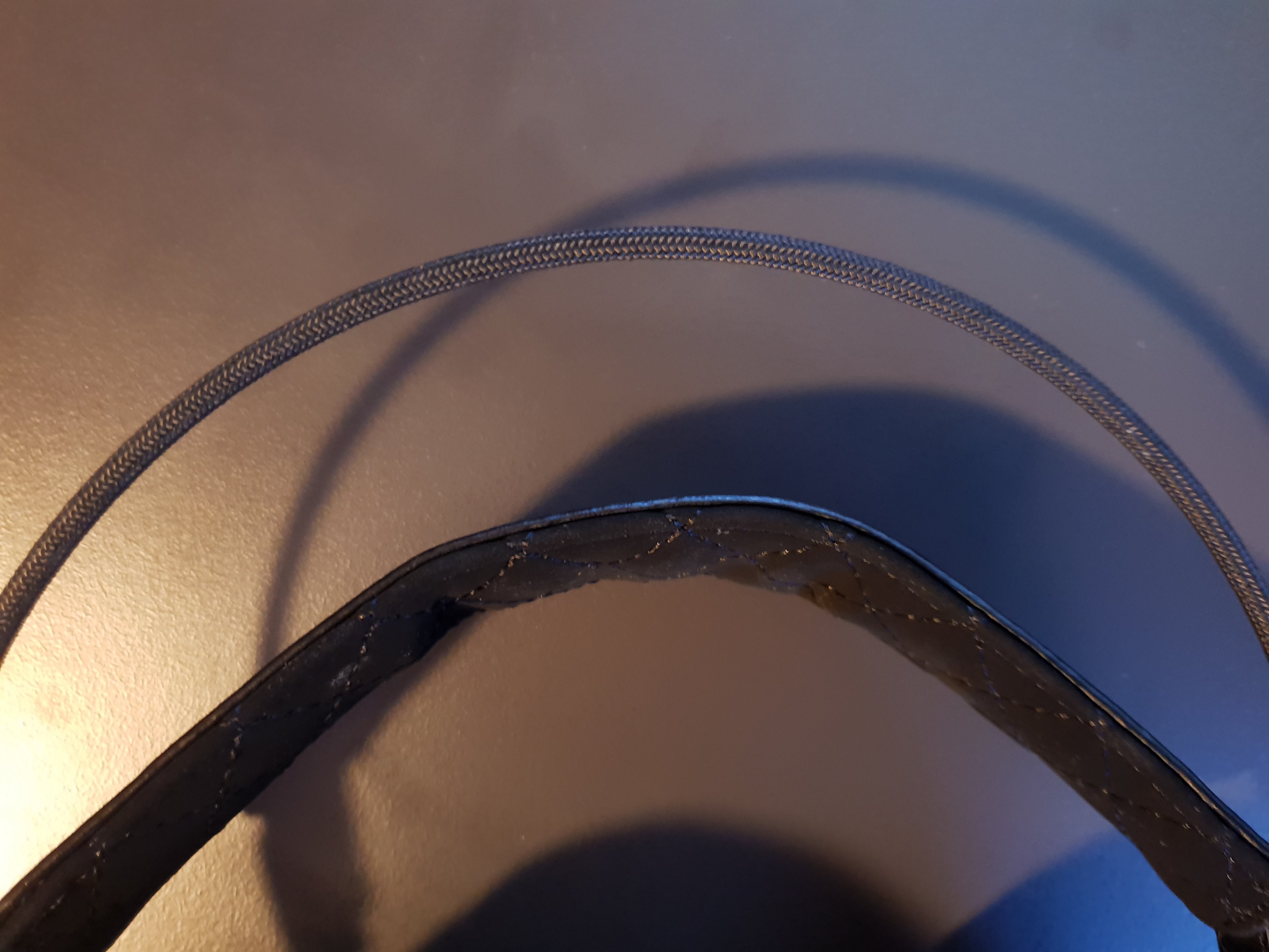

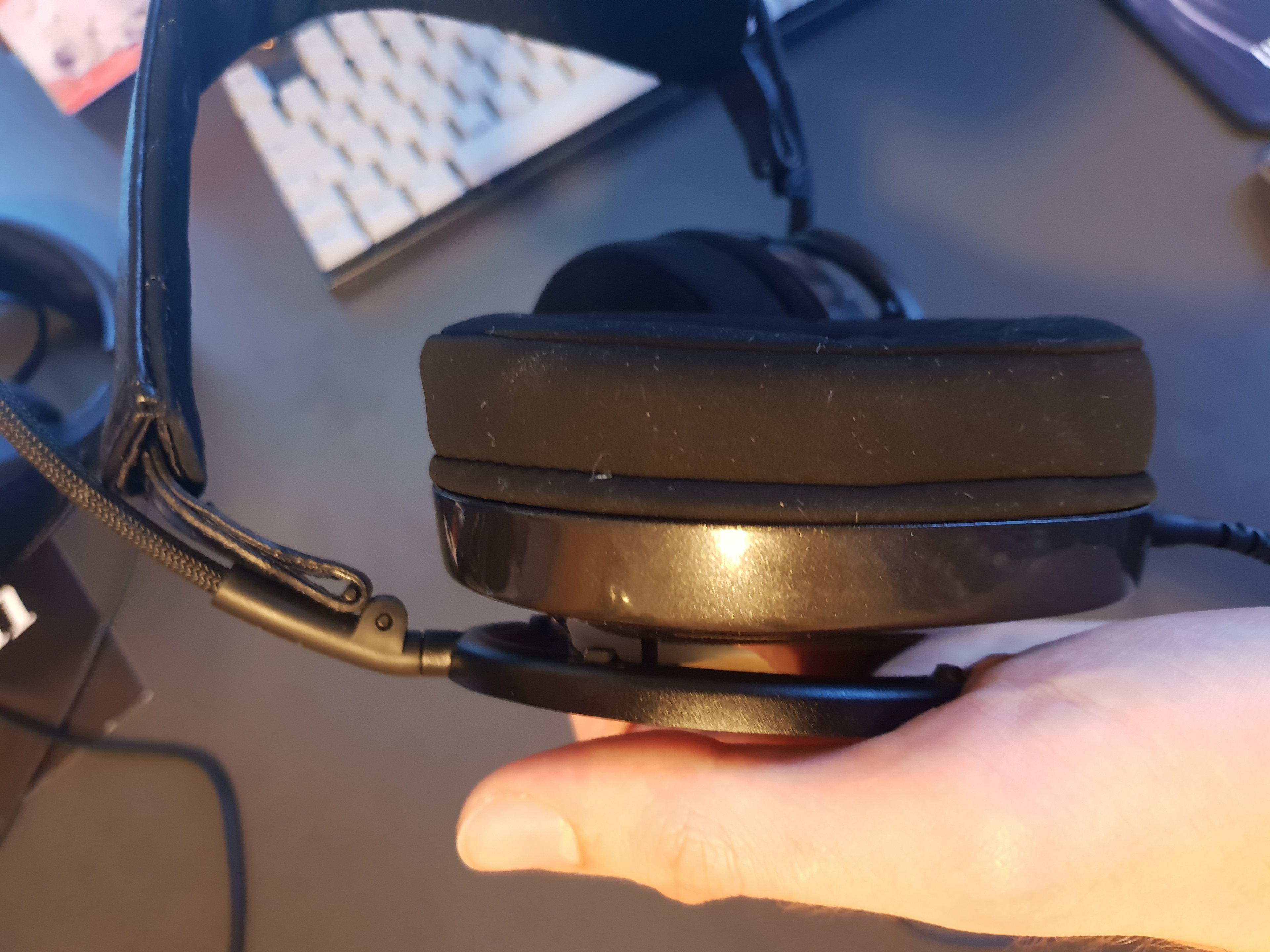

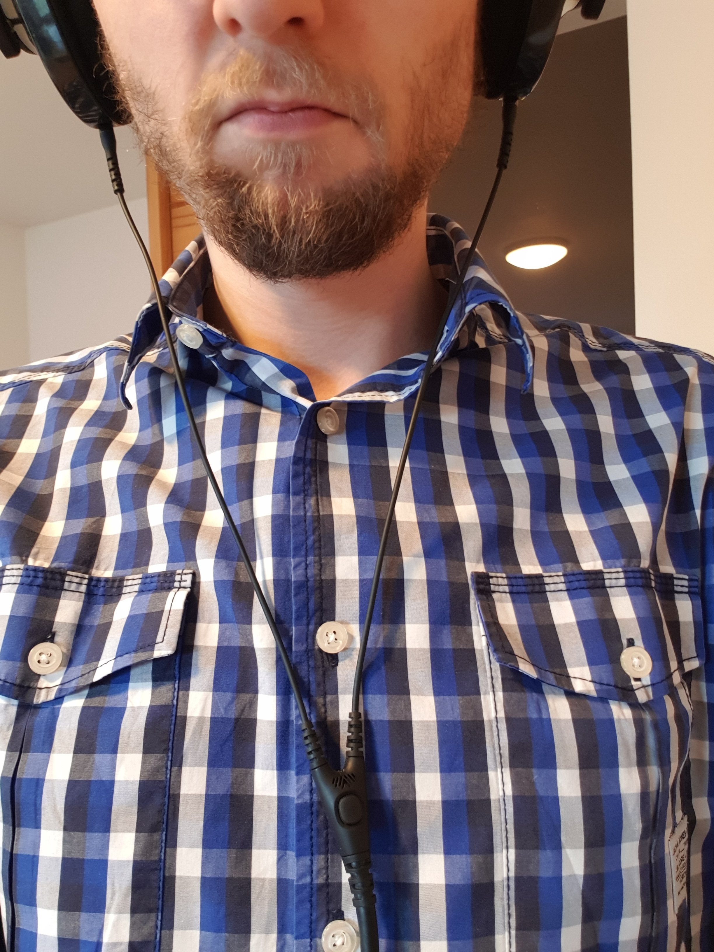

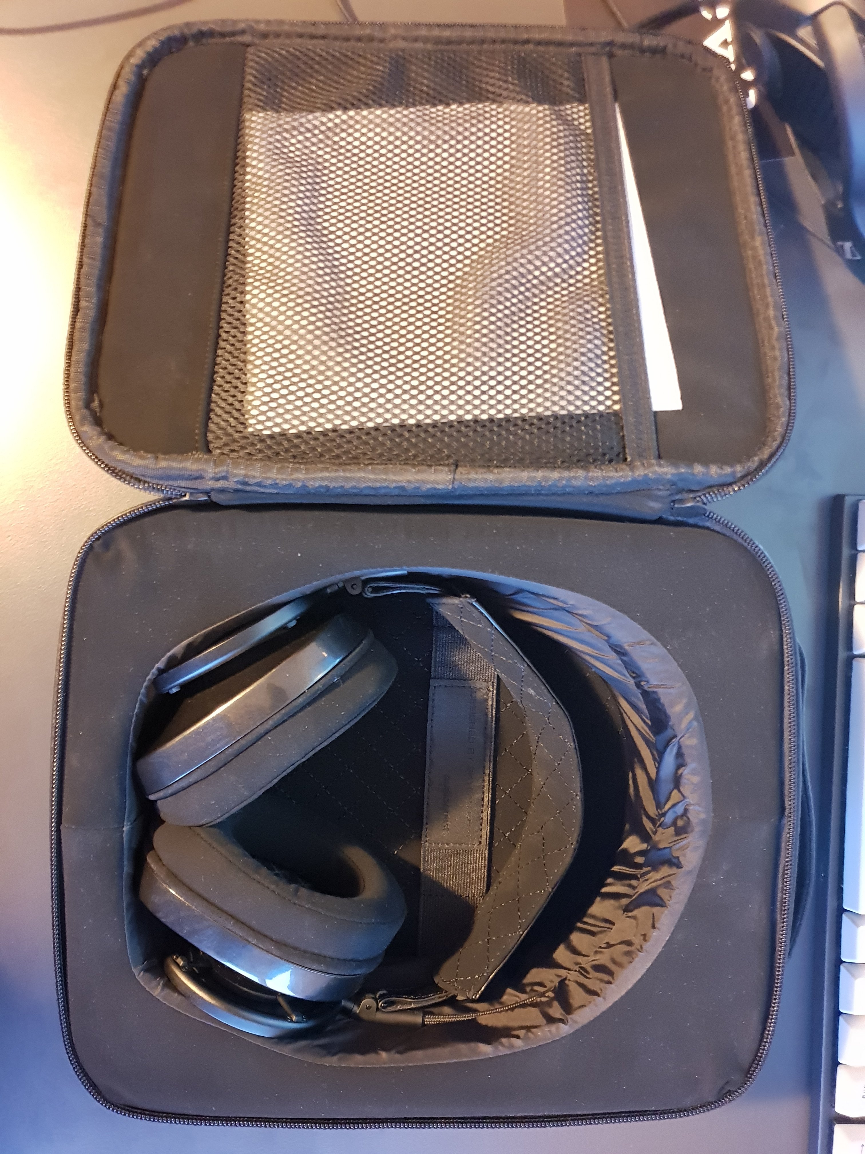

(Xbox Pad als Größenvergleich)Als letzten Kritikpunkt möchte ich noch die Geräusch-Isolierung ansprechen: ja, der Nightowl ist sowohl auf dem Papier als auch in der Praxis ein geschlossener Kopfhörer, aber er isoliert leider nicht ganz so gut wie mein DT770 und bei weitem nicht so gut wie ein Paar In-Ears. Noch schlechter wird die Isolierung, wenn man die von mir präferierten Velours-Polster nimmt, wobei ich fairerweise sagen muss, dass es sich nur um ein klein wenig handelt (was aber doch spürbar ist, wenn es im Büro etwas lauter wird). Hier möchte man also die Kunstleder-Polster auch immer mit einpacken, wenn man die Hörer unterwegs oder im Büro nutzt.
