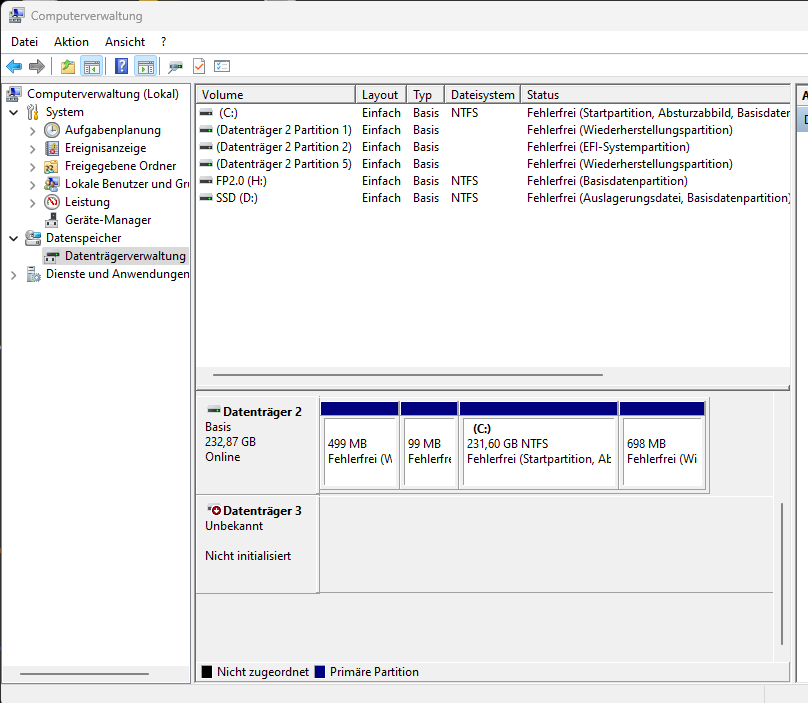

Da ich nicht mehr weiter weiß hoffe ich hier Hilfe zu finden.
Zu meinem Problem:
Kurz gesagt meine Seagate hat sich dazu entschieden nicht mehr angezeigt zu werden, taucht aber in der Computerverwaltung auf

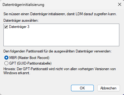

Jedes mal wenn ich die Computerverwaltung öffne wird mir gesagt dass ich den Datenträger initialisieren muss,
Wenn ich dies dann mache bekomme ich:
CrystalDisk zeigt mir die Platte nicht an.
SeaTools jedoch schon
Voll sollte die Platte eigentlich nicht sein da ich sie noch vor kurzen genutzt habe. Auch habe ich ein anderes Kabel und natürlich ein anderen Computer wie auch Laptop getestet jedoch ohne Erfolg. Ich hoffe dass man mir Helfen kann da auf der Platte Wichtige Daten drauf sind.

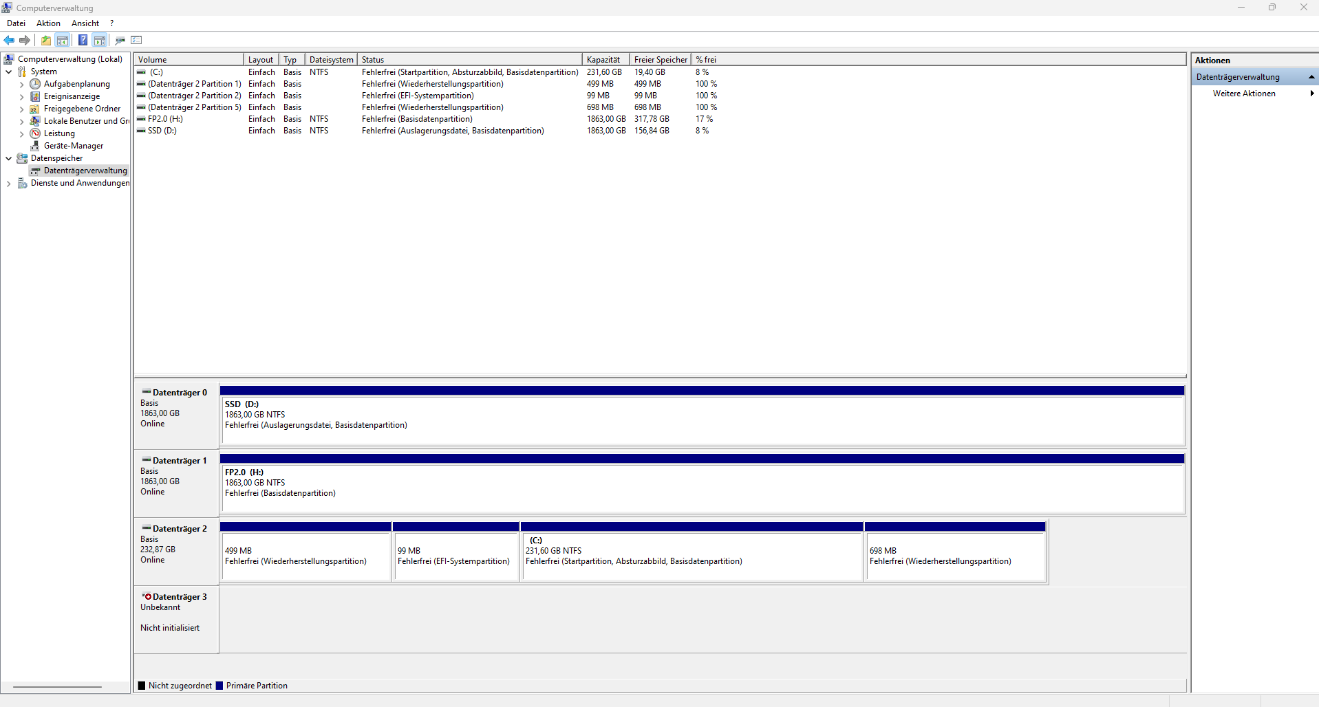

Du hast noch 2 andere Datenträger, DT 0 und DT 1. Zeig uns mal einen vollständigen Screenshot.
Und wieso wird der als USB angezeigt?
@Ponderosa Ich weiß zwar nicht was die anderen damit zutun haben aber gerne.
Sie wird als USB angezeigt da es sich um eine Externe Festplatte handelt.

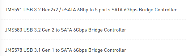

@Ponderosa Soweit ich dass gelesen habe soll der JMS579 ein Costume sein.
