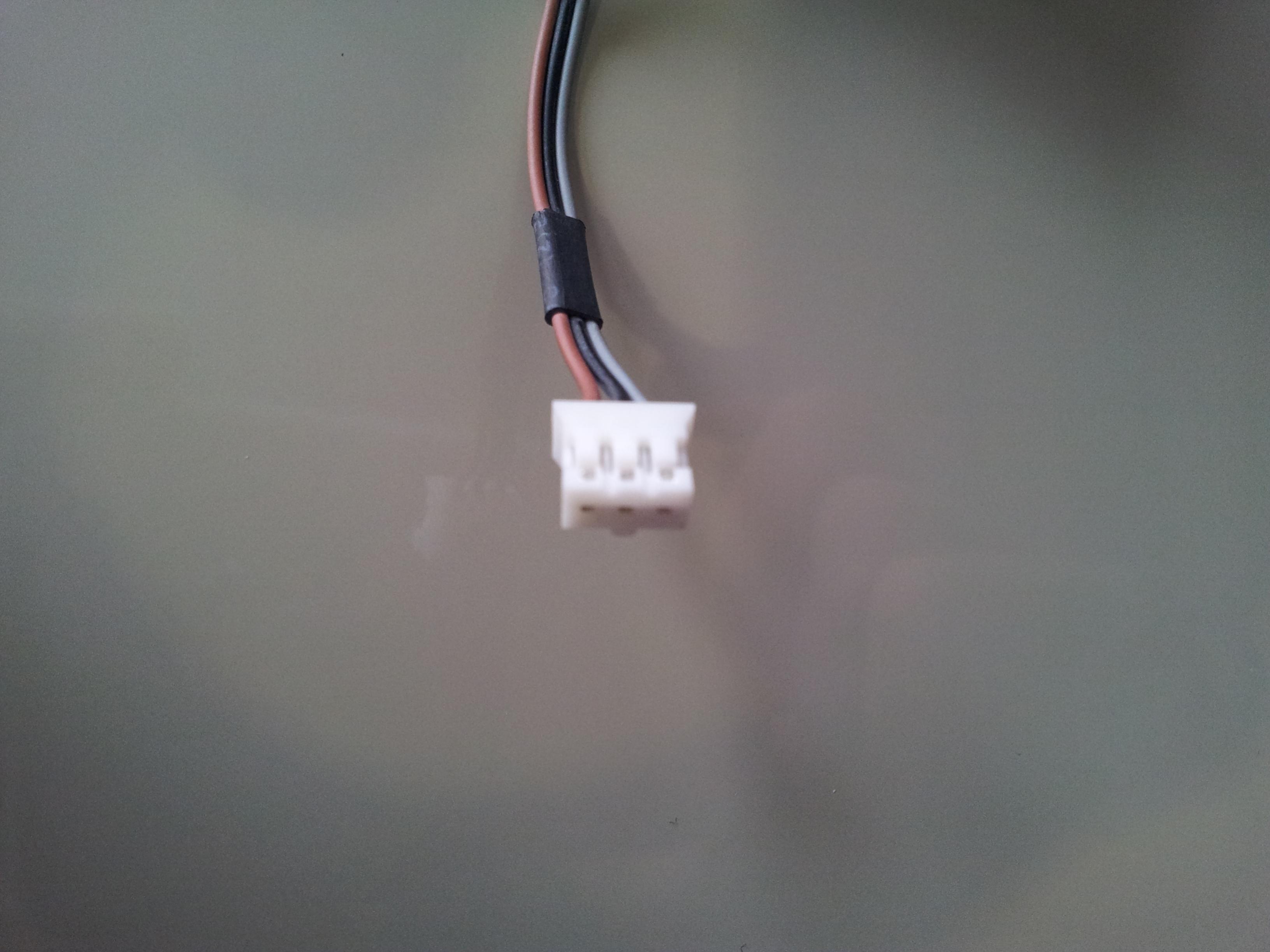

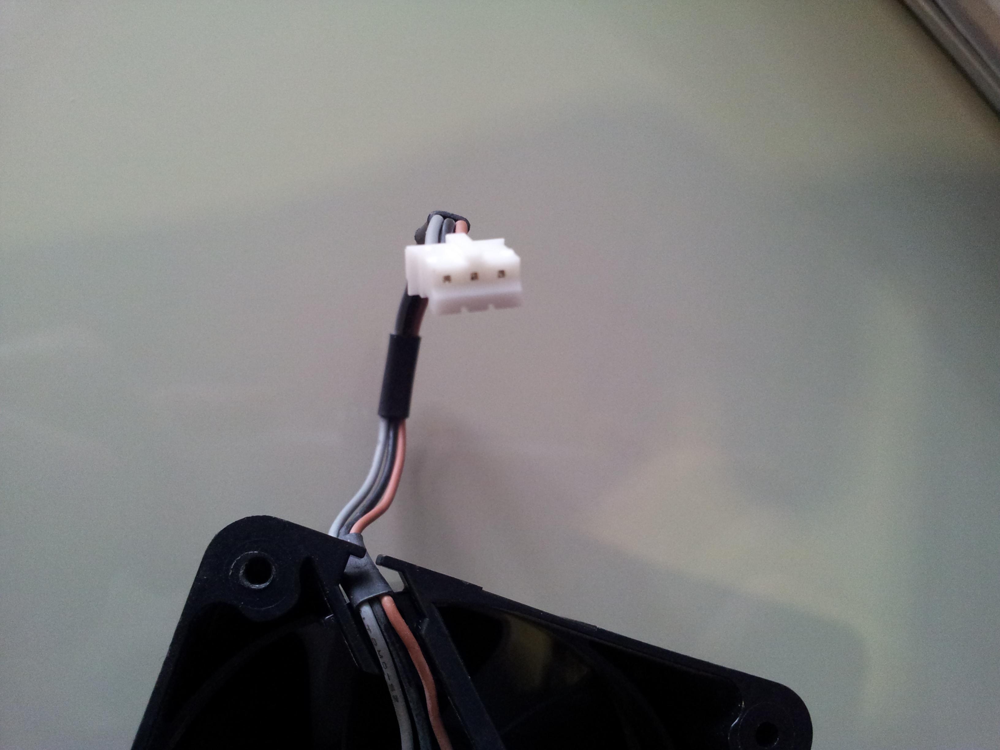

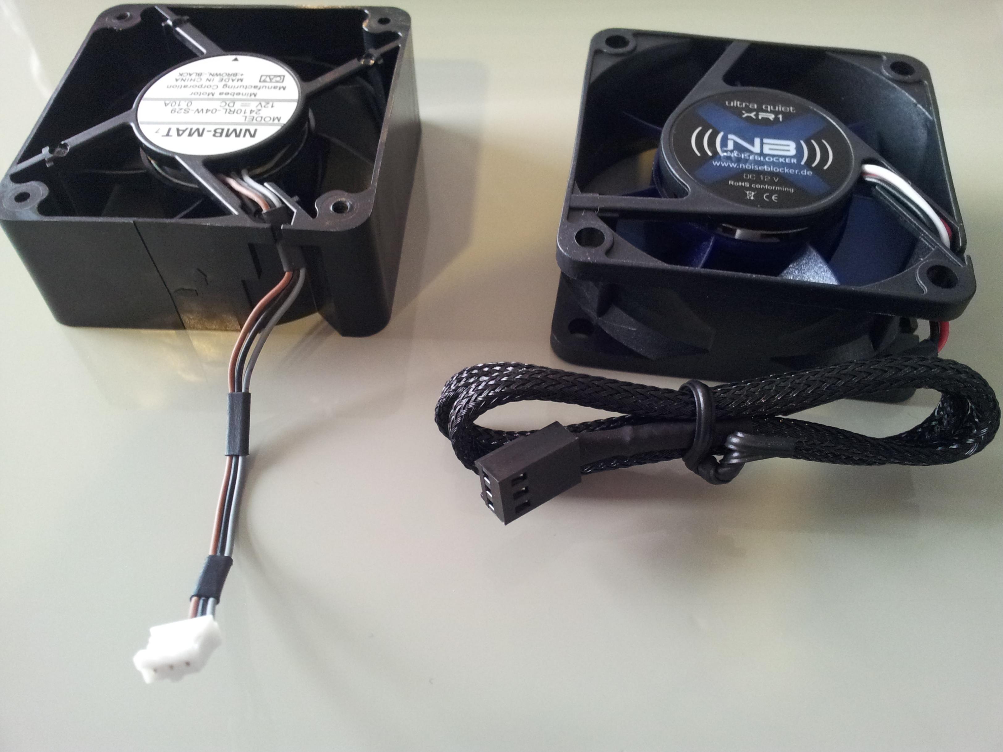

Ich habe eine Yamaha HiFi Kompaktanlage gekauft. Da sie im Schlafzimmer nur bei relativ geringen Lautstärken betrieben wird, ist mir der verbaute Lüfter einfach zu laut. Also habe ich diesen ausgebaut und möchte ihn durch einen leiseren ersetzen. Im Anhang sind die Bilder dazu (links der Laute und rechts der, der rein soll).
Da ich nicht weiß, wie sich der Stecker am "HiFi-Lüfter" nennt, habe ich auch noch keinen passenden Molex-Adapter gefunden. Nun ist die Frage ob es den überhaupt gibt?

Die Frage ist, was für eine Steckerbelegung der andere Lüfter hat.
Dazu sollte die Leistungsaufnahme und eventuell die Nenndrehzahl die gleiche sein, aber das hast Du ja bestimmt bedacht.
Hi,
es gibt bei den Steckern leider immer die Option
das der Hersteller den Stecker in der Form vorgeben kann.
Sprich der Hersteller entscheidet wo zb ne Nase mehr oder
weniger dran dran kommt. Es könnte aber der "neue" auch passen
zumindest zum testen den Lüfters. Ne einfache Option wäre
zB die beiden Stecker abschneiden und dann neu anlöten oder
mit zB ner Lüsterklemme zu verbinden. Zur Sicherheit aber bitte auch
Isolierband drum wickeln weil man weiß ja nie :)
