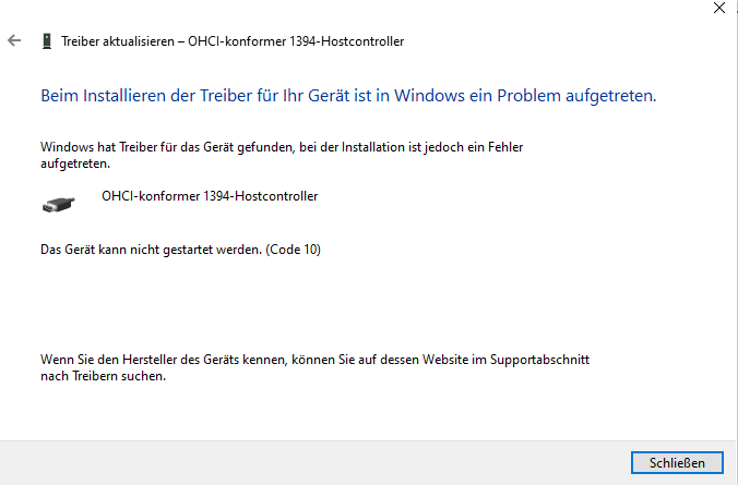

Zum Abschluss ist mir jetzt etwas aufgefallen. Im Geräte Manager ist ein Rufzeichen neben dem Anschluss Symbol.
Habe auch schon den Treiber davon aktualisieren wollen aber da Stand "fehlgeschlagen"

Brauchst du überhaupt Firewire? Ansonsten kannst du es im UEFI deaktivieren wenn es Probleme macht.
Grüß dich.
Ich würde den OHCI Hostcontroller mal mit Rechtsklick deinstallieren und neuinstallieren. Oder auch deaktivieren wenn du ihn nicht brauchst.

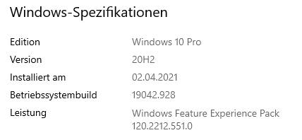

Hi
wenn das grade erst passiert ist schau doch mal nach den letzten Win Updates, da lag einiges im Argen leider.
lg
