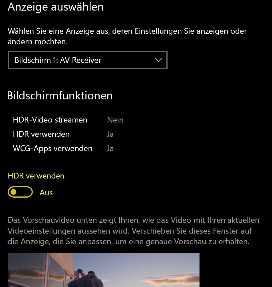

Ich habe in letzter Zeit meinen PC sehr selten benutzt und ist mir aufgefallen das ich HDR nicht mehr einschalten kann. Ich hatte jetzt seit ca. 1,5 Jahren Windows 11 und vorher Windows 10 und konnte immer HDR aktivieren sowie spielen wie auch auf Youtube mit Edge.
Gestern ist mir aufgefallen ich kann HDR nicht mehr aktivieren. Ich drücke auf den Schalter "HDR Verwenden" und der Bildschirm wird kurz schwarz, der Schalter geht kurz nach rechts und danach gleich wieder aus.
Nichts hat es gebracht:
1. Nvidia Treiber rollback auf bis zu 360.xx
2. Windows 11 - Saubere neuinstallation
3. Windows 10 - Saubere neuinstallation
4. Fernseher auf Werkseinstellungen zurückgesetzt
P.S.: Ich hoffe ich finde hier jemanden der sowas ähnliches schon hatte und eine Lösung bzw. Workaround gefunden hat.
Oder stehe ich gerade auf dem Schlauch und hat sich bei Windows bezüglich HDR was geändert?
Was mich irritiert ist, es hat immer funktioniert und ich habe keinerlei Ideen mehr wieso es nicht mehr geht, egal ob Clean Win11 oder Win10 Installation.

Lösung bzw. das Problem lag am Onkyo Receiver RZ-840, da muss umd HDR zu übertragen eine versteckte Einstellung aktiviert werden mit einer Tastenkombination auf dem Receiver.
Für den RZ-840: Gleichzeitig die BD (Bluray Device) und Einschalttaste am receiver drücken und mit erneutem Drücken der Einstalttaste von Standard auf HDMI 4K Enh. (Enhanced) mode.
Vielen Dank an der User von Github: https://github.com/miracle2k/onkyo-eiscp/issues/145
