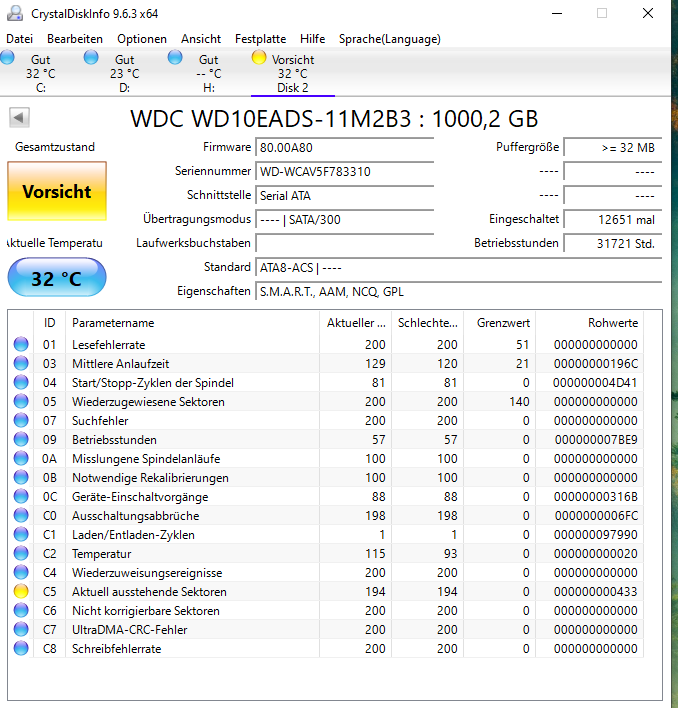

Dann habe ich noch gelesen dass man mit CrystalDiskInfo die Werte der Platte auslesen kann.
Ich schicke die Werte im Anhang mit, denn ich kenne mich damit leider nicht aus.

Die Platte davor LW H sieht auch nicht besonders gut aus, prüfe die auch mal mit CrystalDiskInfo.

Laut den Smartwerten kannste Software zum Datenretten vergessen, macht alles nur schlimmer.
Reaktionen: AB´solut SiD, JumpingCat und Ulrich_Lars
Bei den Werten nur noch Datenretter wie z.B. Ontrack. Jede Minute in der die Platte läuft, macht eine Datenrettung schwieriger.

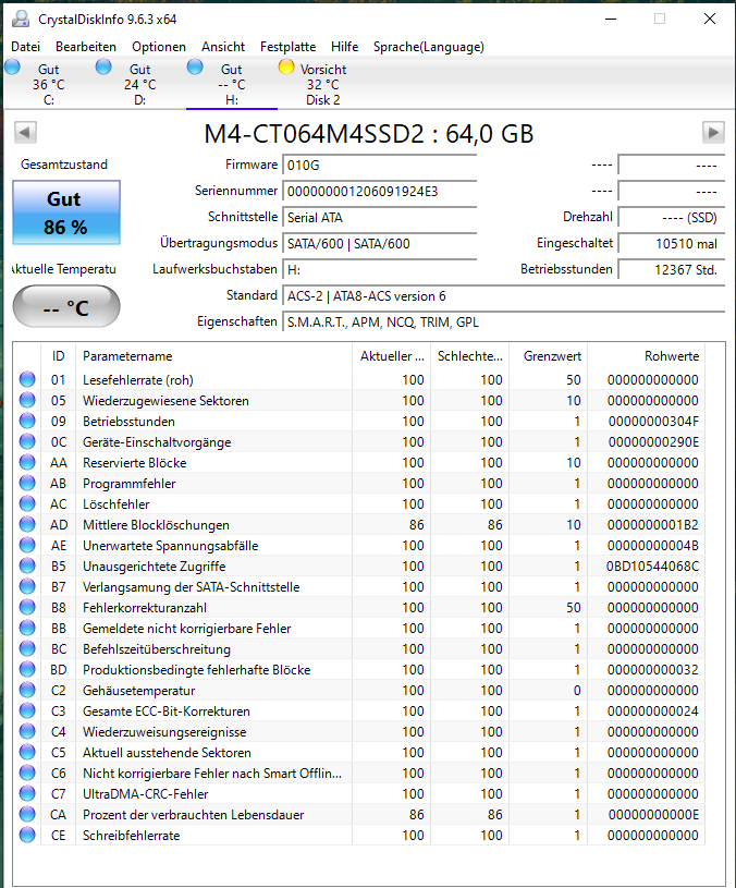

Ich schicke noch die Werte von Laufwerk H mit, denke da sollte alles passen, da diese noch nicht wirklich alt ist ?!

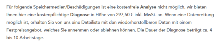

Bei Ontrack kostet eine Analyse alleine schon 297,50€
Danke @TorenAltair hatte nicht bemerkt, dass dies nur für Raidsysteme gilt.
Reaktionen: Ulrich_Lars
@Ponderosa Das betrifft nur spezielle Fälle wie RAID usw.
für normale Festplatten: "Nach Erhalt des Geräts führt Ontrack eine kostenlose umfassende Erst-Evaluierung durch, um den Zustand des Geräts zu bestimmen und um zu beurteilen, ob das Gerät ein für diesen Service geeignet ist. Wird während dieser kostenlosen Evaluierung festgestellt, dass das Gerät nicht für den Dienst in Frage kommt, fällt keine Gebühr an und wir senden Ihnen Ihr Gerät zurück."
Zu den Werten nochmal: bei den bereits toten Sektoren wird die Festplatte 5-10x soviel an sterbenden Sektoren haben nach meiner Erfahrung, was eben eine "Zuhause"-Rettung fast aussichtslos macht.
