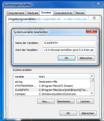

Ich habe den Dateinamen mit angegeben aber der wird nicht ausgegeben.
Wenn er nicht ausgegeben wird, stimmt etwas mit der Definition nicht. Poste mal einen Screenshot vom Einstellungsdialog.
Kann man da was erkennen?
Man erkennt, dass Du Änderungen am globalen Klassenpfad durchgeführt hast. Zum einen keine gute Idee, zum anderen muss das keine Auswirkungen auf den Java Editor haben.
Ich bin bisher davon ausgegangen, dass die Klasse direkt aus dem Java Editor gestartet wird? Ist das der Fall? Oder rufst Du die Klasse vom Prompt oder auf eine andere Weise auf?
Ich habe sie über promt aufgerufen aber ich habe es auch mit dem java editor probiert, da passiert aber das selbe.
