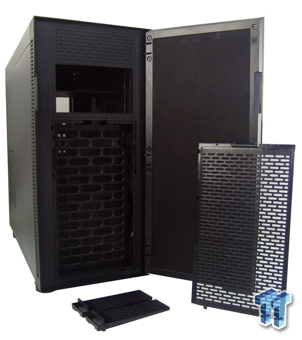

Naja, bei mir ist es so das ich zwei 140er und einen 120er, also drei Lüfter verbaut habe die vorne und unten reinsaugen aber nur zwei 140er (die allerdings immer etwas schneller drehen) die hinten und oben raussaugen. Nun hab ich aber in der Front noch eine schallgedämmte Tür am Gehäuse (Thermaltake suppressor f51) die nur luftschlitze an den Seiten hat und ich weiß halt nicht genau inwiefern diese Tür den Einlass bremst. Ich will nach Möglichkeit alle Lüfter auf ein Minimum drehen lassen
Öffne während der Last doch mal die Tür und beobachte die Temperaturen :)
Hat das Gehäuse vorne eigentlich wirklich so viele Gitter, wie hier im Bild dargestellt?
Erscheint mir angesichts der Luftwiderstände auch sehr ungünstig.
Die Filter würde ich an deiner Stelle komplett rausnehmen und die Schlitze links und rechts einfach mit bspw. etwas gespanntem Strumpfhosen-Stoff abdichten. Erhält die Staubfilterung aber verringert die Widerstände, was sich gerade im Ansaugbereich übrigens positiv durch ein geringeres Rauschen bemerkbar machen kann.
