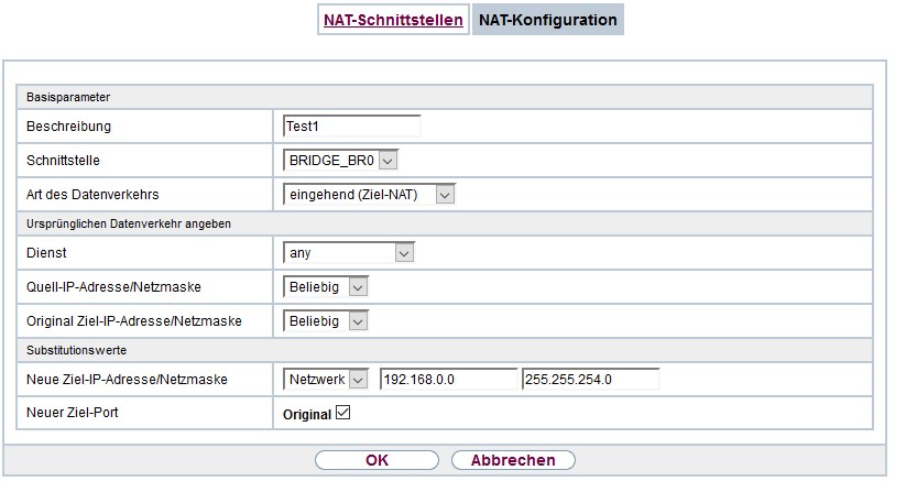

Das mit dem NAT könnte ich mal ausprobieren. Ich würde das mal vorerst so einrichten NAT_Test1.jpg
Oder bin ich da komplett auf der falschen Spur?
Wäre wohl schon mal nicht verkehrt. Frage wäre nur, was BRIDGE_BR0 abdeckt. Die Schnittstelle muss halt so ausgewählt werden, dass an der Schnittstelle kein Endgerät aus dem ursprünglichen Netz hängt. Ansonsten hauen sich die beiden DHCP-Server die Schädel ein. Zusätzlich muss im normalen Router/Gateway noch eine statische Route hinterlegt werden, dass sich das Netz 192.168.0.0 hinter der teilnehmer-IP des APs im ursprünglichen Netz befindet.

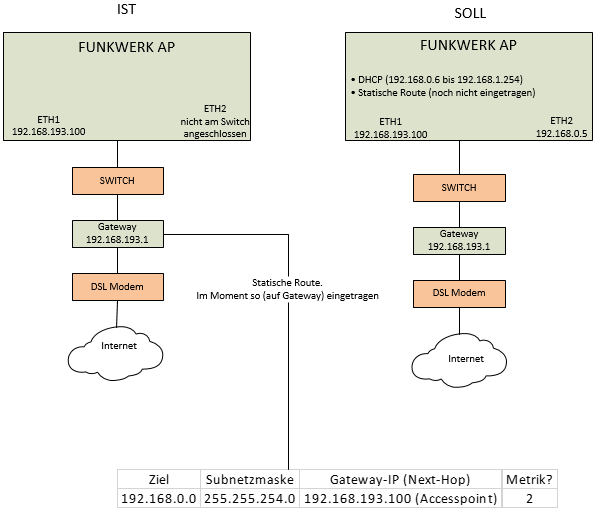

Ich stelle mir das so vor:
1. Der AP bekommt eine feste IP aus dem vorgelagerten Netz (192.168.193.100) damit er in das normale Netz kommt
2. Die Benutzer aber loggen sich (anhand der SSID) auf dem AP ein. Sie bekommen hier aber eine IP Adresse aus dem
Bereich 192.168.0.1 bis 192.168.1.254 (510 IP Adressen möglich).
3. Durch die statische Route auf dem Gateway des normalen Netzes kommen die WLAN Geräte nach draußen (trotz anderer IP)
Nur in der Praxis hapert das etwas, da die Meldung erscheint: Ungültiger Wertebereich. Geben Sie die Start/ Endadresse eines Bereiches an, der 1 bis 254 IP Adressen beinhaltet. Der angegebene Pool (192.168.0.1 bis 192.168.1.254) passt zu keiner Schnittstelle und zu keinem Routingeintrag.
Der AP hat 2 Schnittstellen (ETH1 und ETH2). ETH1 hängt an einem Switch der in das normale Netz routet (hier ist auch die 192.168.193.100 aktiv). An ETH2 ist nichts angeschlossen.
Meine Vermutung:
1. Auf ETH2 eine Adresse definieren, die aus dem Pool (192.168.0.1 bis 192.168.1.254) kommt. Z.B: 192.168.0.5
2. Den DHCP Bereich (Z.B.: 192.168.0.6 bis 192.168.1.254) einrichten und auf die Schnittstelle ETH2 legen
Oder lieg ich da falsch?

Ich hab den zwar eingerichtet über SSH, aber jetzt fehlt wie gesagt der Einstieg. Könnte das so wie in dem Diagramm funktionieren (grob)?

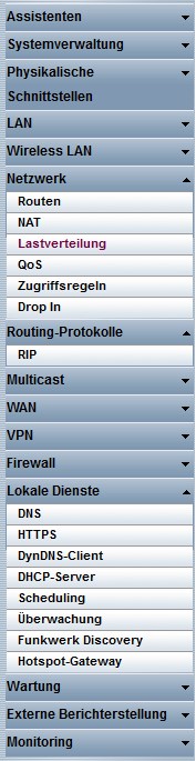

Ich lad mal das Menü von dem AP hoch. Vielleicht versteht Ihr dann, dass es am Anfang ein paar Fragen zum Ansatz gibt ;)

Das rudimentäre Prinzip hab ich (denke ich) verstanden. Ich würde es folgendermassen (grob) einrichten:
1. Komplettes Zurücksetzen des Accesspoints (auf Werkauslieferung).
2. Da das Interface des AP auf dem Modus "Bridging" läuft werde ich den Modus beider Interfaces auf Routing umstellen
3. Beide Interfaces neu definieren (ETH1: 192.168.193.100; ETH2: 192.168.0.5)
4. Statische Route eintragen (die würde ich auf das Interface ETH2 legen-wenn möglich)
5. DHCP wie erwähnt einrichten (lässt sich im "normalen Netz" leider nicht erweitern)
6. NAT einrichten
Mal schauen was passiert ;)
Ich denke, dass ich es über SSH einrichte, da das (die Oberfläche) irgendwie klarer ist finde ich (sollte aber keine Rolle spielen ob über Menü oder SSH).
