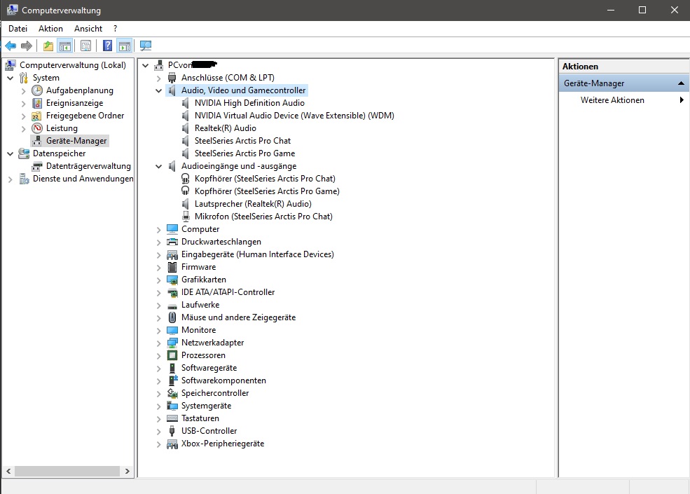

@coxon Habe auf 44.1kHz gestellt, das hat nichts gebracht. HW Beschleunigung ist auch aus, ohne Besserung. Wie aktualisiere ich denn den Soundtreiber? über den Gerätemanager bekomme ich irgendwie keine Soundkarte angezeigt, oder ist das dieses Realtek?
