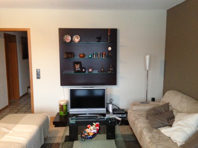

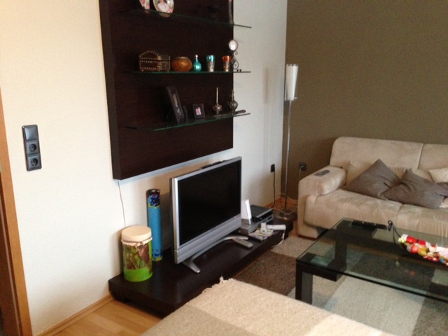

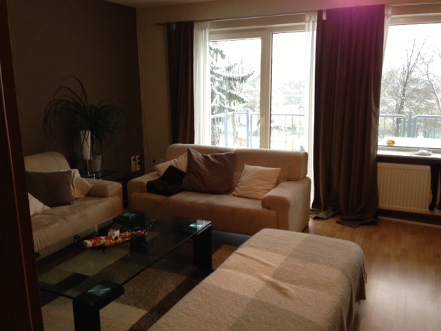

Die Fotos zeigen die derzeitgem räumlichen Gegebenheiten. Der Raum ist
insgesamt ca 30m2 groß, Couchbereich vor dem TV ungefähr die Hälfte.
Boden ist Laminat.

Endlich mal jemand, der Fotos der Hörumgebung mitliefert. :)
Leider ist es sehr ungünstig, einen Lautsprecher direkt neben die Wand und den anderen frei im Raum zu positionieren. Bei Stereowiedergabe ist eine möglichst symmetrische Umgebung um jeden Frontlautsprecher erstrebenswert.
Das Ergebnis deiner Aufstellung wäre ein dröhnender rechter Lautsprecher, ein dünn klingender linker und eine extrem verzerrte Stereomitte.
Lass dir gesagt sein: Der Raum und die Aufstellung machen mindestens 50% des Gesamtklanges aus (die restlichen 50% sind Aufnahme und Lautsprecher), daher kann ich dir nur zwei Dinge empfehlen:
1. Den Raum anders einrichten, gute Lautsprecher kaufen.
2. Alles so lassen, günstige Lautsprecher nehmen und zufrieden sein.
Alles andere wäre rausgeschmissenes Geld.

Du meinst vermutlich mit der Aufstellung, dass der eine LS dann in der Ecke steht, während der andere auf der linken Seite des TV eher im Raum steht. So wie ich es verstehe, sollten entweder auf beiden Seiten der Boxen eine Wand sein oder aber beide freistehend.
Da ich nicht ewig in dieser Wohnung bleiben möchte und auch nicht unbedingt mit dem Mobiliar verheiratet bin, besteht Grund zur Hoffnung auf einen besseren Klang in Zukunft.
Was würdest Du denn für Variante 1 und für Variante 2 jeweils vorschlagen?
