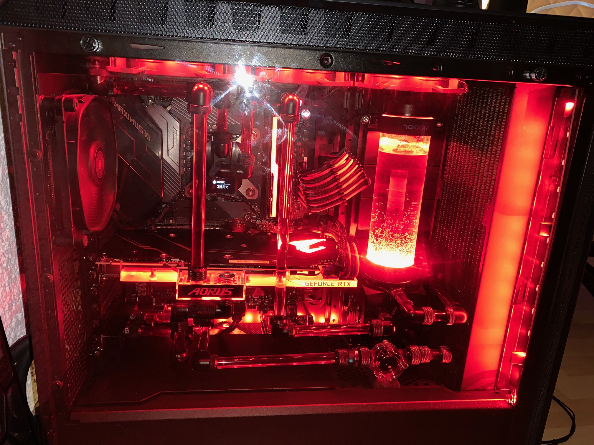

Ape_F4D schrieb:
Des Weiteren hadere ich noch, ob ich auf Schläuche oder Hardtubes gehen soll.
das kommt drauf an, ob du auf optik gehen willst, oder ob es dir wichtiger ist, es ein bissel einfacher bei zukünftiger bastelei zu haben.
mit hardtubes ist es schon erheblich mehr aufwand, wenn du mal was machen musst. sieht aber auch geiler aus.
mit schläuchen kannst du schnell mal ne klemme dazwichen machen und muss nicht das ganze wasser ablassen. erheblicher vorteil, den ich mir schon manchmal gewünscht hätte. aber wenn ich dann wieder in mein gehäuse schaue, gefallen mir die hardtubes doch arg. :)
vielleicht als kleiner anreiz. :)
Reaktionen: Equinox4989
