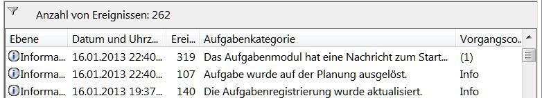

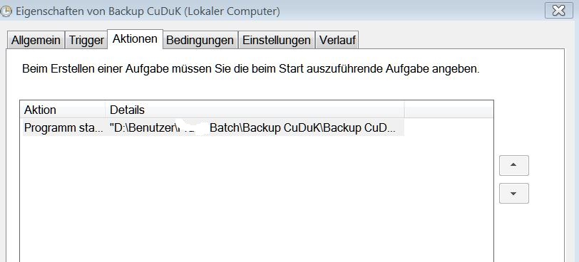

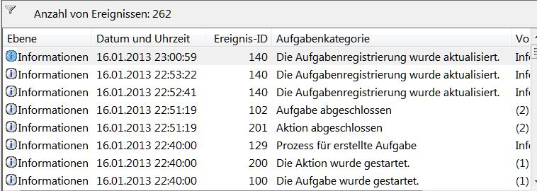

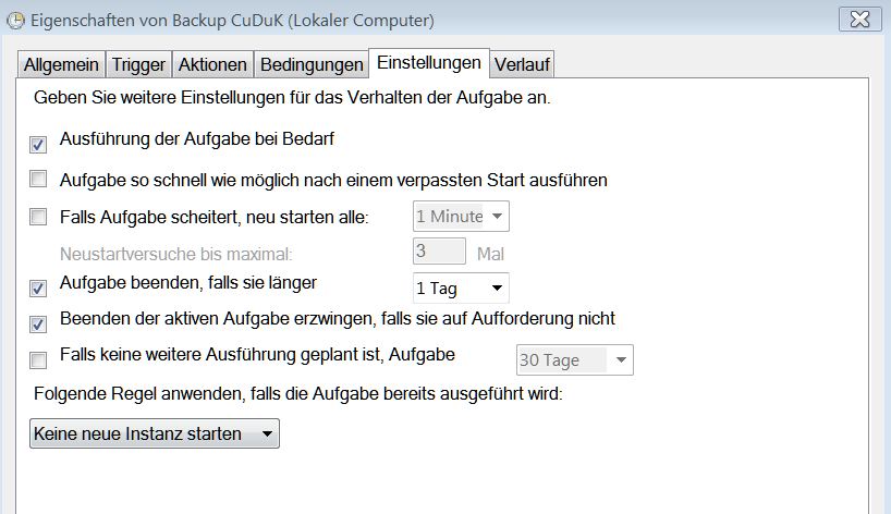

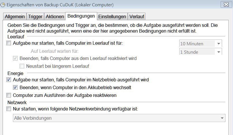

Hallo habe ein Problem mit einer Aufgabe. In den Einstellungen habe ich eingestellt, dass keine neue INstanz der Aufgabe gestartet werden soll. Die Aufgabe starte ich manchmal auch manuell oder sie wird um eine Uhrzeit gestartet. Ich bilder mir ein, dass das ca. 1 Jahr lang problemlos funktioniert hat erst seit ca. 1-2 Monate scheint das nicht mehr zu funktionieren, jetzt startet der Trigger über die Uhrzeit die Aufgabe auch wenn sie manuell schon gestartet wurde.
DAs ist gar nicht gut:king: Weiß jemand woran das liegen könnte?
Ohne Bilder zu deinen Einstellungen wird es schwierig...
Hi,

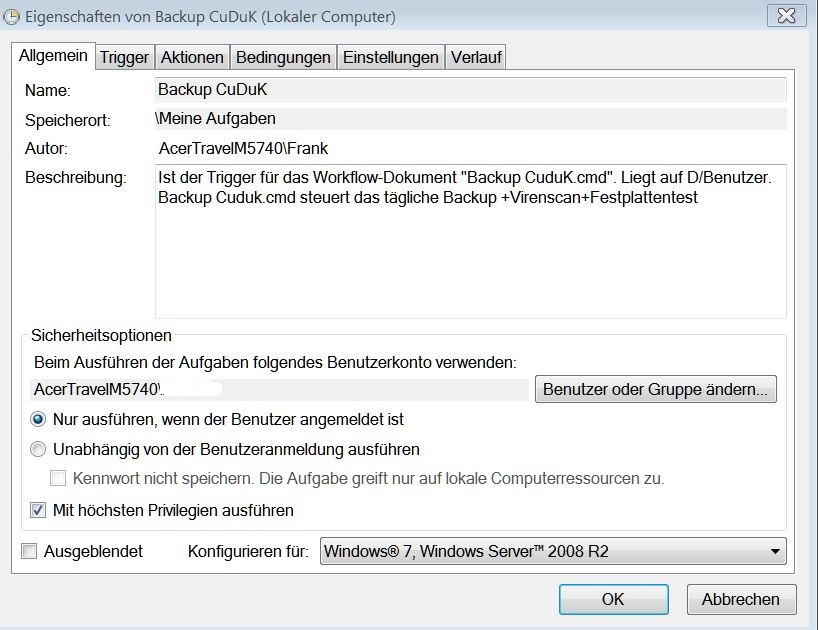

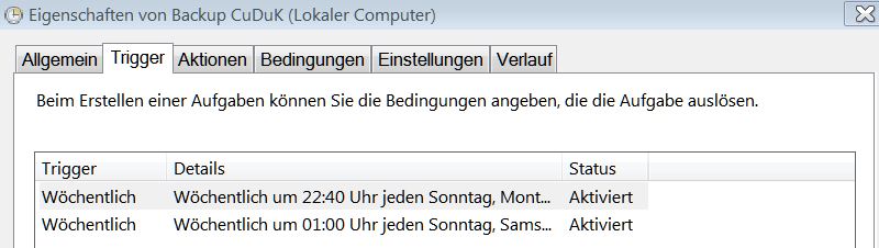

hab Dir das jetzt mal angehängt. Es ist halt schon eingestellt "keine zweite Instanz starten"...
Versteh das nicht:utripper:

Es ist mir etwas peinlich, aber das Problem ist mittlerweile gelöst. Ich hatte :baby_alt: dummerweise übersehen, dass die auf dem Desktop einen Verknüpfung direkt auf das Script und nicht auf die Aufgabe gesetzt war. So kann natürlich nicht verhindert werden, dass eine zweite Instanz gestartet wird....
