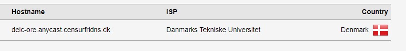

also da oben kann ich jetzt nicht mehr mitreden. Ich habe versucht auf dem usg die DNS aadresse zu ändern und nach einem Test auf Standard bei https://www.dnsleaktest.com/
hat das auch geklappt. Beim zweiten mal war wieder meine alte DNS Adresse angegeben.
Naja wie auch immer, so einfach ist es doch nicht. Trotzdem Danke mal an alle.
Obwohl ich die IP von Dismal genutzt habe, kommt das hierbei raus:
802654
Wie darf ich das verstehen?
Du kannst im USG bis zu vier verschiedene DNS hinterlegen, und die sollten dann auch greifen. Einstellungen > Netzwerke, da dein Netzwerk bearbeiten und unter DHCP-Nameserver auf manuell und deine gewünschten Server in der entsprechenden Reihenfolge eintragen.
Sorry habe auf zitieren. Auf alle Fälle bin ich auf den Vorgang von Floh222 eingegangen und das passt. DNS greift auf meinen gewünschten Server.
Vielen Dank für die Diskussion.
