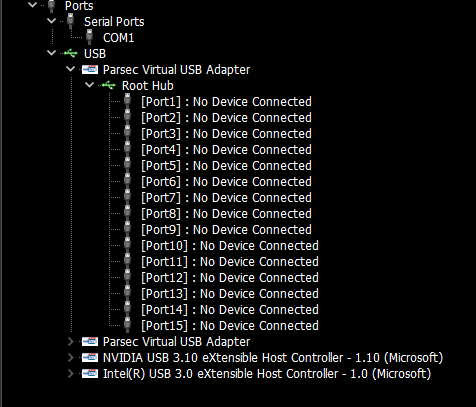

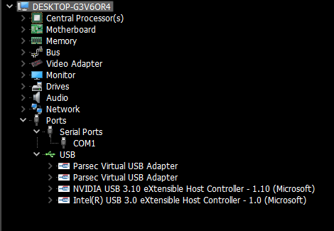

Würde in HWiNFO unter "Ports" überprüfen ob die Ports angezeigt werden:
So siehts bei mir aus.
Ich frag mich was der Nvidia USB da soll, weil alle USB 3 und 2 hier native Intel sind.

Also mit Nvidia USB ist da nichts on Board, aber auf deinem Screenshot.
Womöglich anderes Board als von dir genannt und soagr noch OEM,
aber funktionieren sollten sie wohl trotzdem.

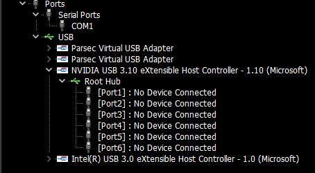

Flippyy schrieb:So siehts bei mir aus.
Die "Root Hub" anzeigen, dann werden die einzelnen Ports angezeigt und ob ein Gerät damit verbunden ist - Ports > USB > Controller > Root Hub > Port #.

Ich bin mir da auch nicht sicher was die NVIDIA USB ports sein sollten. Meine Grafikkarte hat dich keine USB PortsNickel schrieb:Also mit Nvidia USB ist da nichts on Board, aber auf deinem Screenshot.

Es gab diverse Turing-Karten mit USB-C Anschlüssen.Nickel schrieb:Ich frag mich was der Nvidia USB da soll, weil alle USB 3 und 2 hier native Intel sind.
Wenn eine verbaut ist.

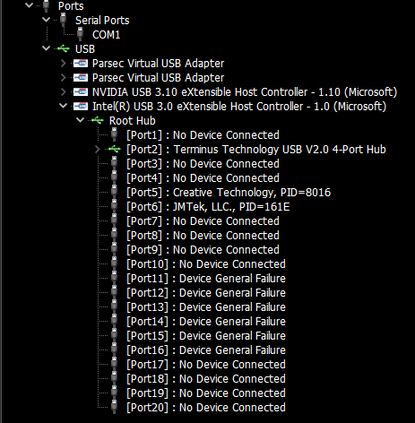

Intel Chipsatz Treiber enthalten keine Treiber auch keine USB Treiber.Cardhu schrieb:Installier einfach mal den Chipsatztreiber drüber und schau was passiert.
Ah ok das wars. Ich wusste nicht mal was von den Treibern. DankeCardhu schrieb:https://www.asus.com/supportonly/prime h310m-r r2.0/helpdesk_download/
Wundert mich, dass Windows 11 hier den Chispatz nicht korrekt erkannt hat und diese Inf-Dateien brauchte.
Oder welchen hast du da genommen - "Intel Management Engine Interface" ?Flippyy schrieb:Ich wusste nicht mal was von den Treibern. Danke![]()

Kein DIngFlippyy schrieb:Ah ok das wars. Ich wusste nicht mal was von den Treibern. Danke![]()
Ist eben nicht so, dass Windows immer alles mitinstalliert. Auch wenn das natürlich oft der Fall ist^^
Die Treiber hat Windows 11 schon, nur wohl den Chipsatz nicht korrekt erkannt.
Was aber schon durchaus merkwürdig wäre.
Cardhu
Fleet Admiral
- Mai 2013
- 18.325
Oder vllt doch nicht das richtige installiert. Aber man kann es natürlich auch "nicht korrekt erkannt" nennen lol.
Man weiß jetzt gar nicht genau was er nun installliert hat,
deine Verlinkung führt erst ma zu der Intel Management Engine Interface.
Und ja, nicht korrekt erkannt, denn Treiber enthalten die Intel Chipsatz Treiber nämlich keine,
sondern nur INF-Dateien.
Und diese kommen eigtl.. auch über Windows Update, über optionale Updates (Treiber).
