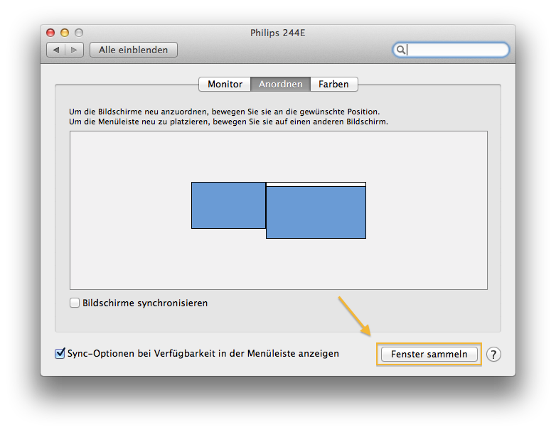

Ist Dein Problem noch aktuell? Hab den Thread gerade durch Zufall gesehen.
Wird denn der Monitor erkannt so das es ein Fenster dort geben könnte? Wenn ja schau doch mal ob Du über "Fenster sammeln" die Einstellungen von dem 2. Display auf das erste bekommst.
