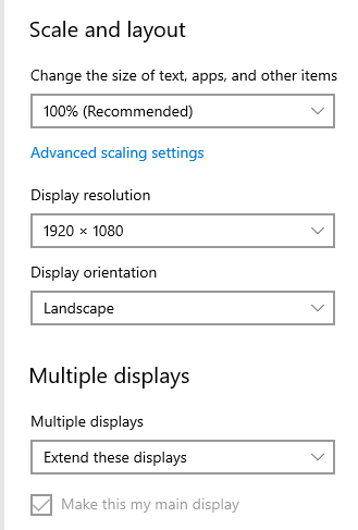

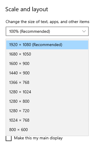

ich habe als Hauptmonitor einen 34" Xiaomi Gaming Monitor mit der Auflösung 3440 x 1440. Wenn ich diesen alleine an meinem Arbeitslaptop nutze wird auch die volle Auflösung erkannt und ausgegeben. Aber ich habe seit heute einen zweiten Monitor, der darüber hängt und "nur" 23" und entsprechend kleinere Auflösung hat. Wenn ich jetzt die Bildschirme "erweitere" als beide Monitore aktiv nutze, springt der Xiaomi auf 1920 x 1080 zurück und eine Auswahl von 3440 x 1440 ist auch nicht möglich.
Wisst ihr woran das liegt und ich wie das hingebogen bekomme?
Angeschlossen sind die Monitore übrigens beide per DP an einen HP G7 Laptop.
Vielen Dank und Grüße
Ist der Modus auf "Duplizieren" statt "Erweitern" eingestellt? Ist nur eine Idee. Sonst mal Grafikkarten-Treiber aktualisieren und in den Specs des Notebooks nachlesen, wie viele Bildschirme mit welchen Auflösungen angesteuert werden können. Kann auch manchmal sein, dass es eine Grafikkarte nicht packt drei Bildschirme (einen Internen und zwei Externe) mit der vollen Auflösung anzusteuern.
Ne, ist auf erweitert:
