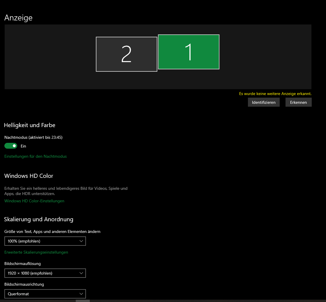

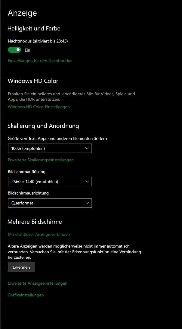

Beim Anschließen nun die Ernüchterung: Bild total unscharf, Auflösung bei 1920x1080. Alles HDMI/DVI/DP Kabel, kein VGA.

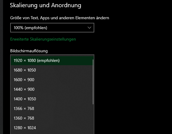

Nun das kuriose: Schließe ich einen der PCS direkt an den neuen Monitor an, so erscheint auch die meiner Meinung nach passende, scharfe Auflösung mit 2560x1440. Hängt der Monitor am Switch kann ich diese aber gar nicht auswählen?!

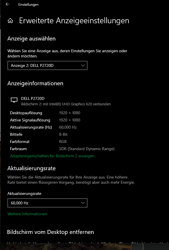

Was steht unter Erweiterte Anzeigeeinstellungen?
Also generell können die HDMI Geräte nur das, was der Hersteller ihnen einprogrammiert. Ja, HDMI 1.4 kann theoretisch 4K mit 30 Hz. Aber solange der Hersteller den Eingang möglicherweise auf FullHD beschränkt ist völlig egal was die Schnittstelle theoretisch kann. Und das ist oft der Fall. Daher verdrehe ich hier im Forum oft die Augen, wenn gesagt wird HDMI Auflösung XY müsse gehen, weil die HDMI Bandbreite das noch hergeben würde.
Dein KVM kann gem Hersteller allerdings offiziell auch 4K@30. Aber auch das heißt nicht automatisch, dass alle Zwischenauflösungen (wie WQHD) automatisch auch unterstützt werden.
Sir Galahad hatte im Beitrag #4 was von einem HDMI Rückkanal geschrieben. Er meint damit sicher, dass die EDID Informationen des Monitors nicht sauber durch den KVM Switch an den PC gesendet werden, sodass dieser gar nicht mitbekommt, dass du WQHD Monitore dran hast.
Zu meiner Aussage, dass möglicherweise kein 4:4:4 geht: In deinem Bild sieht man RGB. Das ist 4:4:4 Chroma. Damit sollte das Bild eigentlich sauber aussehen. Wenn dein Monitor natürlich eine höhere native Auflösung nutzt, dann liegt das schwammige Bild sicherlich am internen Upscaling von 1080p auf 1440p.

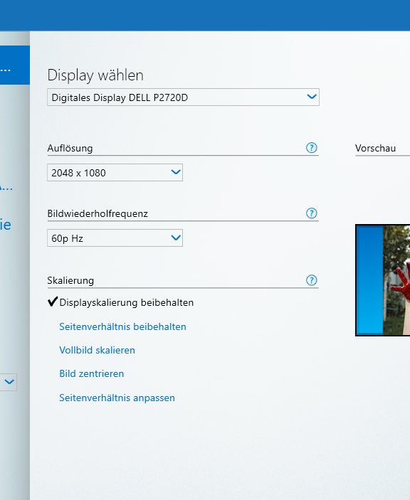

Sobald er ein Vollbild ohne schwarze Ränder anzeigt aber nur ein 1080p als Signal bekommt skaliert er automatisch hoch. Dadurch wird das Bild unscharf. Das Verhalten (Vollbild oder schwarze Ränder) kannst du meist im Bildschirm einstellen.
Also dieser Tipp hat jetzt geholfen. Hab über die Steuerungssoftware von Intel an den Skalierungseinstellungen rumgespielt. Reproduzieren könnte ich jetzt den Vorgang nicht aber es ist jetzt deutlich schärfer mit besserer Auflösung (2048x1080). Irgendwie hat es die KVM jetzt doch verstanden dass ein besserer Monitor anliegt.
Die Tatsache, dass nicht 2560x1440p anliegen wird der Tatsache geschuldet sein, dass die Grafik des PCs einfach nicht mehr hergibt
Was ist den überhaupt als GPU vorhanden? Aber je näher die Auflösung an der nativen ist, desto weniger unscharf wird das Bild natürlich, wie beobachtet.
EDIT: Ah, ich sehe es im Screenshot. Intel UHD 620. Also die macht defektiv WQHD über HDMI...
