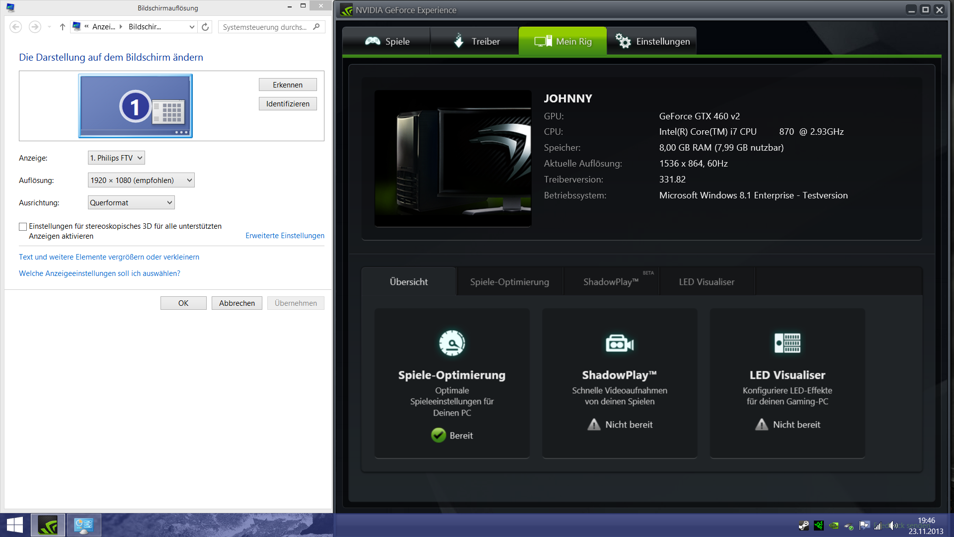

Hallo liebe CB User,
seid langem benutze ich Windows 7 und ich wollte mal ein wenig Abwechslung was das Design betrift, deshalb habe ich mir die Demo von Windows 8.1 geladen und mein System darauf neuinstalliert. So und mein Problem ist nun das entweder die Schrift zu klein oder zu unscharf ist/wirk, genauso wie die Symbole, die zu groß sind und auch unscharf.
Windows zeigt mir aber an das die Auflösung auf FHD läuft, sprich 1920 x 1080....aber GeForce Experience eine Auflösung von 1536 x 864.
Ich hoffe es kann mir jemand Windows 8.1 noch schmackhaft machen^^
Ach, ganz vergessen ein Beweisstück zu zeigen^^
Es sind 192 x 1080, da dein Screenshot exakt dieses Maß hat.
Dein Screenshot hat eine Auflösung von 1920 × 1080 Pixeln, daher liegt es nahe, dass das Nvidia-Programm eine falsche Angabe macht.
Über welchen Anschluss hast du deinen Monitor angeschlossen? Bei HDMI wird zum Beispiel in der Standardeinstellung unnötigerweise ein Overscan angewandt, der am Monitor Trauerränder verursacht und die Bildschärfe mindert.
Es wundert mich ja auch wieso mein screen dann auch die fhd Auflösung hat, aber dennoch wirken die Schriftzüge unscharf und bei manchen Programmen auch zu klein. Die Einstellungen in der Anzeige habe ich auch schon versucht, doch dann sind in bestimmten Programmen die Schrift einfach zu groß oder zu klein.

Bei der Auflösung 1536 x 864 wären die Symbole und Schrift aber zu groß! Einen Vergleich hast du ja, so wie es mit Windows 7 früher war.

Fertige doch bitte mal einen Screenshot an, auf dem man die viel zu großen/kleinen Symbole sehen kann. Wähle als Skalierungsfaktor die standardmäßigen 100 % aus.
Ich gehe weiterhin davon aus, dass das Problem durch eine Fehleinstellung seitens des Grafiktreibers (Overscan) bedingt ist.
