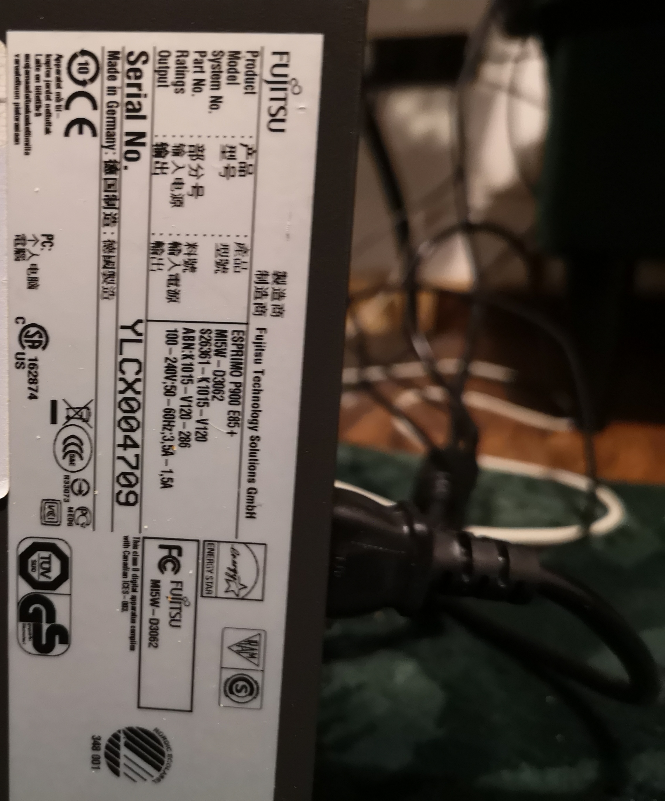

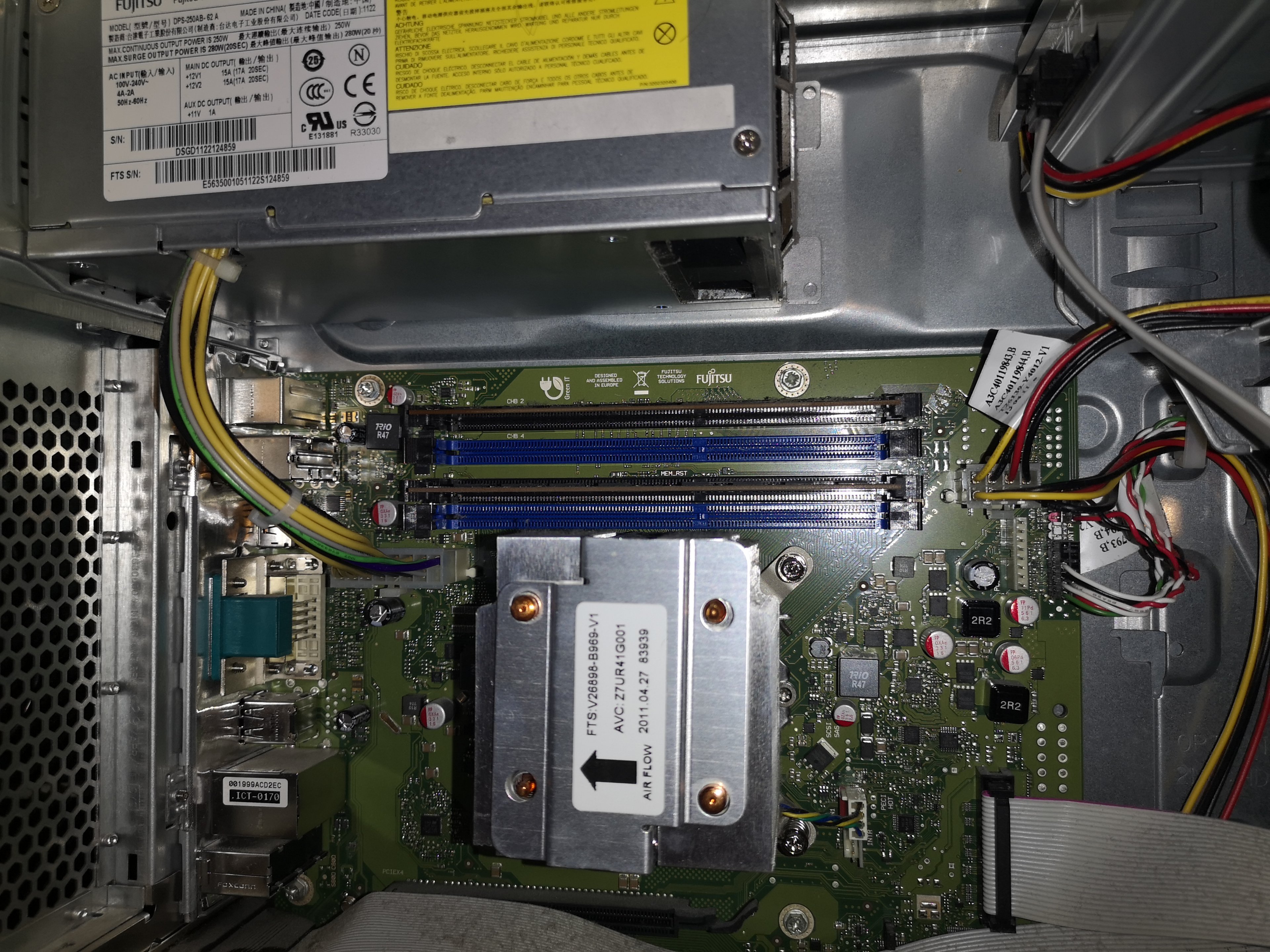

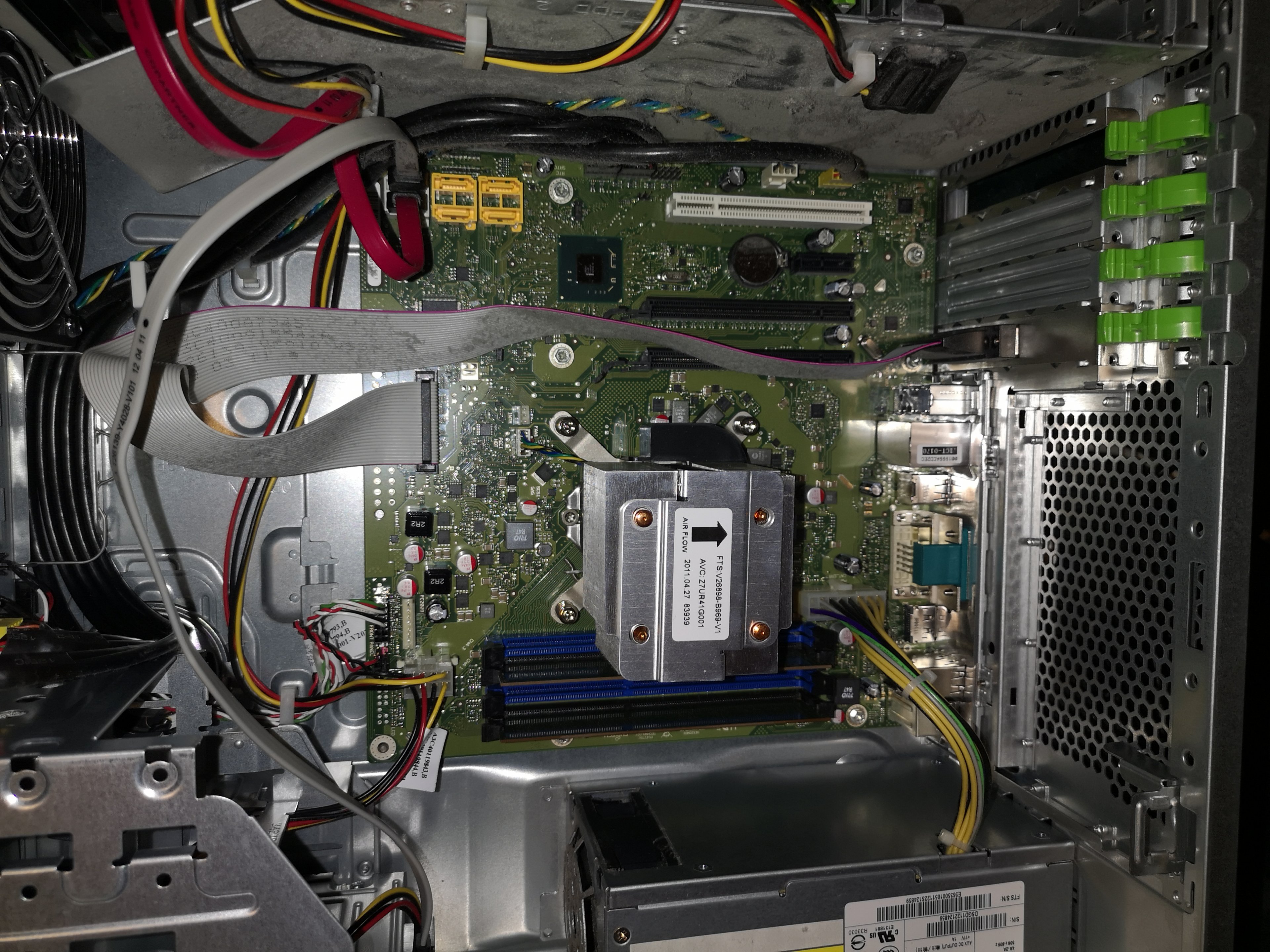

Guten Abend,
ich habe noch diesen Rechner Fujitsu esprimo p900 e85+ mit einem I5 2400 und möchte diesen gerne aufrüsten um z.B. CS Go, warzone und GTA V zu spielen.
Gespielt wird in full HD, 60 Hertz und hohe Einstellungen sind auch nicht super wichtig, es soll nur günstig bleiben.
Mit dem verbauten i5 2400 kann man diese 60 FPS wohl schon erreichen, jedoch ist bisher keine grafikkarte verbaut.

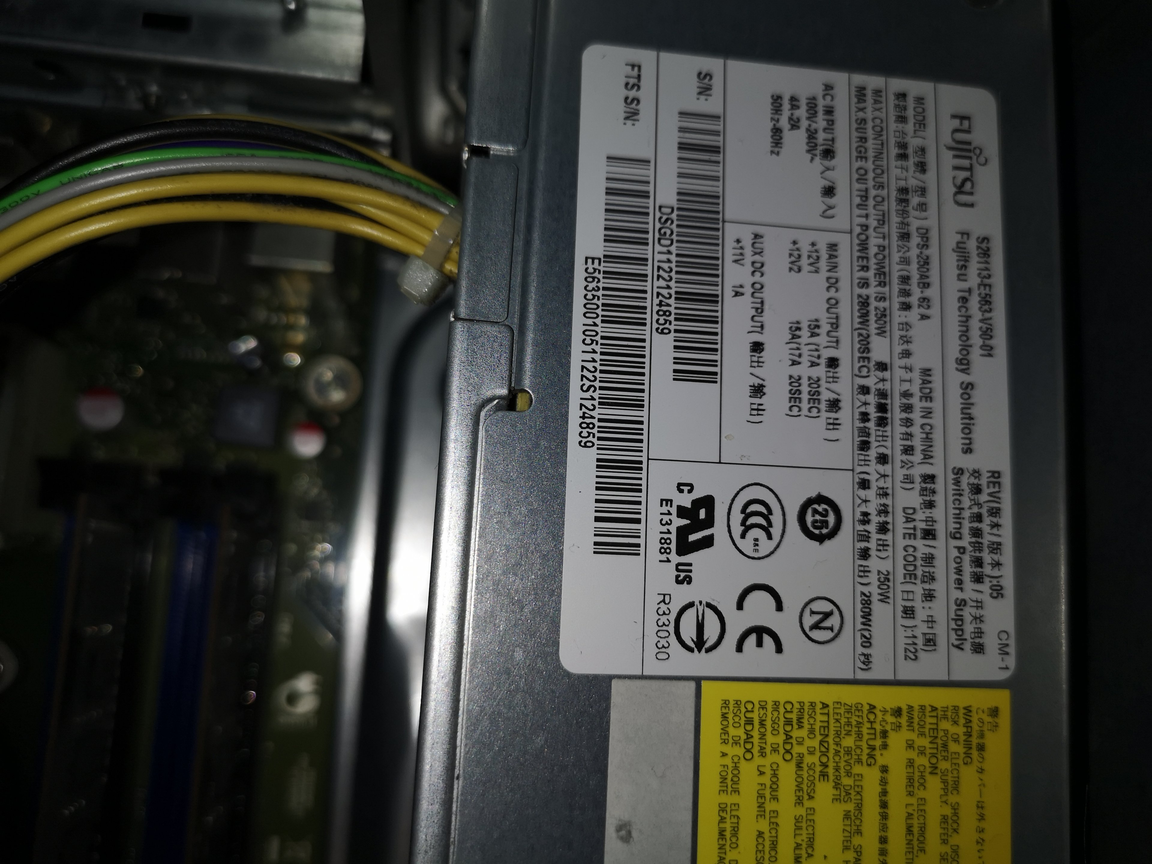

Das Netzteil ist wohl auch eher auf der schwächeren Seite, habe Mal ein Bild der Daten gemacht.
Ich habe mir überlegt, dass ich einfach eine 1650 oder eine 1050 ti (Stromspargraka) einstecken kann und den Ram noch auf 16 GB DDR3 erweitere.
Glaubt ihr das Netzteil raucht ab, denn ich habe gelesen, dass mit dem Mainboard nur "12 Volt only PSUs" funktionierend, weswegen man nicht einfach ein klassisches Netzteil nachrüsten kann.
Falls jemand ein günstiges Netzteil kennt dass man hierbei verbauen kann kann er gerne einen Namen nennen... :D

Netzteil austauschen ist nicht drin, das ist richtig. Außerdem kannst du ausschliesslich Grafikkarten ohne zusätzlichen Stromanschluss verbauen. Also bist du auf 75w limitiert.
Das stärkste was du in den pc stecken kannst ist eine gtx1650 (nur die Modelle ohne Stromanschluss!), aber bei alten oem-boards und aktuellen Karten gibt es immer die möglichkeit, dass sie nicht booten.
Eine 1650er ist das höchste der Gefühle. Das Preis-Leistung Verhältnis ist natürlich Recht schlecht aber du hast wohl keine andere Wahl. Ob jedoch das BIOS des Mainboards da mitspielt ist ne andere Frage. Laut Datenblatt von Fujitsu nicht, muss aber nichts bedeuten.

@MCWambo:
Ich betreibe ein ähnliches System (gleiches 250W/280W Netzteil) ohne Probleme.
  • Fujitsu P720 E90+
  • Intel Core I3 4160
  • 16GB RAM
  • GeForce GTX 1050Ti
Meine Plattform (Haswell) ist zwar etwas neuer und sparsamer als deine (Sandy Bridge), aber ich würde deinem Netzteil dennoch zutrauen eine 1050Ti bzw. 1650 zu stemmen. Kauf jedoch nicht unbedingt die Version mit der höchsten Taktrate :D
Von Grafikkarten mit separaten 6/8 Pin würde ich jedoch Abstand nehmen. Hatte in meinem zwar zeitweise mal ne GTX 650 verbaut, welche einen 6 Pin benötigte (per 2xSATA auf 6-Pin Adapter angeschlossen), dies habe ich aber nur gemacht, weil die beiden SATA-Anschlüsse bei der sparsamen GTX 650 nicht stärker belastet wurden als durch zwei 3,5" Festplatten.
Das einzige was dir meiner Meinung nach einen Strich durch die Rechnung machen könnte, ist ein zu altes BIOS. Aber in diesem Fall würde ich die 1050Ti bzw. 1650 ohne schlechtes Gewissen per Fernabsatzgesetz zurückschicken. Sowas kann man schließlich vorher nicht wissen.
Ich hatte auch schon mal nach einem kompatiblen Netzteil für den Fujitsu-PC gesucht, bin jedoch nicht fündig geworden. Auf Youtube exisiteren jedoch Bastellösungen, wie man sich einen funktionierenden Adapter (ATX -> 12 Volt only) selber bauen kann. Davon habe ich jedoch bisher die Finger gelassen, da man hierfür auch die Aussparungen des Fujitsu-Gehäuses vergrößern müsste.

Danke, auf sowas habe ich gewartet, dass mir jemand sagt dass das Netzteil nicht abraucht und sowas schon machbar ist :D
