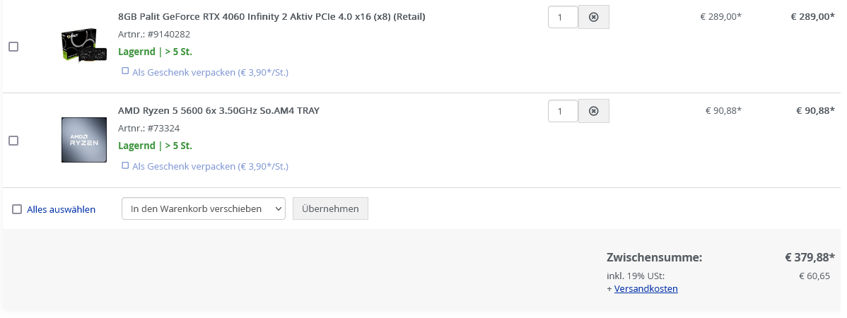

Die Frage stellt sich mir schon, ob man OP wirklich für sein Anwendungsgebiet bei seiner Monitorauflösung und Bildwiederholfrequenz so teure Upgrades empfehlen sollte.
Ein Ryzen 5600 tray und eine RTX 4060 kosten 379€ in der Summe und es ist kein Netzteil-Upgrade notwendig,
Bei dem NT kann man so oder so über einen Tausch nachdenken, die 4060 hat eigentlich nur einen Vorteil, den niedrigen Verbrauch.
Bei einem Neukauf würde ich 8GB Vram vermeiden, dazu kommt, dass der TE auch nur PCIe 3 hat und die 4060 gleichzeitig den Nachteil, dass sie nur eine 8x Anbindung hat was nicht so eine günstige Kombination ist.
Am Ende kostet die 6750XT 25€ mehr für 4GB mehr Vram und ~20-25% Mehrleistung.
Reaktionen: Zwirbelkatz
@Mork-von-Ork Inklusive Netzteil werden sich Mehrausgaben und Mehrleistung prozentual angleichen.
Vielleicht lese ich zu viel in den Ausgangspost des Threaderstellers hinein, aber er schien mir nicht sehr erfreut darüber womöglich viel Geld in ein Upgrade investieren zu müssen. Deshalb habe ich mal einen der kostengünstigsten Pfade aufgezeigt wie er die gewünschten Leistungssteigerungen bei seinem Anwendungsgebiet erreichen könnte.
Dass dein Weg bei etwas höheren Investitionen natürlich auch sehr viel Sinn machen kann, steht nicht zur Debatte.
Tatsächlich liest du nicht zu viel in den Post von mir :) das stimmt so wie du es sagst, ggf. hätte ich das besser erläutern sollen. Die 1000 würde ich maximal ausreizen wenn ein komplett neuer Kasten bestellt wird.
Aber abseits der ganzen Performance-Geschichte, wäre ein Wechsel auf einen neuen Prozessor aufgrund des sinkclose Problems wahrscheinlich generell ratsam oder?
Das mag stimmen wobei das System Power 9 jetzt auch kein Teil ist das man mit der Brechstange behalten muss und die 4060 ist halt vom P/L keine sonderlich tolle Karte gerade wenn sie mit PCIe 3 läuft.
Der PC wird ja auch nicht bis heute sondern ab heute gekauft und da würde ich halt nicht unbedingt so eine Karte nehmen, wenn auch etwas besseres möglich wäre und am Ende ist man ja selbst mit neuem NT + 6750XT weit weg von den 1000€ eher bei 600€, wenn man statt dem 5700X3D den 5600 nimmt wären es noch um die 500€ wobei man für die genannten Games durchaus auch den 3D mitnehmen kann.
Letztlich kann man es ja auch wie von @Giggity vorgeschlagen machen und erstmal schauen wie es mit neuer CPU läuft und später ggf. GPU + NT tauschen.
