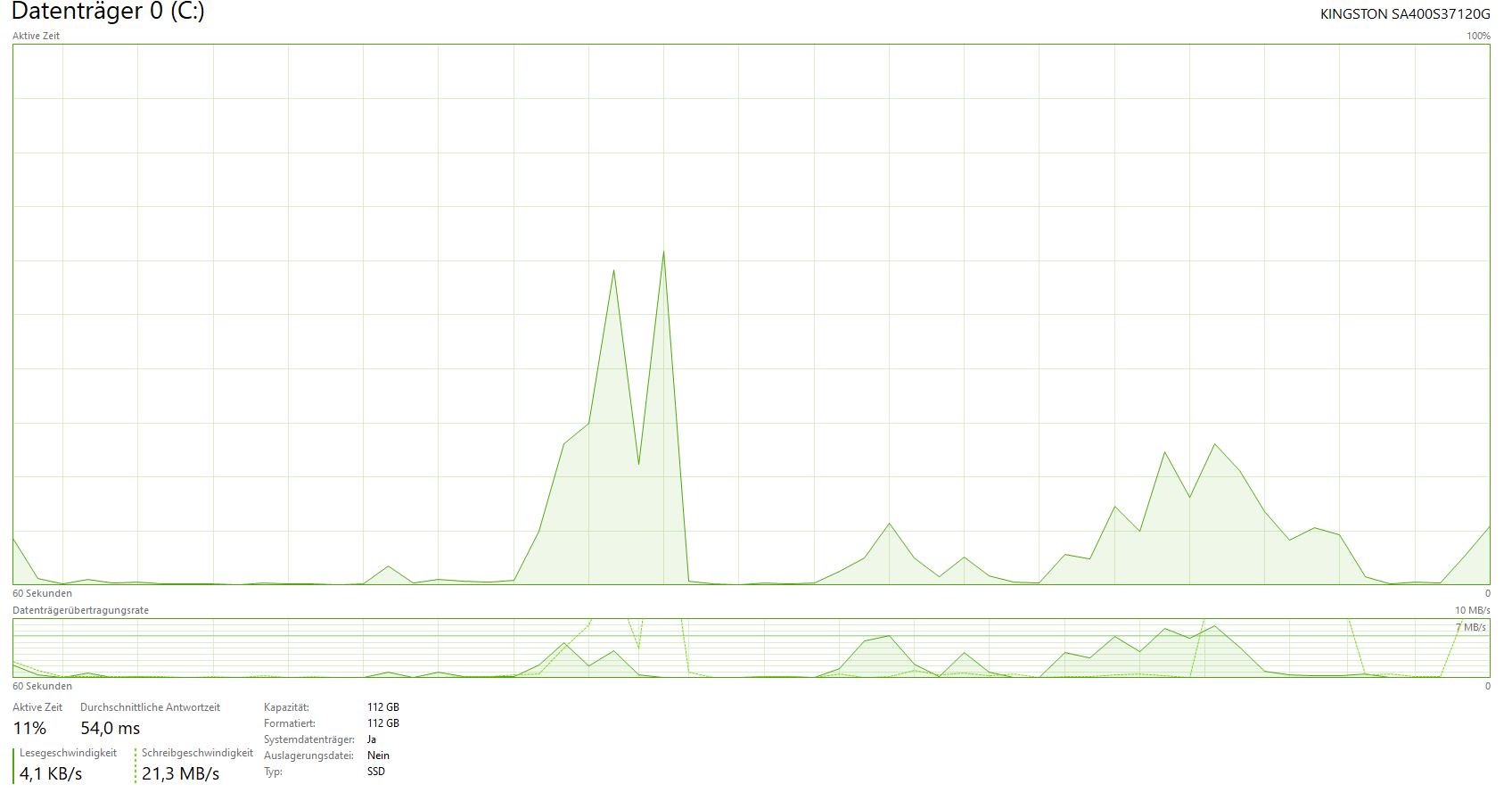

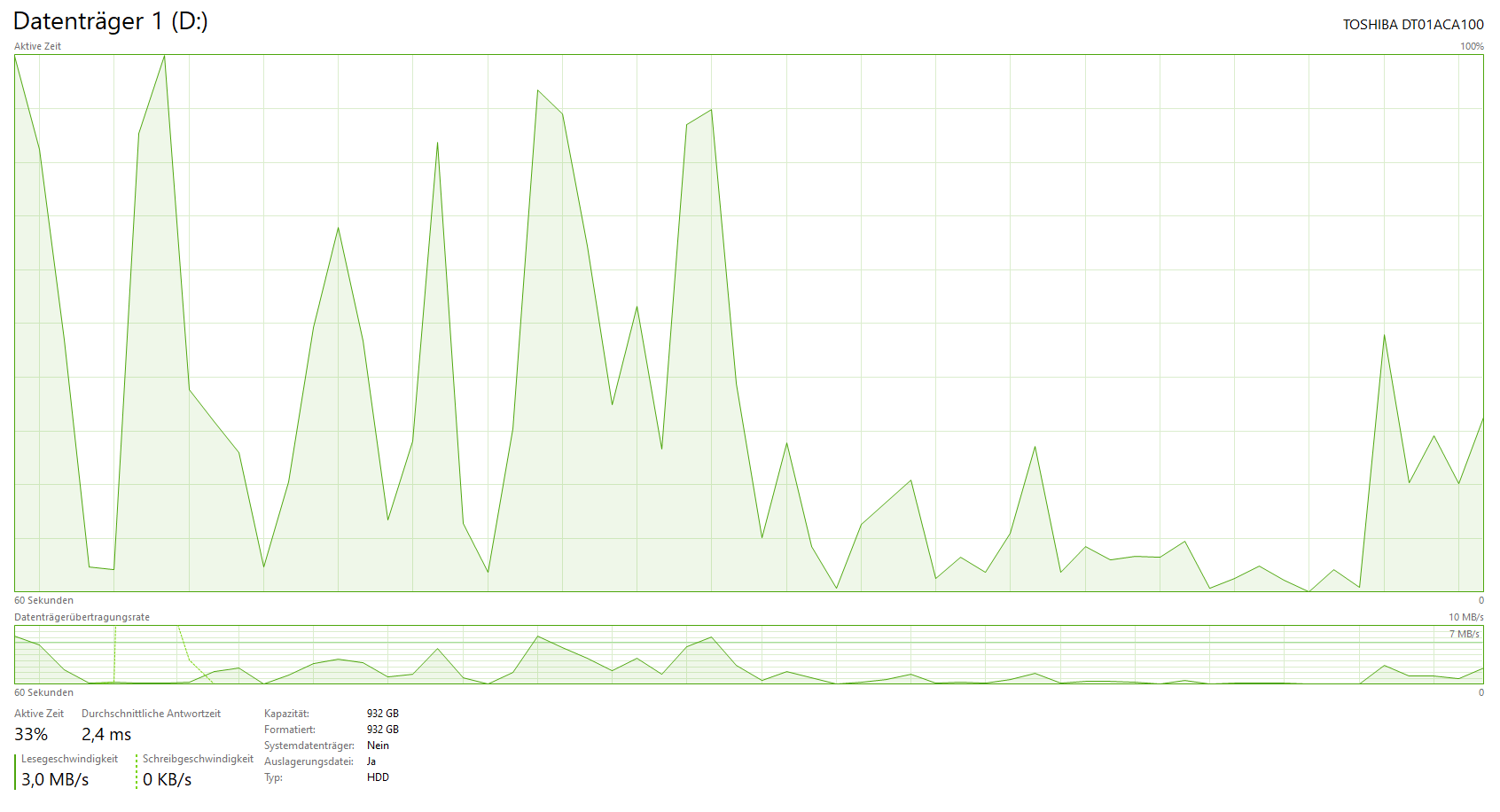

Die Trägheit wird durch die HDD kommen. Letzteres könnte man durch eine weitere SSD ersetzen. Jede weitere Investition wäre Geldverschwendung, solange du nicht definitiv weisst, an was es liegt.

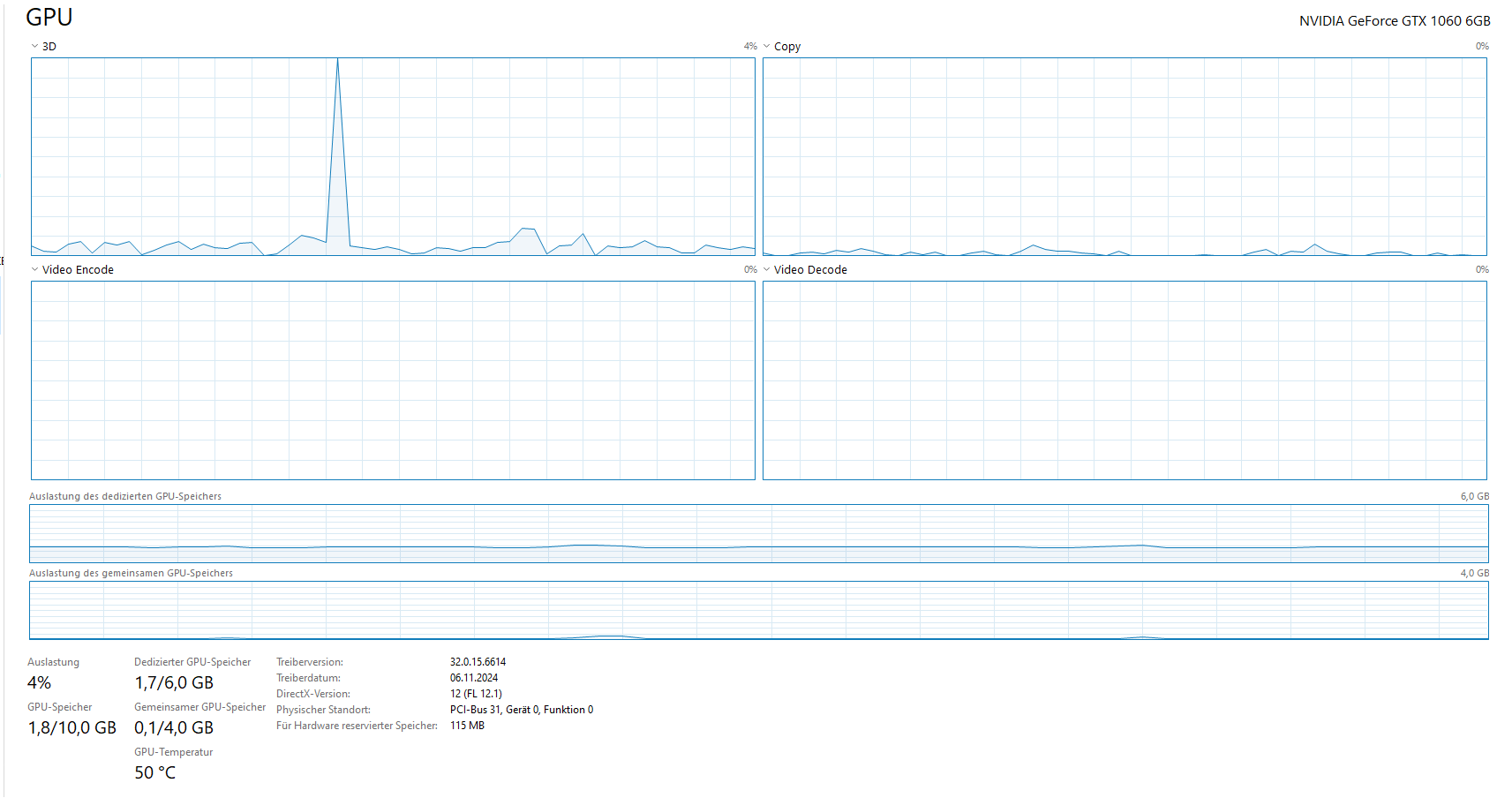

GPU kann für den Anwendungsfall bleiben.

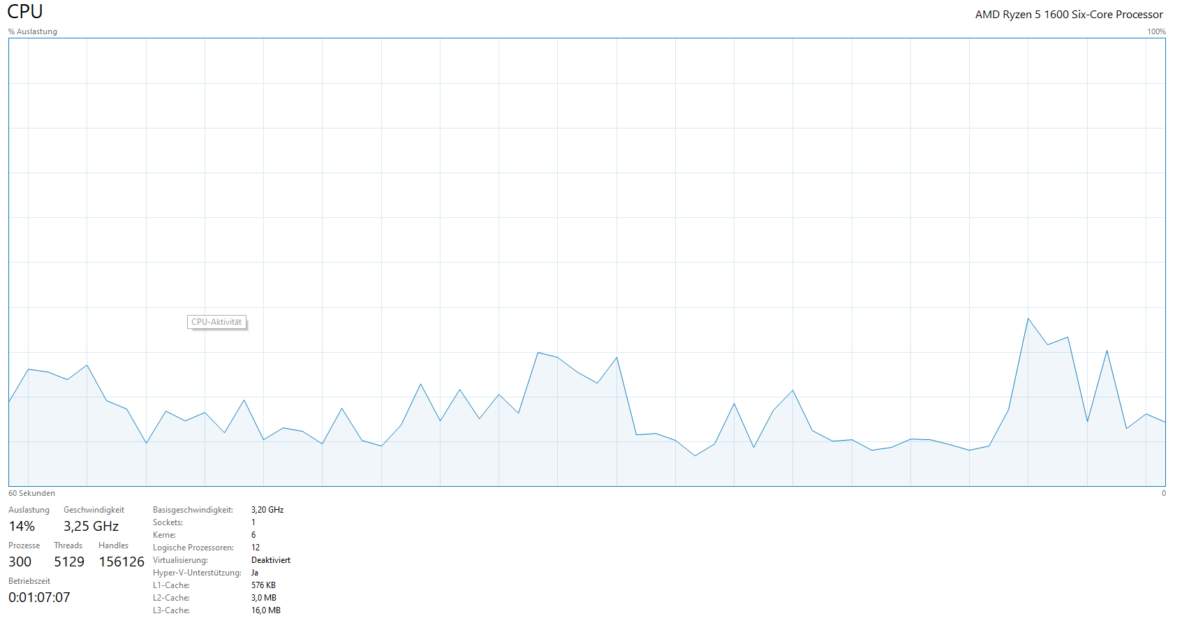

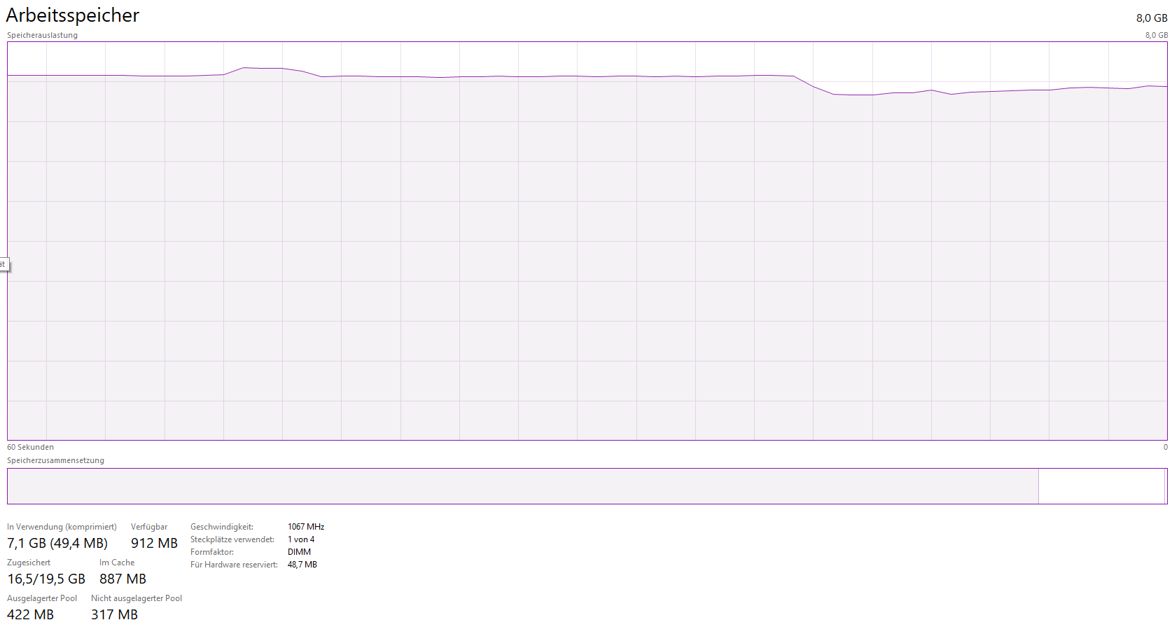

Man erkennt auf den Taskmanager Bildern, das ein RAM-Slot belegt ist und der mit 2133 MHz läuft.
Warum die Leute die HDD wegtauschen wollen verstehe ich nicht, die Arbeit macht doch die SSD.
Reaktionen: Daaavid1102

Soweit man es im Taskmanager sieht ein Riegel der mit 2133mhz läuft also kein Dual Channel und vermutlich wurde auch XMP nicht geladen
Für genauere Infos einmal CPU-Z herunterladen und Screen vom Reiter SPD und Memory machen.
8GB sind inzwischen schon relativ wenig, wenn es dann schlechtesten Falls auch nur ein Riegel im Single Channel ist wirds auch nicht besser.
Das stimmt sicherlich. Trotzdem wird die HD zumindest punktuell zur Bremse werden. Davon abgesehen ist auch die Frage ob die kleine SSD mit den 120 GB so wirklich sinnvoll ist, wenn da Windows plus Programme & Co. abgelegt werden sollen. Somit müsste mMn die kleine SSD eh raus - und dann kann man gleich einen Befreiungsschlag machen. Die HD kann ja als Datengrab im Rechner bleiben. Da spricht gar nichts dagegen.

Letztlich wird die Menge das Problem darstellen, Takt und Dualchannel sollten nicht kriegsentscheidend sein.
