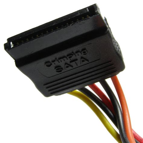

Blöde Frage, aber dafür brauch ich noch nen passenden halter/Kabel oder?
Was du vll noch brauchst ist ein SATA kabel.
Dein Netzteil müsste noch ein Stromanschluss übrig haben:
Die SSD kannste irgendwo ins Gehäuse packen.
Habe die schon öfters wenn kein Platz oder Schrauben vorhanden sind per Panezertape ins Gehäuse geklebt, damit nix klappert beim Transport.
Man kann die aber auch so reinlegen. Das ist dem Ding eigentlich egal. Ist Quasi ein großer USB-Stick

Nee - HDD raus - SSD rein - am gleichen Kabel.
Es sei denn Du willst die SSD mit dem Betriebssystem als Systemplatte und die HDD als zweite Platte als Datengrab.
Nö, Plug & Play :). Deine CPU und alles andere ist für die genannten Anwendungen mehr als schnell genug. Du brauchst dringendst eine SSD. Da reicht auch eine Samsung EVO 860. Dir werden die Augen rausfallen, wie schnell auf einmal alles geht :cool_alt:
