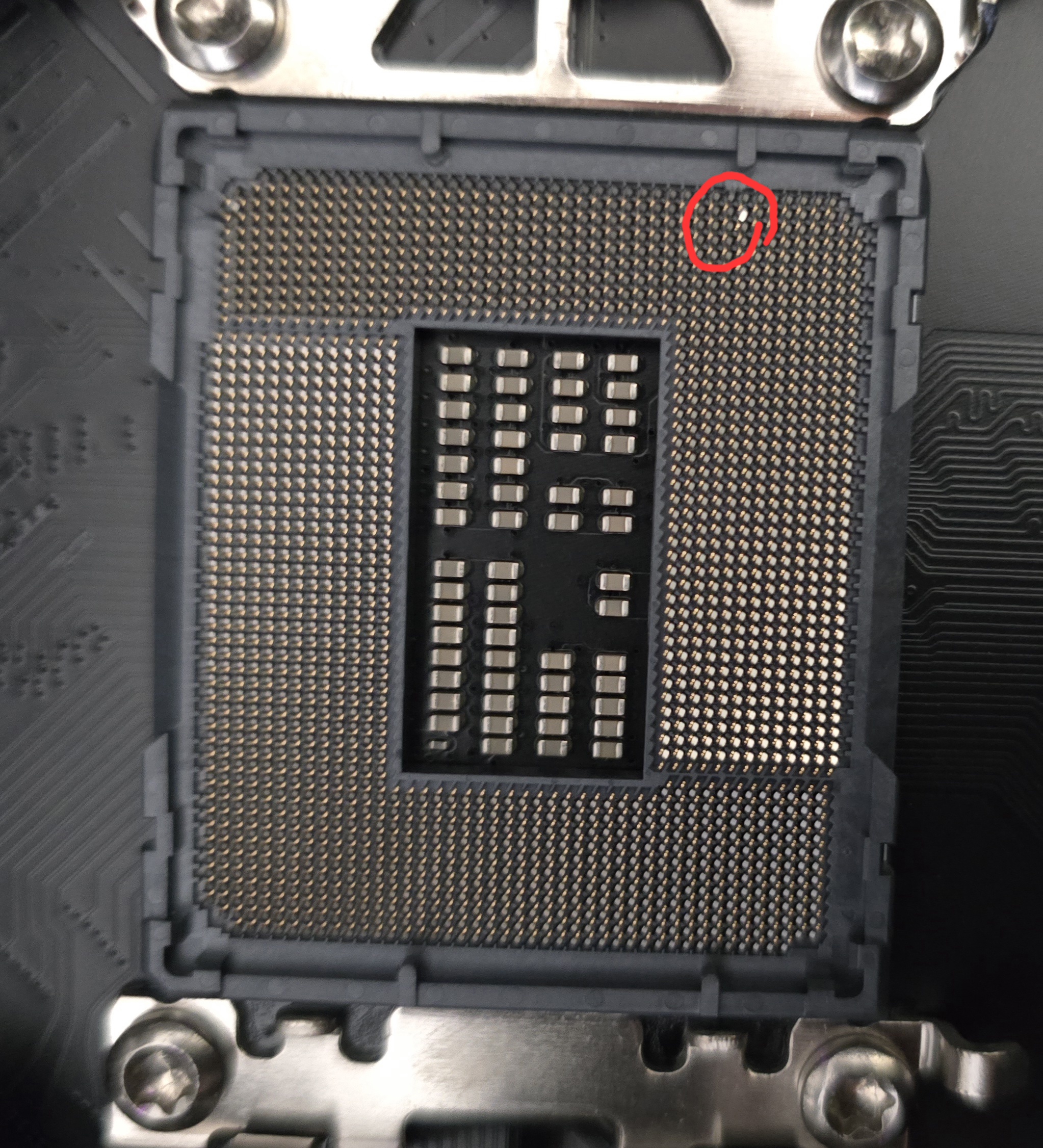

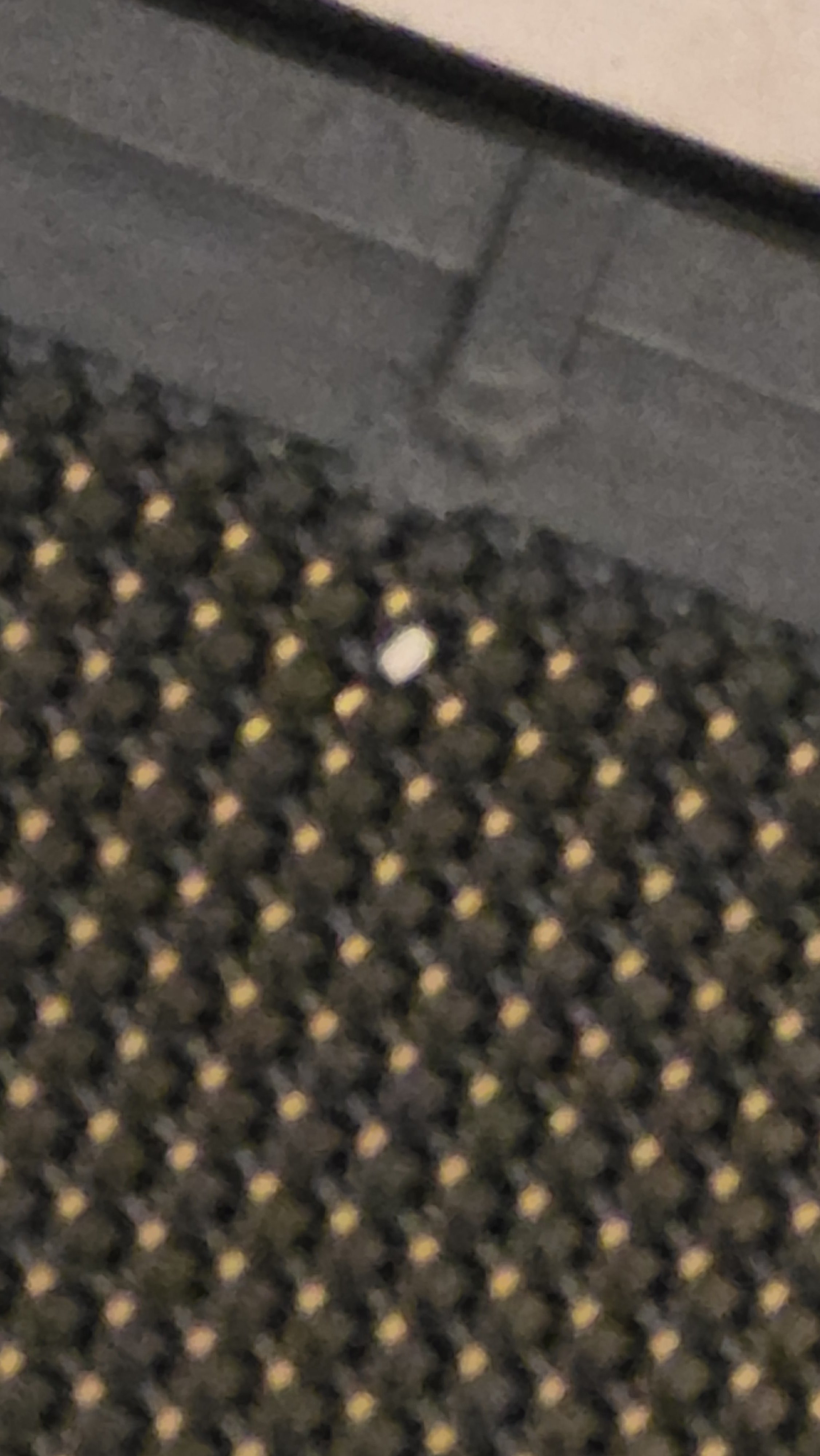

Ist das normal? Hab es bei der Demontage nicht gesehen. Aber falls es verbogen ist, würde die CPU gar nicht laufen? Hab vorsichtig mit dem Blasebalg versucht es weg zu pusten, ohne Erfolg. Dann mit einem Pinsel sehr vorsichtig und leicht. Geht auch nicht. Weiß nicht ob es defkekt ist oder aber normal so.

Prima, dass es jetzt funktioniert 👍 Der PIN ist so sicher nicht in Ordnung, aber es kommt halt drauf an, was damit angebunden wird. Wenn es ein Massepin ist, dann ist das völlig egal, von denen gibt es sehr viele, es gibt auch Pins die überhaupt nicht angebunden sind. Wenn das jetzt auch mit RAM Test (Irgendeine Linux Distribution von einem USB-Stick booten und den RAM Tester starten) und im täglichen Betrieb stabil läuft, würde ich das aber so lassen, wenn der Pin irgendwas kurzschließt, wäre das schon passiert.

Also wenn ich mir die Rückseite von der CPU ansehe, gibt es da gewisse Einkerbungen die einen Punkt oder ähnliches haben, vermute mal, dass die "wichtig" sind. der Rest sieht "normal" aus. Aber es läuft jetzt alles. Muss nur noch die CPU einstellen mit den PL1+PL2. Die Rams werden beide erkannt auch mit XMP und im Taskmanager steht auch 31,7 GB.
Muss ich im BIOS noch irgendwas Ein-Aus oder Umstellen? Wegen der neuen CPU.
Also es ist schwer, aber es könnte VSS sein oder wenn ich es falsch rummsehe dann DR0_DQ1. Aber wenn irgendwas wäre, dann würde die CPU und der Rechner nicht laufen? Aber er läuft 1A.
